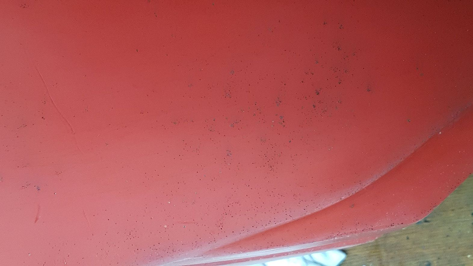

Guten Tag und ein frohes neues Jahr. habe es mir ewig vorgenommen und wollte jetzt endlich mal einen Tank aufarbeiten.
Das Set aus Kalle's Link liegt schon lang auf der Werkbank. Der Tank, den ich mir vornehmen möchte hat viele kleine schwarze "Stippen".
Schwarze Einschlüsse im Material. Ich habe keine Ahnung woher die stammen. hat jemand Erfahrung damit? Bekommt man die überhaupt weg?
20210105_120026.jpg [ 188.79 KiB | 8002-mal betrachtet ]
20210105_121431a.jpg [ 234.83 KiB | 8002-mal betrachtet ]
20210105_122451.jpg [ 203.21 KiB | 8002-mal betrachtet ]
