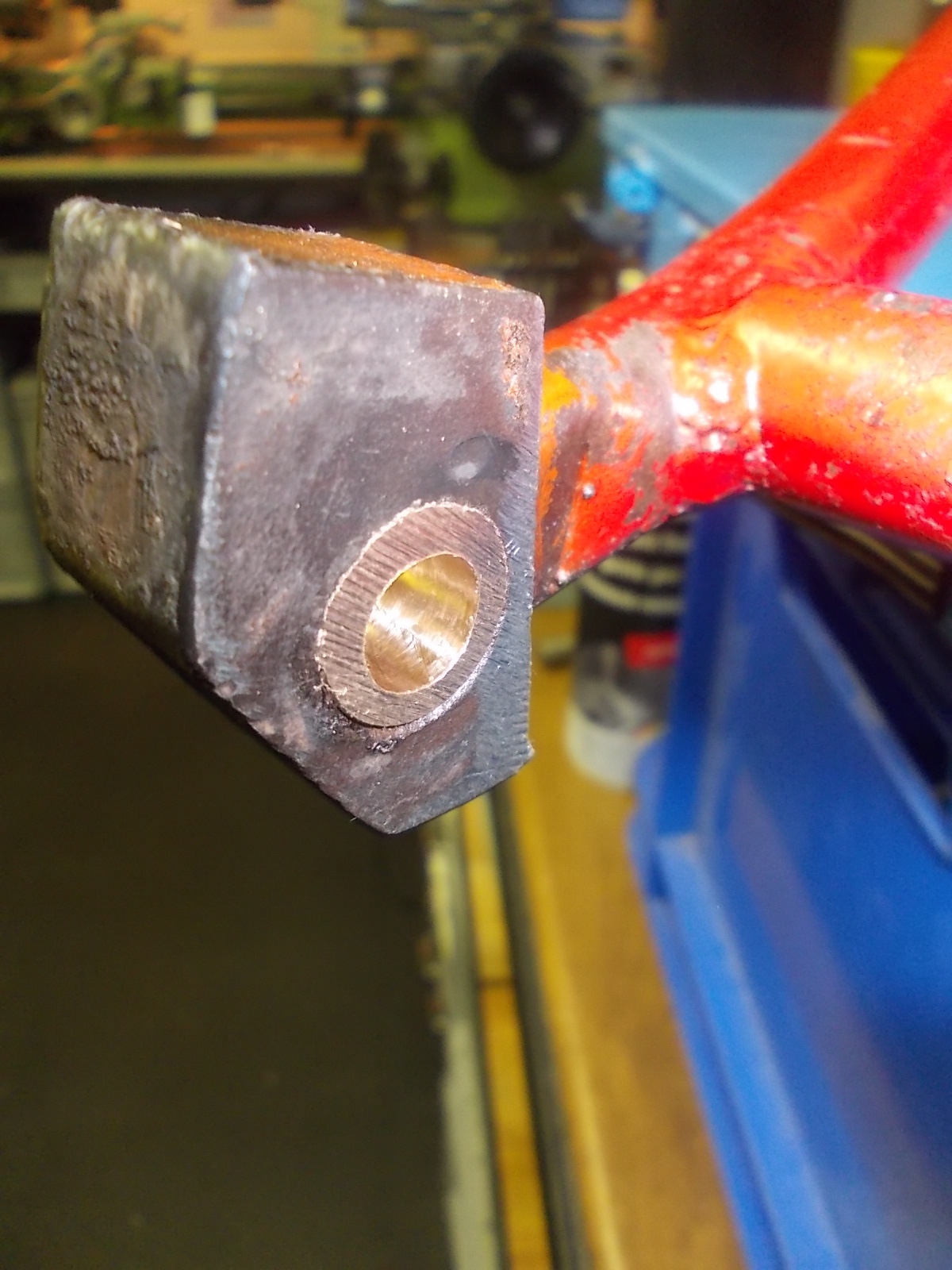

Leider musste ich feststellen, das eine Kupplungsdeckelschraube so blöd sitzt, das man die bei eingebautem Motor nicht am Rahmen vorbei bekommt
Also musste ich jede Menge Schrauben lösen, um den Motor soweit bewegen zu können um die Schraube entfernen zu können.
Dateikommentar: So kann die Schraube raus
DSCN3186.JPG [ 474.28 KiB | 12098-mal betrachtet ]
