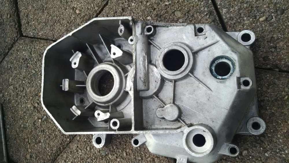

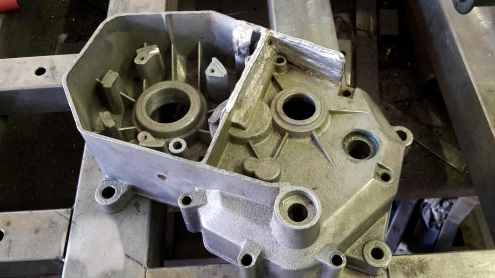

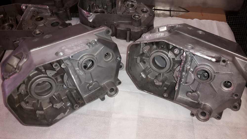

Moin,
hier mal einige Foto´s von meiner Arbeit als alter WIGér.
Gruß Cralle
PS: Gerne schweiße ich Euch Eure Gehäuse
