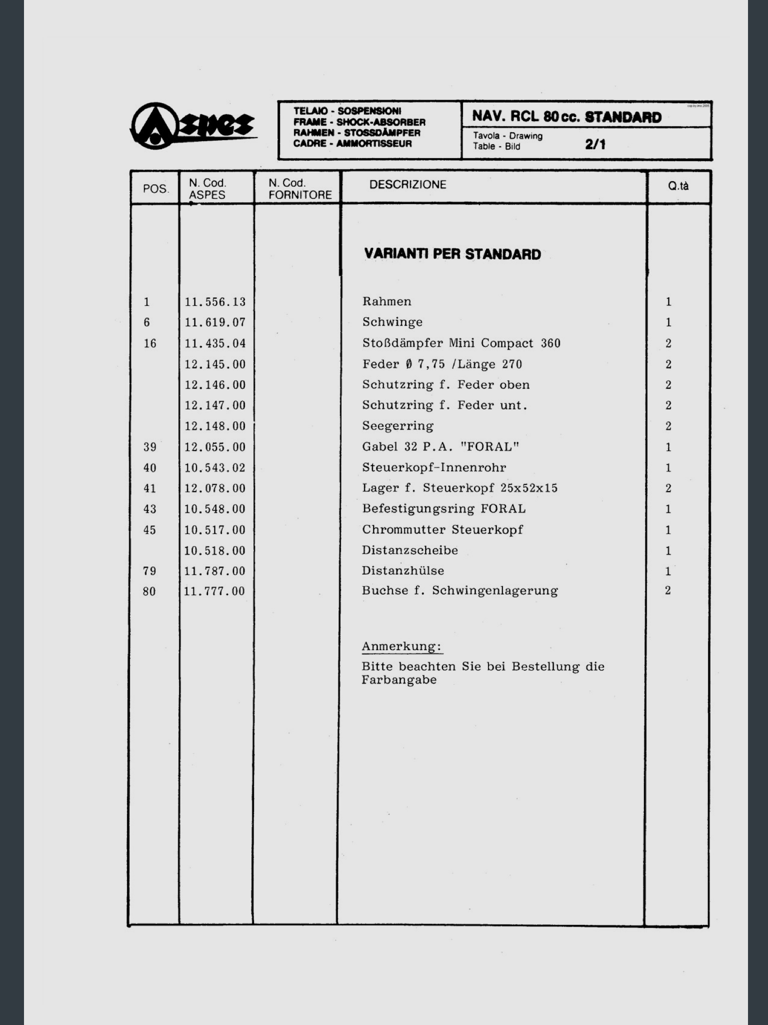

Normal waren in der 80er Standard / Sport 360mm Federbeine verbaut, siehe Seite aus dem Ersatzteilkatalog
Aber was der Barthold halt verbaut hat, steht auf nem anderen Blatt.
IMG_0829.PNG [ 649.75 KiB | 9046-mal betrachtet ]

Ronco hat Recht. Meine 80er Standard war höher als die 50er und hatte längere Federbeine, der Seitenständer der 50er musste entsprechend verlängert werden.

Also meine corte cossos sind zwar länger
Aber die gurke steht trotzdem tiptop
Habe am ständer allerdings ein dickes blech einschweißen müssen dass er nicht zu weit nach vorn knickt
Denke aber dass das halt durch ubzähliges abstellen kommt
