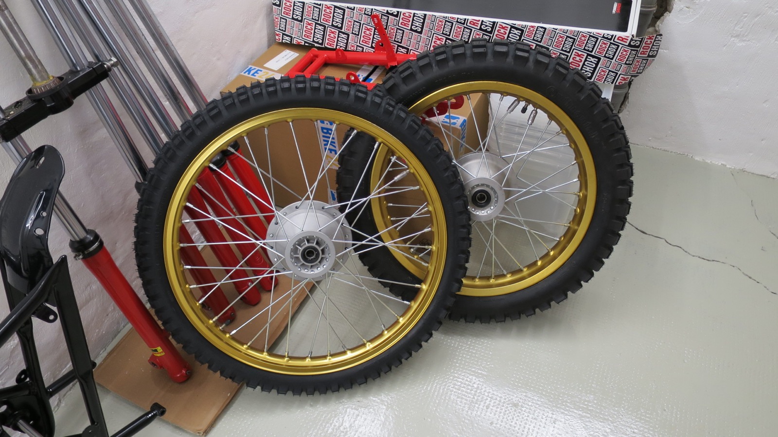

Guten Morgen,
Reifen sind drauf, und weiter gehts mit dem Aufbau.
Hat jemand mal ein Bild von den Schwingenbuchsen zur Hand...
