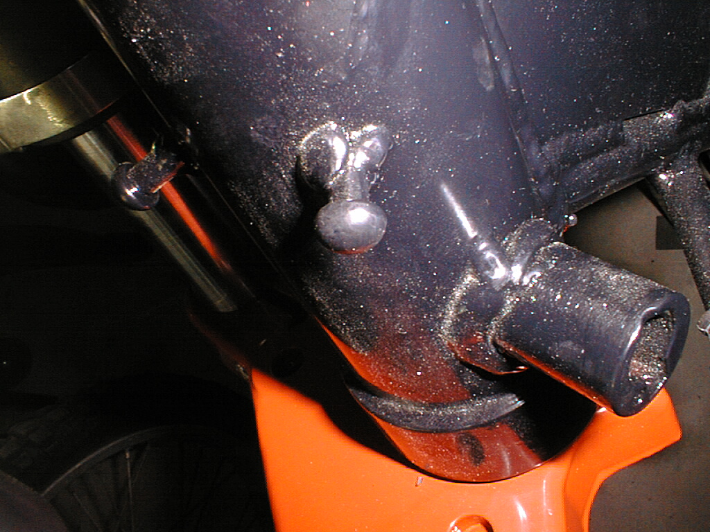

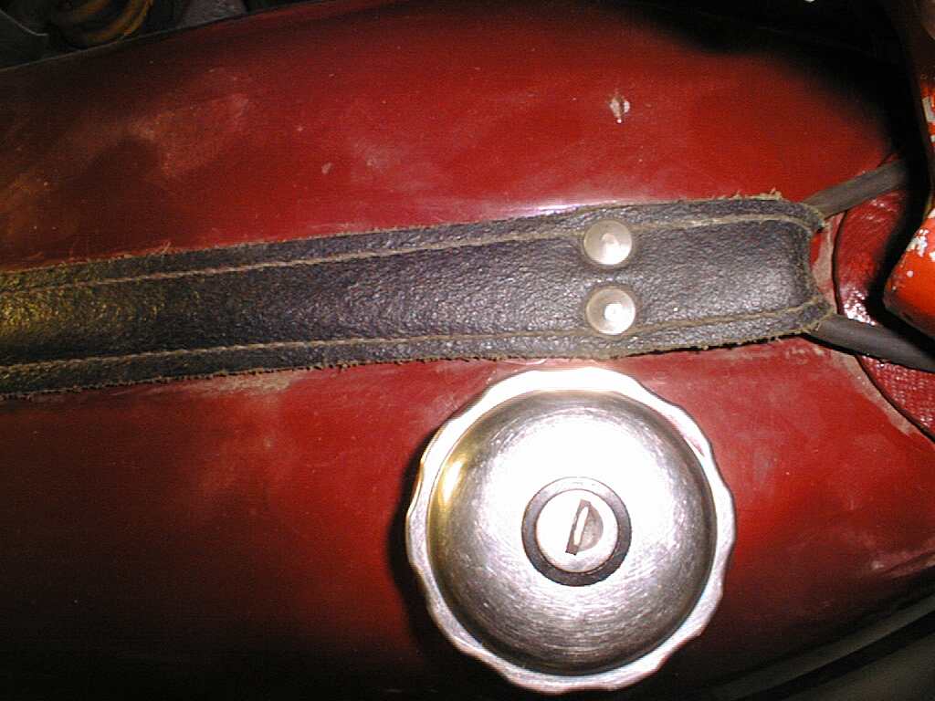

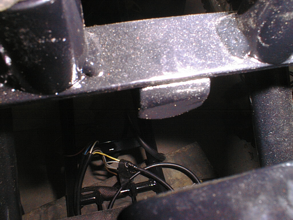

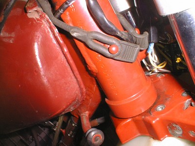

Hab nur mal ein paar Bilder hier vorrätig von einem ehemaligen und unrestaurierten Fahrzeug. Sollte aber alles zeigen denke ich.
Diese "Knubbel" müssen vorne am Lenkkopf sein:

Hinten sieht die Befestigung so aus:

Da kommt dann der Lederriemen mit seiner Kunststofföse dran:

Vorne wird das Ganze über einen Gummi gemacht, diesen gibt es heute noch so an GASGAS EC 250 (Modell 2000 auf jeden Fall) als Tankbefestigung.

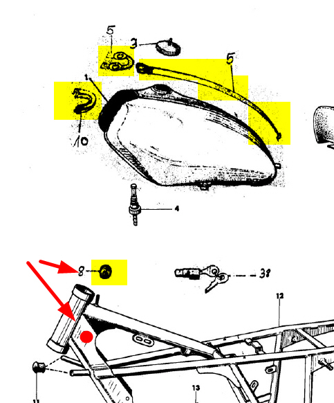

Hier jetzt noch die ganzen Teile aus der Ersatzteiliste. Diese Nummer 8 sind Gummipuffer welche in den Rahmen gesteckt werden, damit der Tank nicht "wackelt"
Aspes Alutank Befestigung.jpg [ 122.2 KiB | 8234-mal betrachtet ]
Hoffe du kommst klar mit diesen Erläuterungen. Sonst einfach nachfragen.
