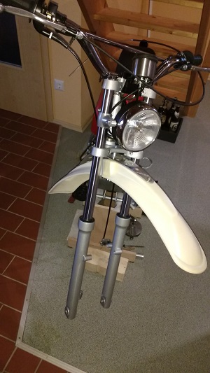

das Thema Gabel hab ich falsch angepackt. Ich hatte die verranzte verbogene Gabel zum richten weggeschickt, alles aufgearbeitet, sieht gut aus. Bis auf die Rostpickel. Und die ziehen dermaßen das Öl aus der Gabel, die sifft schon beim mehrmaligen eintauchen extrem. Hätte ich wissen müssen, meine Monster und der Elefant siffen schon, wenn nur die Simmerringe alt sind, die Tauchrohre sind bei denen noch gut.
Wissing ist mir grad zu viel Kohle für das Moped.
Also hab ich mich durchgerungen via Aliexpress eine laut Beschreibung genau passende Gabel (also die zwei Holme, ohne Brücken) zu ordern. Passt genau. 30mm, Länge passt, 12mm Achse, Trommelbremse, die Halterung musste ich nur leicht schmälern.
Sieht gut aus, halt nicht original. Was sie taugt wird sich zeigen. Incl. Zoll und MwSt 125 Euro.
Ok, hätte ich die originale gleich zu Wissing, wäre ich nicht viel teurer gekommen denke ich, das richten damals hat auch Geld gekostet. Aber nu isses erst mal so :-)

BeitragVerfasst: 22. Mär 2019 20:19
Beiträge: 6405
Hatte irgendwie den Beitrag mit dem Kettenschutz gar nicht mitbekommen.
Sieht klasse aus das Teil ::-
Ja manchmal merkt man nachher, dass man besser am Anfang mehr Geld ausgegeben hätte. Dann hätte man später was gespart. Macht jeder die Erfahrung :roll:
Aber ich finde die Gabel passt und in Novegro oder ähnlichen Märkten findest du sicherlich mal ne gute 30er Gabel.
BeitragVerfasst: 22. Mär 2019 20:27
Beiträge: 627
Hi Kalle,
das nennt sich glaub ich "Lehrgeld" :-). Wobei ich es auch ok finde, erst mal.

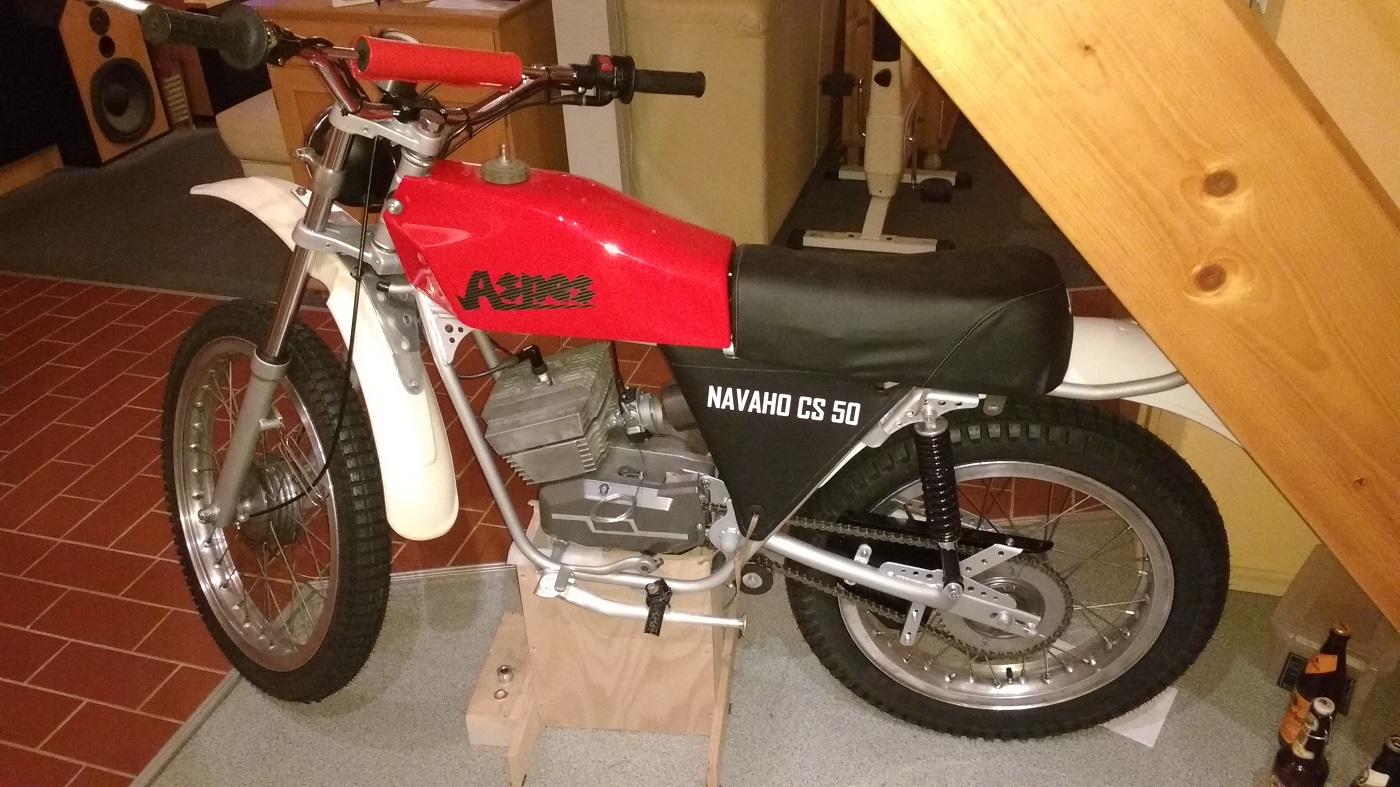

ich hab mal ein wenig Kosmetik betrieben. Die Verkleidungsschürze aus Kunstleder habe ich mittels Sprühkleber doppellagig gemacht. Die weltbeste Mutter :-) hat das Ding außenrum abgenäht. Dann die Kunststoffösenverstärkungen reingedrückt. Die sind super. Zweiteilig mit Rastfunktion.
Die Aufkleber hatte ich schon länger hier liegen. Für die Bezeichnung "Navaho CS 50" hatte ich mich entschieden, weil es mit der eigentlich korrekten Bezeichnung "Navaho CS 75" so nach 80er aussieht. Im originalen steht meist nur "Aspes" drauf. Bei dem Sammler, bei dem ich die zweite grüne CS 75 gekauft habe, stand noch eine im verranzten Originalzustand. Auf der stand "Navaho CS" drauf. Egal, so hab ich es jetzt gemacht. Die Schrift ist mir im Nachhinein fast etwas zu groß, aber das kuckt sich weg :-).

ich nochmal, so sieht´s am Moped aus:
IMG_20190516_225312546.jpg [ 380.35 KiB | 10260-mal betrachtet ]
BeitragVerfasst: 18. Mai 2019 08:58
Beiträge: 2462
Wow, fein gemacht! Es geht nichts über weltbeste Mütter.

BeitragVerfasst: 18. Mai 2019 09:20
Find Klasse, was Du aus dem Wrack gemacht hast. Auspuff wird auch in Novegro schwierig. Denk zumindest über angepasste Alternativen nach.
BeitragVerfasst: 18. Mai 2019 09:41
Beiträge: 627
Danke euch,
ja, Mutti ist die Beste :-), mit der Nähmaschine kenne ich mich so gar nicht aus, außer mit kleinen roten aus Italien :-)
Video und Sound, das muß leider noch warten. Sie steht ja immer noch in der Dachwohnung, und selbst bei offenen Dachfenstern gäbe das eine ziemliche Stinkerei :-). Außerdem fehlt der Auspuff noch. Als Alternative hab ich den Auspuff einer Puch Ranger hier. Neu. Wenn ich mal wieder Zeit hab geht es an den Krümmer, da wird was zusammengeschweißt und zusammen mit dem Rangertopf angepasst. Sollte klappen.
Stimmt schon, nach dem originalen kann ich dann immer noch Ausschau halten.
