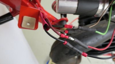

Am besten noch ein Bild der Zündspule mit den Ansvhlussmöglichkeiten.

Ein Bild wäre schon auch gut .... von allem

Zum Motor, es soll ein revidierter Motor sein, habe in so gekauft zusammen mit der verbauten Zündung.
Zündspule ist eine neue.
Verdrahtung Zündspule / Zündung
