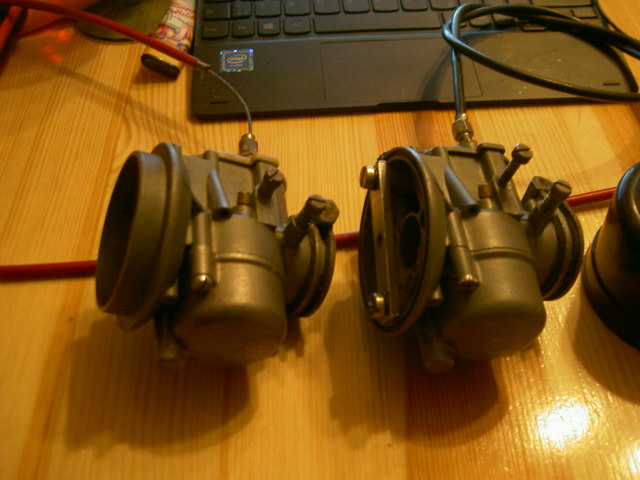

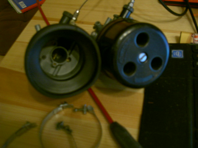

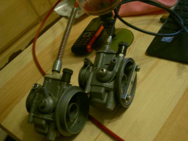

Hallo Michael,
passender vergaser wäre der DellOrto SHB 19.19
achte ... wenn möglich darauf, dass du die version mit stutzen für den luftfilteranschluss bekommst,
die andere version mit steg ist mit etwas mehr arbeit verbunden , und der steg ist auch nicht grade dienlich für freien luftdurchgang ....
hoffe man kann auf den bilder erkennen was ich meine .....
die passenden ansauger hatte der - gerd von aspes - (gerd von essen -er heisst wirklich so ) mal im angebot und nachmachen lassen ,
wie es ihm gesundheitlich geht und ob er noch welche hat weiß evtl. kalle ?
zur not geht auch ein 80er standart ansauger, muß man halt etwas mit dremel nacharbeiten
was auch passt sind polini ansaugstutzen der zylinderserie 5000 6000 -
zu den ansaugern gibt es hier aber auch ein thema ....
einfach suchgen bei aspes 50 oder minarelli ... hier - macht auch spass die alten beiträge zu lesen ....
