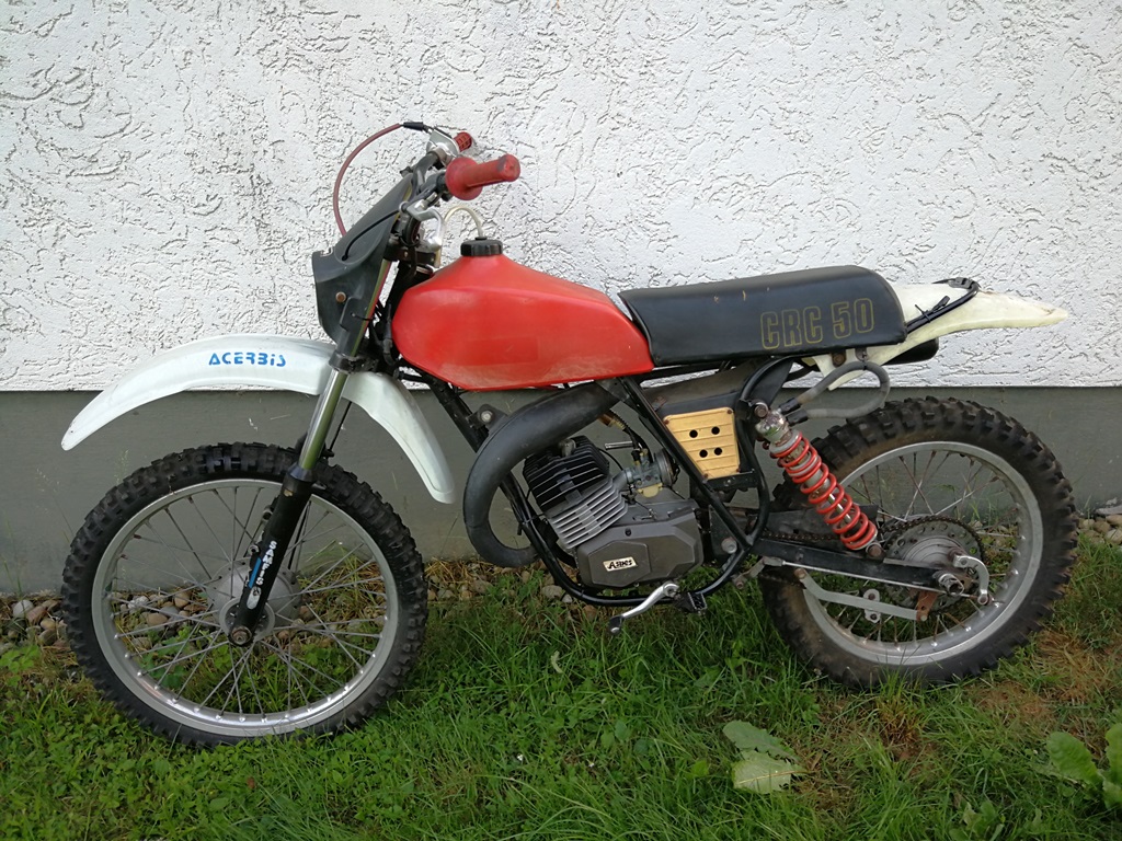

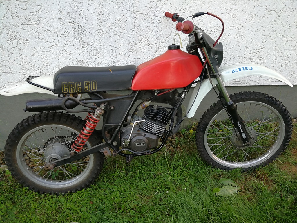

...hier bilder von der aspes...
Aspes 02.jpg [ 402.74 KiB | 19447-mal betrachtet ]
Aspes 01.jpg [ 397.41 KiB | 19447-mal betrachtet ]

da hast Du aber eine Spitzenbasis: den besten Aspes-Auspuff, die superrare Ein-Mann-Sitzbank, Bitubos, Tommaselli-Bestückung, das originale Zylinderset (hoffentlich gut innen). Da kann nicht mehr viel schief gehen.
Benzinhahn habe ich auch mal beim Zähringer gesehen, Kotflügelgummi (schwer fertig, aber besser als nichts) hätte ich vielleicht und einen Tommaselli-Griff vielleicht auch. Kann Dir aber erst nächste Woche konkretes sagen. Wenn Du daran Interesse hast, schicke mir einfach eine PM.
Seitenständer ist keine Raketentechnik, könnte Dir ein Muster zum Nachmachen schicken oder die Maße. Auch erst nächste Woche.
Ein wirklich schönes und edles Projekt.
Richard

Schließe mich da Richards Meinung an. Super Basis. Der Sitz braucht doch nicht wirklich einen neuen Bezug. Erkenne auf den Bildern keinen Riss außer ein bisschen an den Kanten? Manchmal ist leicht verschlissenes und geflicktes Original besser als nagelneu und ohne die originalen Details.
Ist der Rahmenlack originol? Dann würde ich noch einen schwarzen Tank und weiße oder milchige Kotflügel + Seitenteile dranmachen. Der Rest ist Patina und schon ist die Ready-to-Race.

der sitz ist auf der fläche vor dem tank quer gerissen (vom lange stehen) - muss ich erneuern, sonst geht der schaum auch noch kaputt :(
mal mit dem sattler reden :)
der lack ist original!

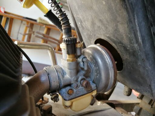

habe keinen luftfilter verbaut, nur einen metallschnorchel mit sieb innen - muss da was anderes dran?
Aspes 05.jpg [ 40.97 KiB | 19436-mal betrachtet ]
