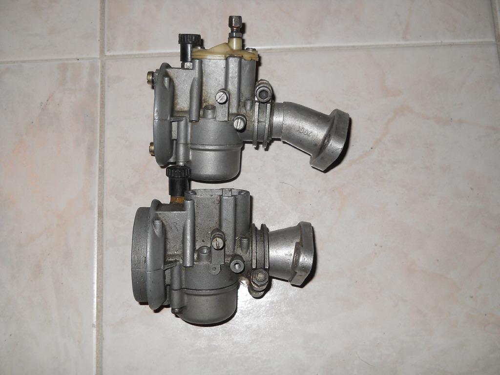

Wir hatten die Unsicherheit ja in einem Suche Beitrag, daher hier mal die Bilder damit alle wissen worum es sich handelt.
Immer wieder die Frage nach dem originalen Aspes 50er Ansaugstutzen, damit der SHB 19/19 Vergaser an den original Aspes Zylinder und zum Luftfilterkasten passt.

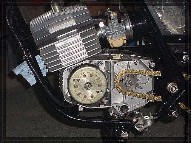

Montiert am Motor sieht das so aus

Hier jetzt Bilder von dem Aspes Ansaugstutzen und einem Minarelli wie er am 80ccm P6/K6 mit einem PHBG 19er verbaut wurde (gab es auch mit Aspes Schriftzug für die 80er Navahos)
Auf einen 19er SHB Vergaser montiert erkennt man das Problem der Einbaulage (oben Minarelli unten Aspes)

Aspes Links und Minarelli Rechts

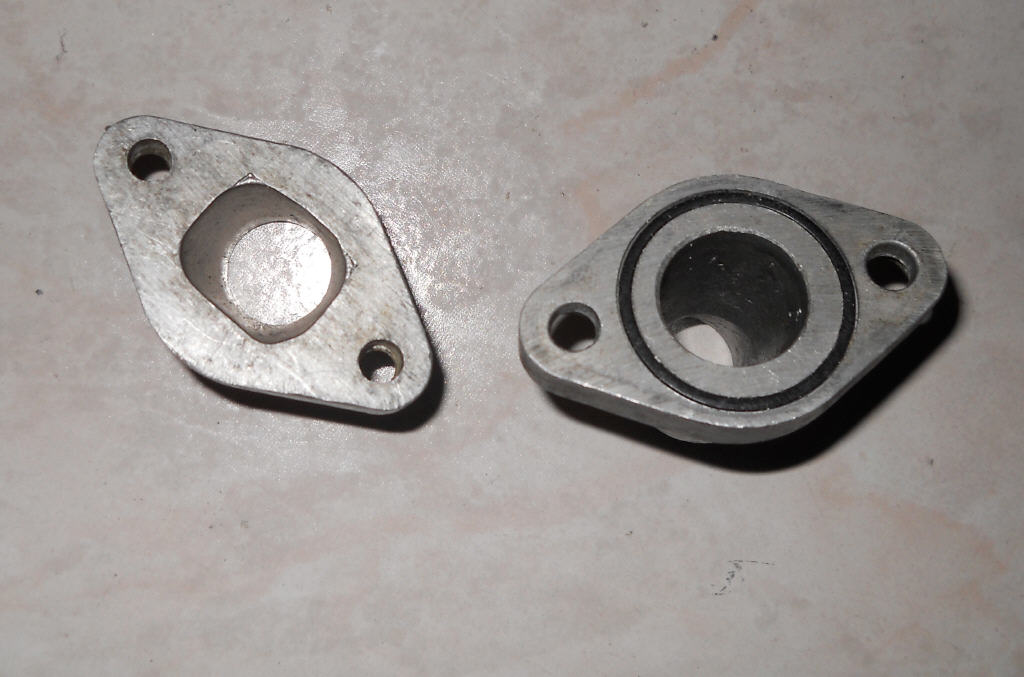

Hier mal von der Zylinderseite gesehen, da erkennt man das die Bohrungen im Stutzen passend zu den Einlässen der jeweiligen Zylinder geformt ist
Zylinderseite.jpg [ 79.44 KiB | 33532-mal betrachtet ]
Aspes Zylinder Einlassseite
Aspes.jpg [ 97.04 KiB | 33532-mal betrachtet ]
Minarelli Zylinder Einlassseite (hier ein 80ccm Zylinder, der 50er ist aber ebenfalls mit rundem Einlass, nur kleiner)
Minarelli.jpg [ 106.05 KiB | 33532-mal betrachtet ]
Jetzt versteht man sicherlich, warum nicht jeder Ansaugstutzen passt. Der Winkel muss halbwegs stimmen und man müsste ggf. einen Stutzen mit rundem Querschnitt an der Zylinderseite anpassen.

Jetzt weis ich was ich hier hab. Auch an der Form der Kühlrippen sieht man den Unterschied zwischen Aspes- und Minarellizylinder.
Compressed_0000.jpg [ 323.48 KiB | 33504-mal betrachtet ]

Hallo Thomas,
danke für das ergänzende Bild des Minarelli Zylinders am Motor.
Die Einlassfläche ist beim Minarelli anders geneigt, so das mit dem stärker gebogenen Ansaugstutzen der Winkel zum Luftfilterkasten wieder stimmt. Angebaut an einen Aspes Zylinder würde das eben nicht passen.

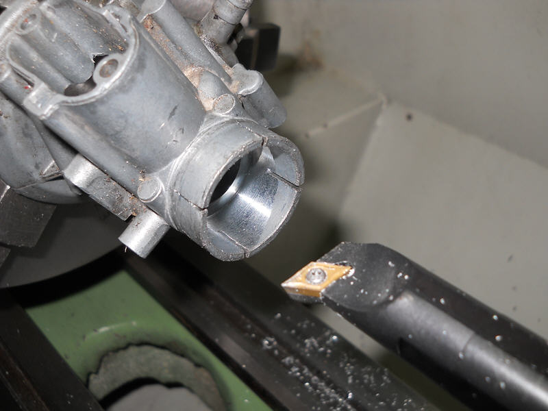

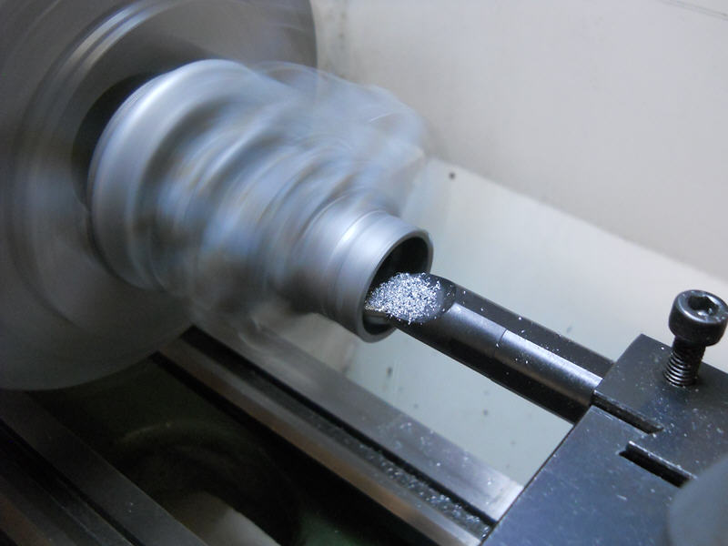

Also ab damit auf die Drehbank! Da die Mittelachse von Ansaugstutzen und Luftfilterseite perfekt fluchteten, ging das schnell im Dreibackenfutter. Sonst hatte man das einzeln verstellbare Vierbackenfutter nehmen müssen.
innen ausdrehen.jpg [ 46.1 KiB | 33163-mal betrachtet ]
So sieht das nach dem Ausdrehen (passend zur Buchse) aus, man kann schön sehen wo die Vergaserbacken sich reingebogen hatten und wo nicht.

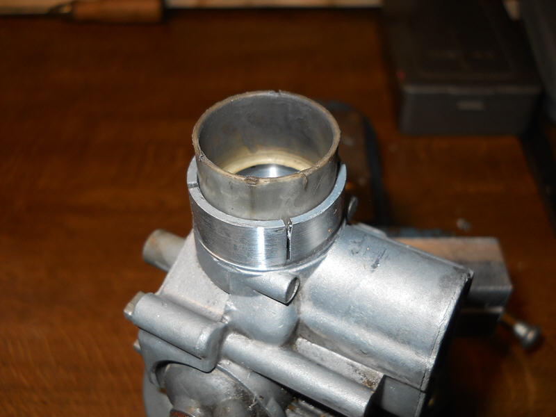

Wenn man dann schon mal an der Drehbank war, kann man auch gleich mal den vermackten Aussendruchmesser verbessern. Ok wenn ich es ganz schön hätte machen wollen, hätte ich auch vorne wieder einen kleinen Bund dran machen können. War ich aber zu faul zu. :roll:
aussen überdreht.jpg [ 40.65 KiB | 33163-mal betrachtet ]
So jetzt passt die Buchse wieder und alles ist gut :D
