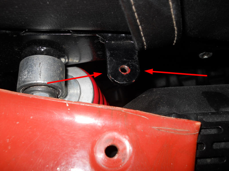

Das Problem bei den ganz frühen 50ern ist, das die Seitendeckel nicht wie später (ab wann??, meine Nr. 183 wurde schon geschraubt) geschraubt, sondern quasi gesteckt und aufgeschoben werden. Leider ist der Rahmen nicht hier, sondern in der Werkstatt bei meinen Eltern. Werner mach bitte mal Bilder vom Rahmenrohr oben zwischen Federbeinaufnahme und bis dahin wo das Knotenblech im "Motorraum" ist.

Ja man sieht, das keine Halter für "Schiebe-Steckseitendeckel" vorhanden sind.
Auch kann man die Bohrungen für die Seitendeckel vorne und unten erkennen.
Aber die Laschen für die hinteren Halt fehlen, da musst du vor den Lackieren noch was anschweissen.

@Kalle. Aber die Laschen für die hinteren Halt fehlen, da musst du vor den Lackieren noch was anschweissen.
Ich komm da nich richtig mit,,,was fehlt?

Na ich denke Bilder sagen mehr als tausende Worte.
Daher hab ich (extra nur für dich Werner :!: ) mal meine Aspes auseinander geschraubt, damit man die Lasche, oder Halter oder Metallteile oder wie auch immer sehen kann.
Lasche für Seitendeckel.jpg [ 67.48 KiB | 14442-mal betrachtet ]
So jetzt klarer geworden was ich meine und was bei deiner fehlt?
