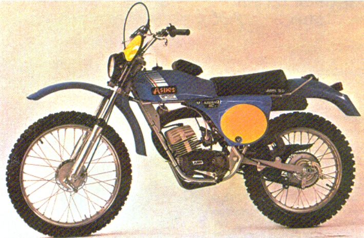

Hallo Johannes
erst mal Glückwunsch zu so einer schönen und in Deutschland seltenen Aspes ::-
Die Bilder welche nacher kommen sind alles Bilder Prospekten, daher gab es diese zumindest einmal offiziell im Fotostudio und nicht gebastelt im Hinterhof.

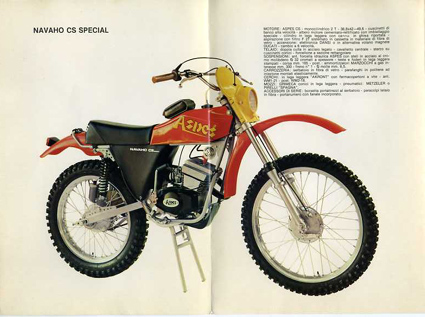

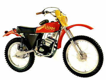

Die Aspes Navaho mit GFK Tank gab es als CS (Compact System) mit gleichnamigen Zylinder/Kopf System
Aspes_navaho_50_77er.jpg [44.55 KiB]
Noch nie heruntergeladen
Navaho GFK Tank Compact System.jpg [ 76.11 KiB | 14674-mal betrachtet ]

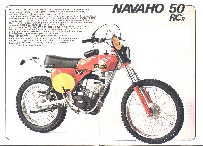

Und dann eben als RCR mit dem bekannten Aspes Zylinder
navaho-1978rcr.jpg [36.95 KiB]
Navaho GFK Tank 77 Aspes Zylinder.jpg [ 266.71 KiB | 14673-mal betrachtet ]
Meines Wissen nach aber nie mit dem "normalen" Minarelli Zylinder wie auf deinen Bildern.

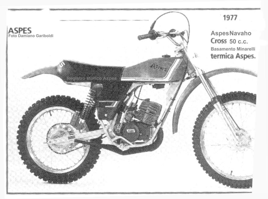

Es gab aber auch schon die CR Modelle ohne deine Seitendeckel, aber mit Aspes Zylinder
Navaho CR 1977.jpg [ 64.5 KiB | 14673-mal betrachtet ]
Da die CS Modelle auf allen Bildern nie die Seitendeckel wie bei deiner hatten, gehe ich davon aus das dein Modell den Aspes Zylinder benötigt.

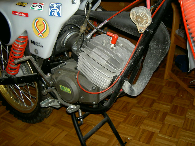

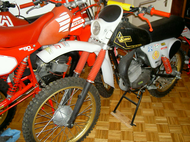

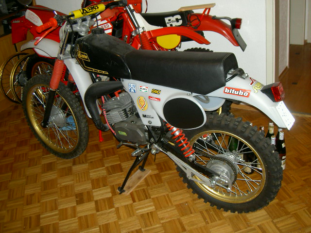

aspes 50 teile , getriebe zylinder motoren komplett usw hätte ich noch, ebenfalls abzugeben wäre meine späte 1985 aspes 50. momentan mit 80 ccm motor, leistungskrümmer 80' und 24mm dellorto. das fzg funktioniert ohne einschränkungen, habe auch noch versch auspuffvarianten + endtöpfe /alu konisch / sem ... und etwas an neu/ersatzteilen .....
vorbeikommen , die dinge anschauen , auf funktion und vollständigkeit prüfen , bezahlen , und fertig.
PICT8642.JPG [ 106.98 KiB | 14637-mal betrachtet ]
PICT8646.JPG [ 129.25 KiB | 14637-mal betrachtet ]
PICT8645.JPG [ 112.33 KiB | 14637-mal betrachtet ]

Hallo Rainer, hast Du eine neue HRD?
BeitragVerfasst: 20. Aug 2014 10:30
hallo andreas, die letzte von ehemals 5 HRD's - falls noch bedarf wäre, würde ich diese auch abgeben.
