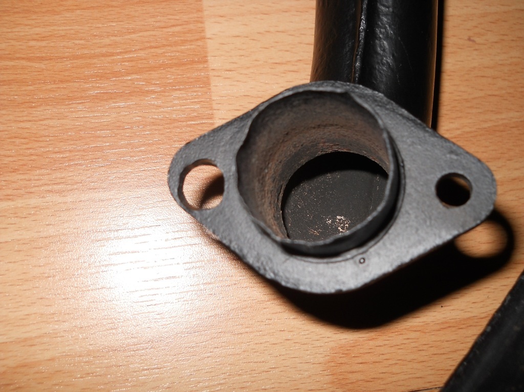

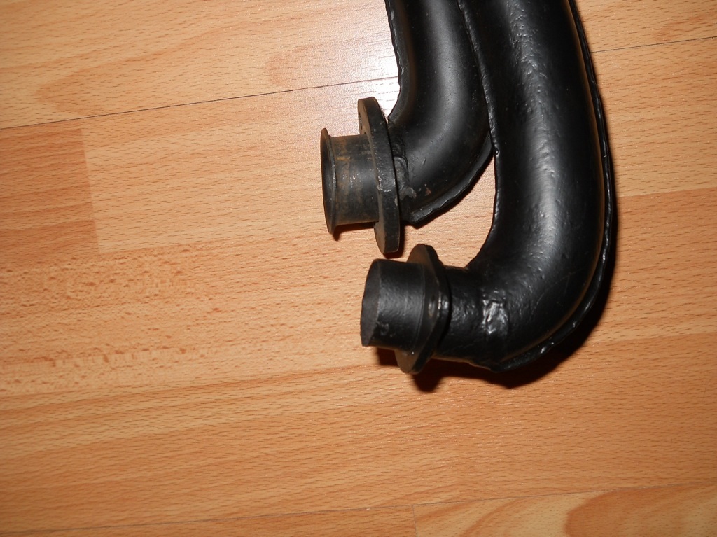

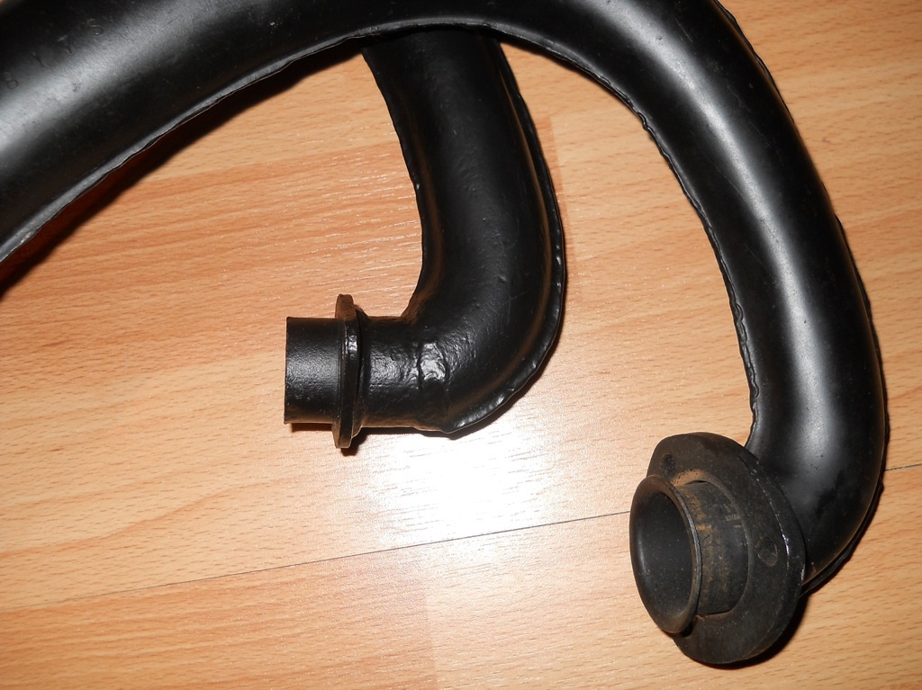

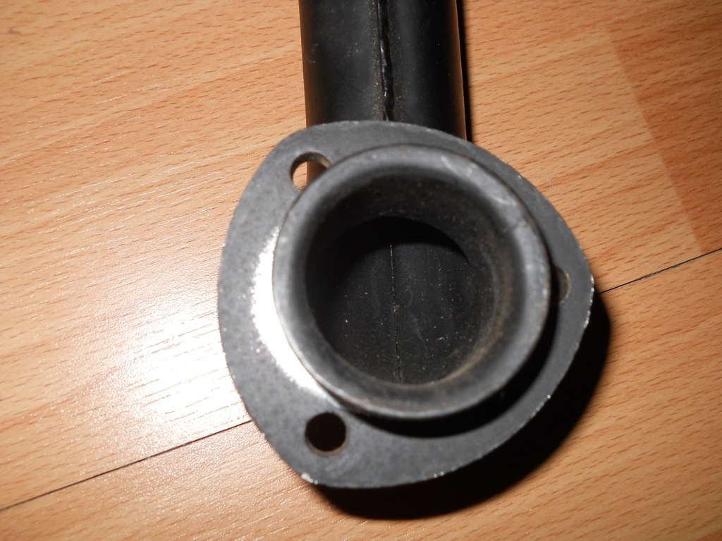

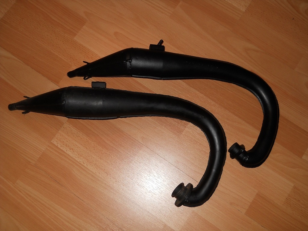

WIr hatten das Thema ja mal kurz in diesem Beitrag angeschnitten, daher jetzt mal ein paar Bilder dazu.

Hier erkennt man das es bei den Krümmern die mitten durch den Doppelschleifenrahmen gehen, (mindestens?) zwei Ausführungen gab.
Die mit 2 Befestigungschrauben für die Aspes eigenen Zylinder und die mit 3 Befestigungsschrauben für die ältern Modelle mit "Standard" Minarelli Compact System Zylindern. Mit diesem Krümmer könnte man auch sauber einen 80ccm Motor/Zylinder in einer Doppelschleifen 50er Navaho betreiben.
