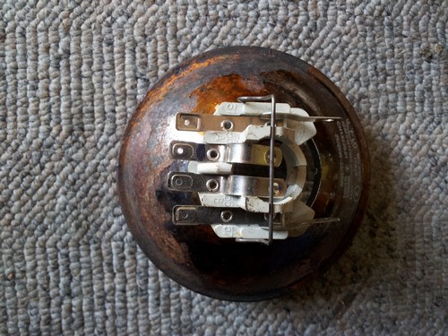

Hallo Dirk,
ist das erstemal das mir die Glühlampe vorne verglüht ist, hinten ist mir letztes Jahr mal eine durchgebrannt,
ich denke ich warte erstmal ab, sollte das nochmal vorkommen werde ich da mal genauer nachsehen!
An meiner Lampenfassung oder im Bereich der Anschlüsse habe ich jetzt nicht gesehen was da irgendwo
angelötet ist, habe ich jetzt auch ehrlicherweise nicht so drauf geachtet, wäre mir aber aufgefallen.
Das hat so ausgesehen:
5 forum.jpg [ 133.87 KiB | 7900-mal betrachtet ]
 Betreff des Beitrags: Re: Spannungsregler defekt?
BeitragVerfasst: 13. Okt 2013 09:36
Beiträge: 2449
Ne. Da ist keine Diode dran. Ich würd da jetzt auch nichts mahen Irgendwann sind die Birnen eben kaputt. Halten nicht ewig.
