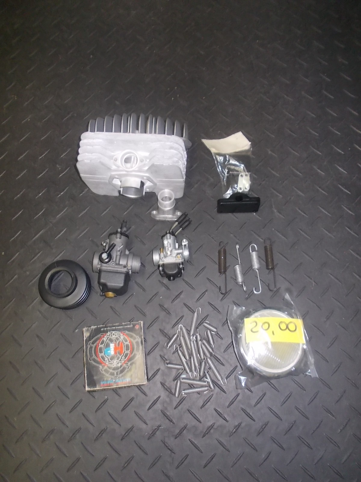

Hier ein Bild von den Novegro 2017 Teilen, da hab ich mir eine Lampe mitgebracht.
Man kann den Preis ja klar erkennen, denke ich :mrgreen:

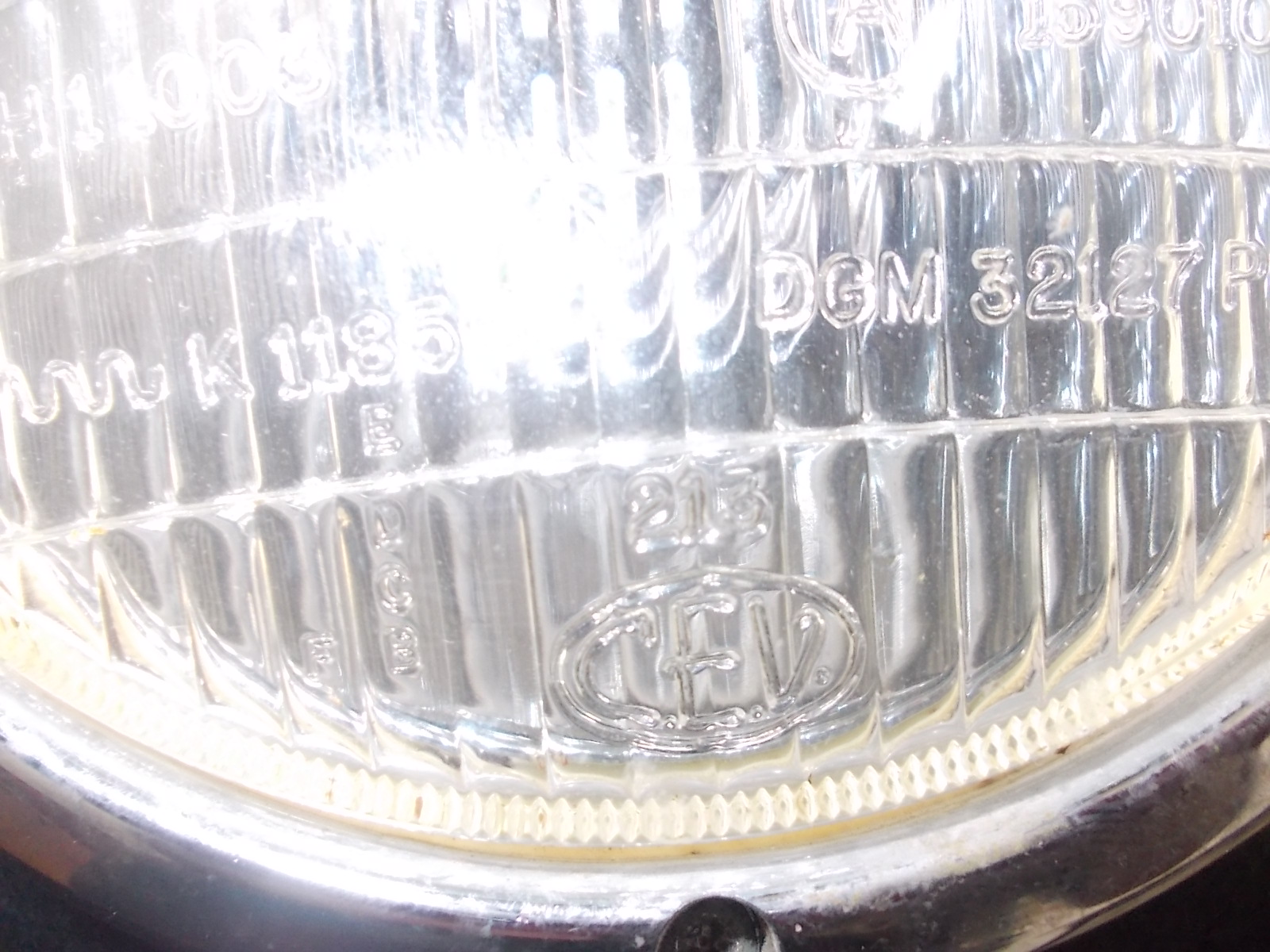

So noch mal schnell in die Werkstatt

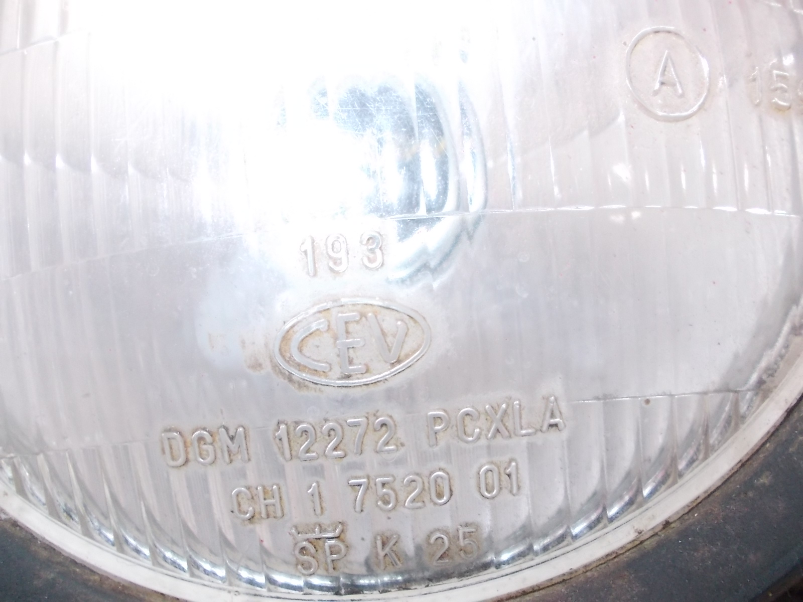

Hier die Lampe für die 50er, hat nur ein Fahrlicht und ist von der CEV Bezeichnung her eine 213

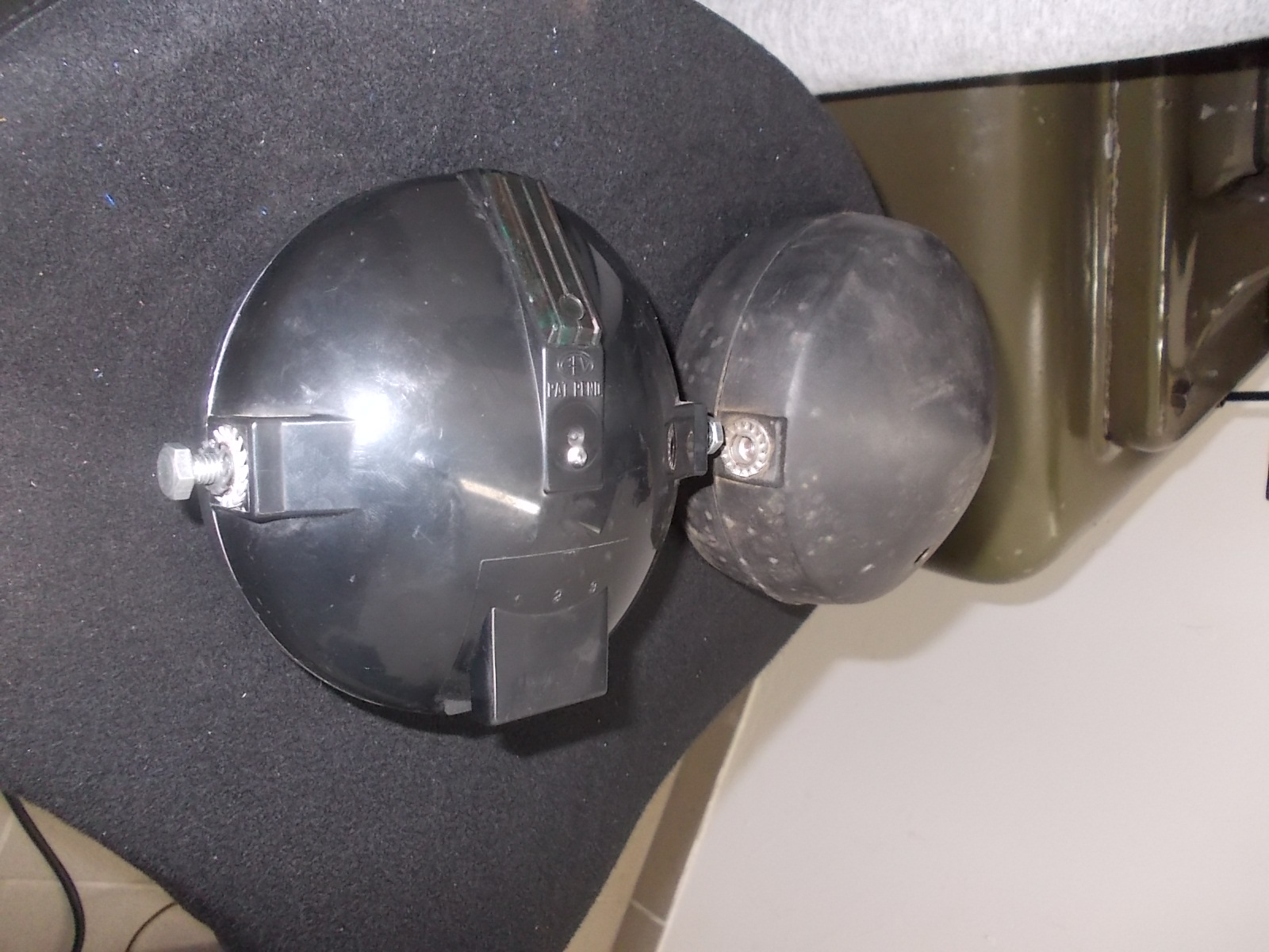

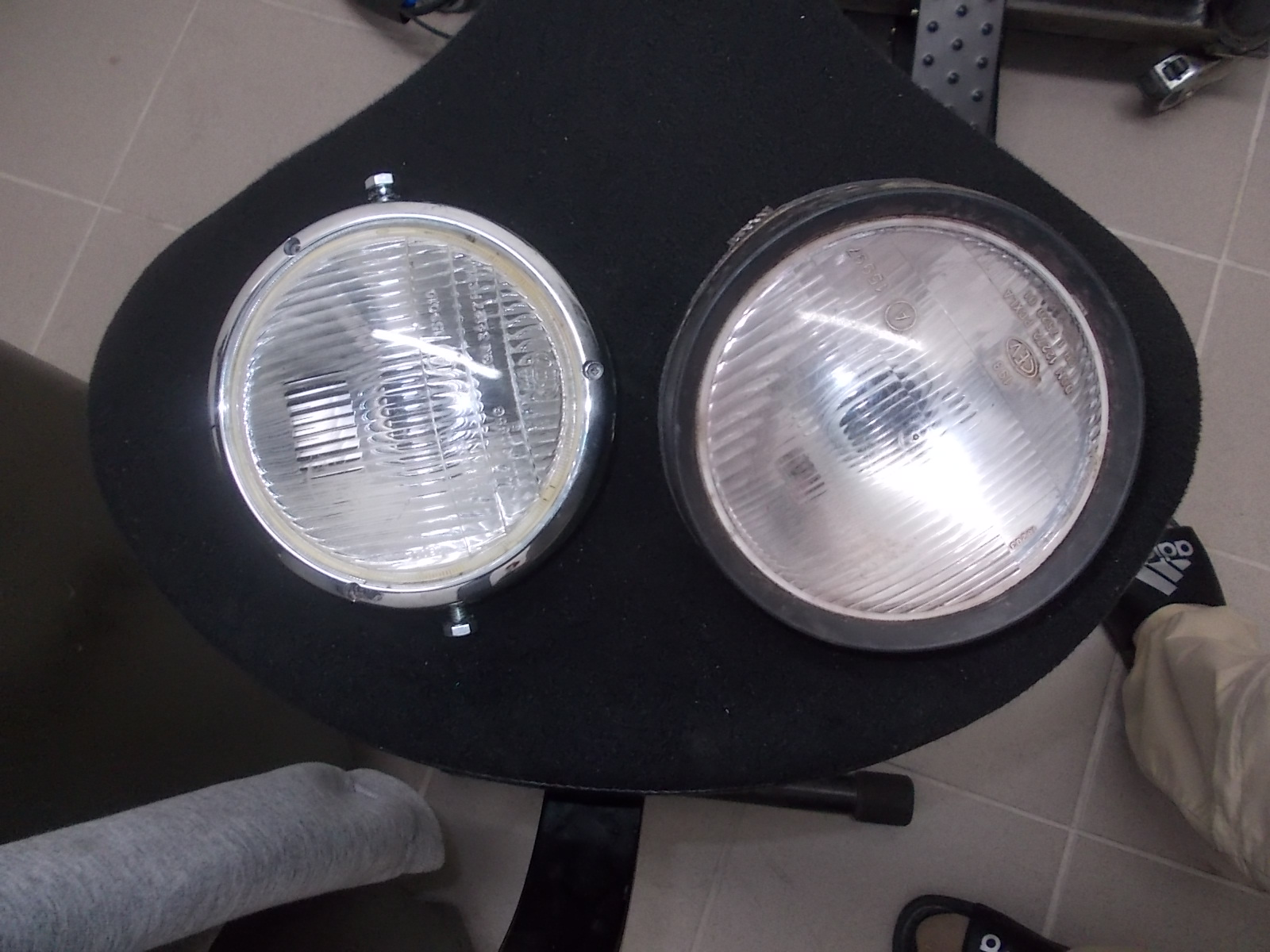

Dateikommentar: Links 50er, Rechts 80er
38BA0D5C-D912-450E-86AD-FED96736BDE9.jpeg [ 448.95 KiB | 19370-mal betrachtet ]
Dateikommentar: CEV 213
EF405506-5325-4EC6-AD00-111139596003.jpeg [ 480.5 KiB | 19370-mal betrachtet ]
Dateikommentar: Links wieder 50er, Rechts 80er
42631FBA-162D-4B14-BCA6-7D9C7129DB1E.jpeg [ 461.73 KiB | 19370-mal betrachtet ]
Das andere ist die Gummilampe der 80er mit Ablend- und Fernlicht, hat die CEV Bezeichnung 193
Dateikommentar: CEV 193
19DE13BF-BA09-421B-B591-144A10A9D4ED.jpeg [ 499.87 KiB | 19370-mal betrachtet ]
Die Gummilampe passt nicht in eine breite Lampenmaske im 50er Design. Bei der 35er Gabel ist der Gabelbrückenversatz viel geringer und deshalb würde die Gummilampe am Steuerkopf ankommen. Daher gibt es als Repro die breite 215mm Lampe für die 80er mit kurzer und langer „Schnauze“

Achtung drei Anschlüsse heisst nicht Masse, Abblend und Fernlicht! Das ist nur ein billiges „Standlicht“.
