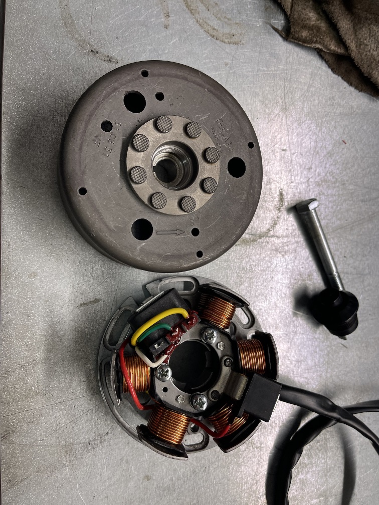

IMG_9166.JPG [ 369.8 KiB | 14438-mal betrachtet ]
Hello Gemein(d)e,
kann mir jemand sagen an wecher Stelle man(n) den Pick-Up setzen muß beim P6 Motor.
Für mich sieht das so aus als wäre das eine stink normale Kokusan Zündung.
Ich frage für nen Freund.................................................
Schönen Restfeiertag euch.
Beste Grüße
Hardy

Der Pickup ist innenliegend.
In der Zündgrundplatte ist eine Bohrung-diese muß mit der Bohrung
des Polrades( mit S gekennzeichnet) übereinstimmen.
Dann auf den entsprechenden Zündzeitpunkt(1,4-1,5 vor OT) einstellen.
Gruß Mike

kannst du, brauchst es aber nicht!
OT-Messer rein-auf 1,4 vor OT eingestellt
Zündung lose rein(mit einer Schraube bisschen fixieren)
Polrad drauf-dann gemäß der Anleitung
Polrad ab-Schrauben fest andrehen- Polrad wieder drauf
und fest-fertig
