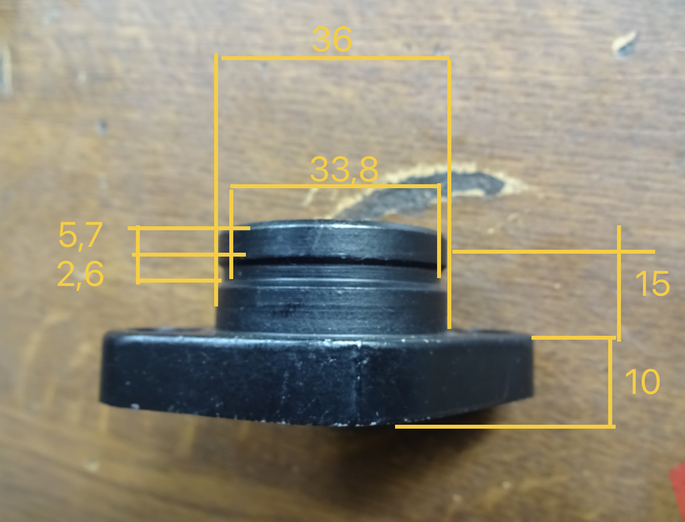

BeitragVerfasst: 12. Okt 2024 21:10
Beiträge: 6300
Hoffe das passt do, sonst melden
IMG_1451.jpeg [ 1.29 MiB | 5284-mal betrachtet ]
IMG_1452.jpeg [ 1.05 MiB | 5284-mal betrachtet ]
Die Nut für den O-Ring hab ich nicht gemessen. Die kann man passend zum vorliegenden O-Ring einbringen.
