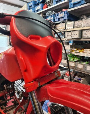

ASPES RESTAURATION TAG 4:

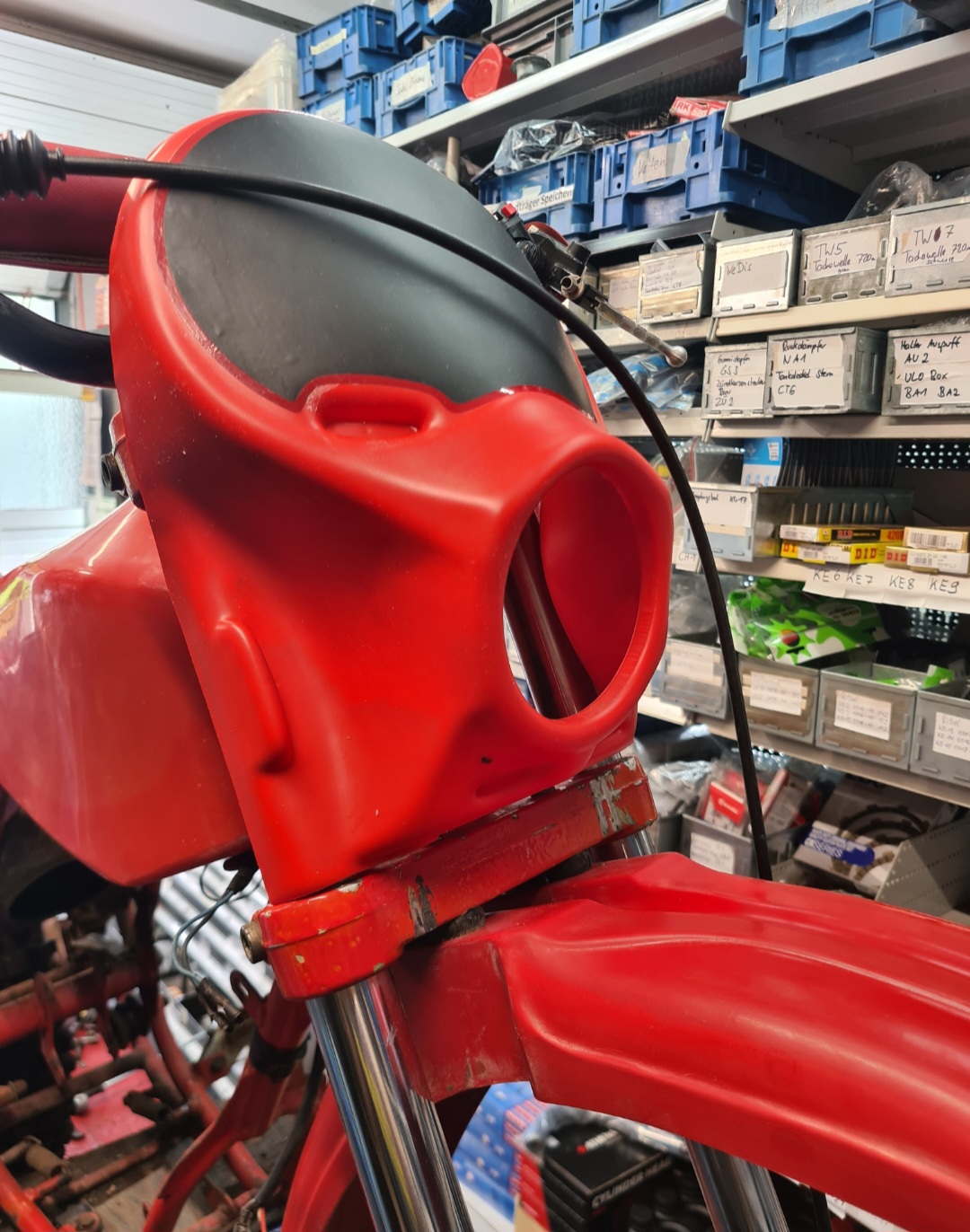

Durch einen glücklichen Zufall sind wir an eine rote Lampenmaske gekommen. Diese war beim Kauf leider nicht am Moped.
Vielen Dank, Kalle!

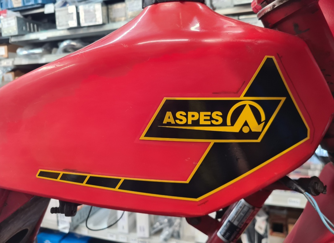

Die Beklebung der Maske und des Tanks musste natürlich so gleich erfolgen...

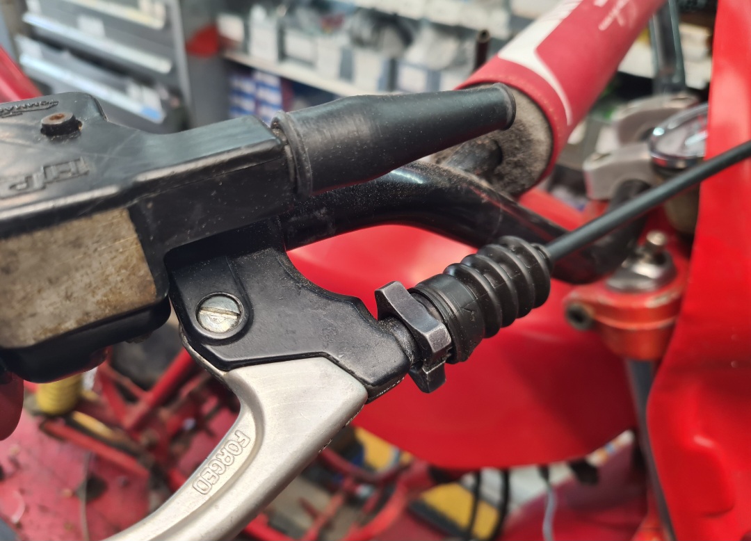

Außerdem haben wir uns um den vorderen Bremszug gekümmert. Das verschlissene Originalteil konnten wir glücklicherweise als Muster nehmen.
