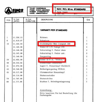

Also gemäß Aspes Unterlagen sind die Standard Federbeine 360 lang. Leider sagen die Unterlagen hier nichts zu den bitubos der Spezial aus, aber da kann Florian ja messen.
80er Standard.jpg [ 42.41 KiB | 4384-mal betrachtet ]
Wir müssen immer wieder aufpassen, was in den Jahren von Hin und Kunz umgerüstet wurde. Du weisst ja steiler ist geiler und selbst die DT50 oder MT5 wären mit Götz Mitteln teilweise nur mit Leiter zu besteigen :lol:

Also ich habe heute mal nachgemessen. Es sind 360 mm bei mir verbaut.

Ja genau, original waren bei der RCL 80 Spezial Bitubos mit 360mm verbaut...
Oder schaut euch die Simson Cross Umbauten der 90er Jahre an. Die waren wirklich höher wie lang!

Verdammt, scheint echt auch 360mm bei der Spezial zu sein.
Hätte geschworen, das wären mehr gewesen. Halt auch wegen der Gabel :?

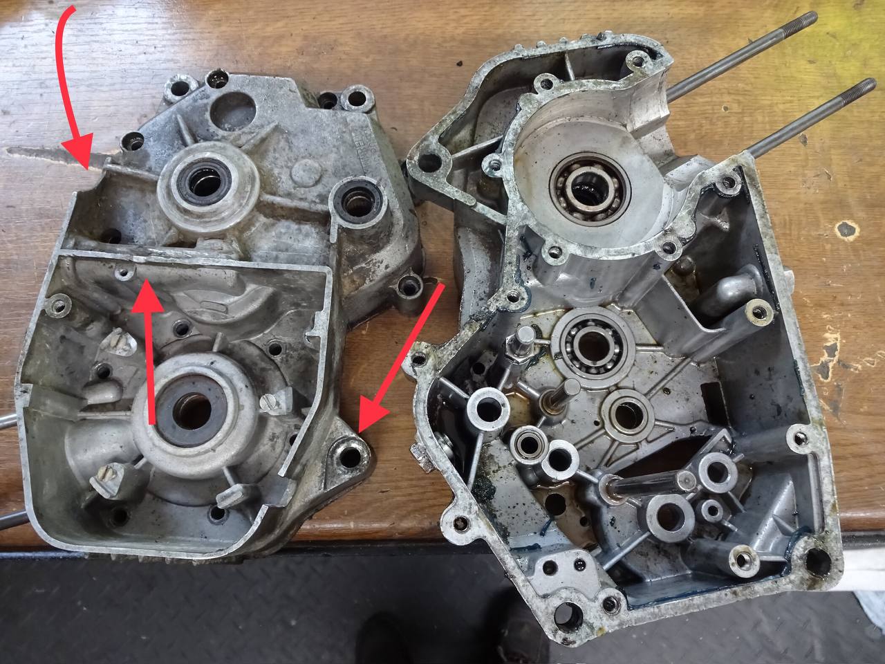

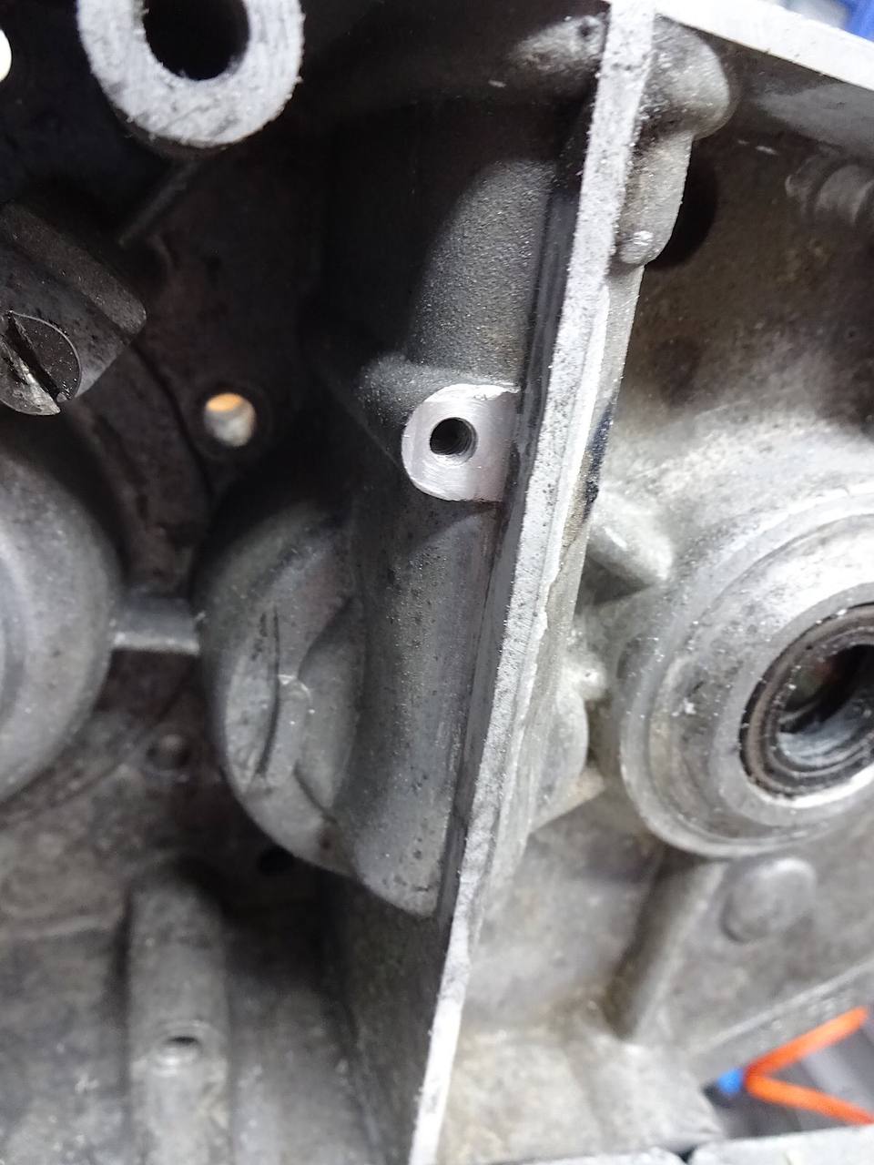

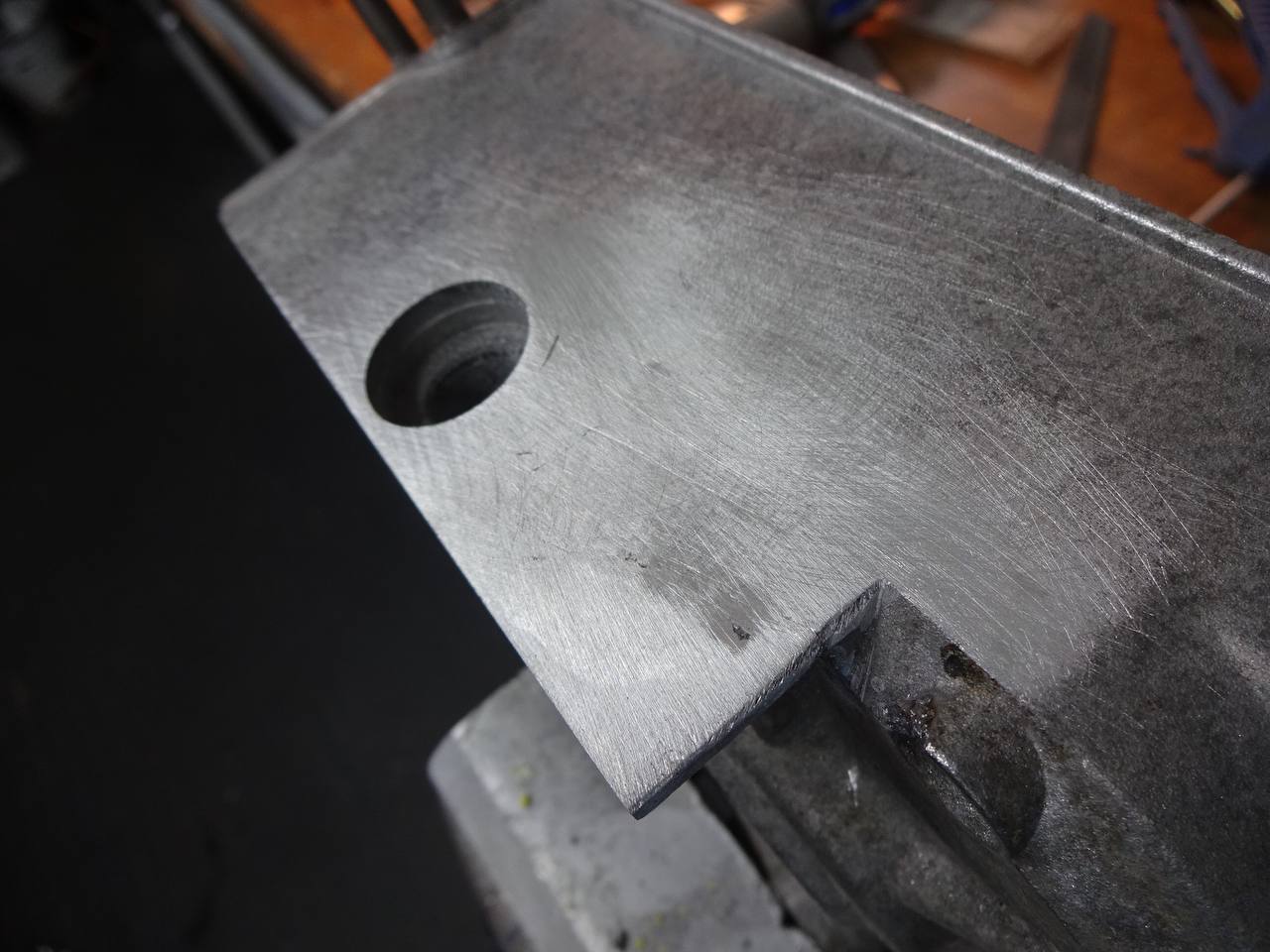

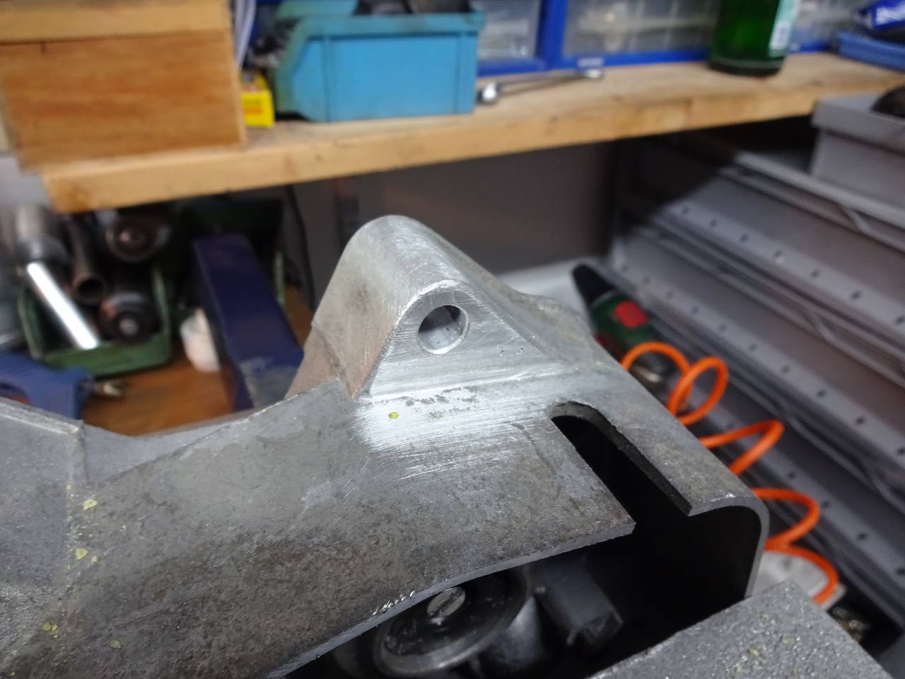

ASPES RESTAURATION TAG 9:
Wir selbst haben heute uns nicht die Finger an dem roten Renner schmutzig gemacht
Aber Kalle, unser Motorenspezi, war tüchtig.
Er hat die linke Motorgehäusehälfte intensiv bearbeitet.
An drei Punkten (oberhalb des Ritzels, vor dem Ritzel und Motoraufhängung) wurde geschweißt und sauberst nachgearbeitet.... als wenn nichts gewesen wäre!
Darum überlassen wir solche Arbeiten den Profis!
IMG_20240610_211550_440.jpg [ 103.11 KiB | 4372-mal betrachtet ]
IMG_20240610_211551_075.jpg [ 108.01 KiB | 4372-mal betrachtet ]
IMG_20240610_211551_255.jpg [ 115.75 KiB | 4372-mal betrachtet ]
IMG_20240610_211535_715.jpg [ 189.16 KiB | 4372-mal betrachtet ]
Wir hatten das schon mal:
viewtopic.php?f=15&t=1573&p=9693&hilit=Corte+cosso&sid=00360b1ac3b897a5e696070ae4df677d#p9693
Und ich bleibe dabei, die 380mm Federbeinlänge stimmt und ist auch schlüssig in der Optik. Die Standard ist selbst mit den 380mm nicht höher hinten als die Special. Liegt halt an der Geometrie der Schwinge.
