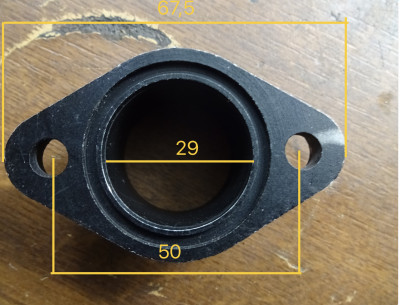

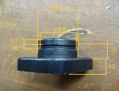

Hat noch jemand einen passenden Ansaugstutzen für den 28er Dellorto Vergaser? Kalle konnte ich seinen letzten leider nicht aus den Rippen leiern...

Guten Morgen,
habe ich bestimmt, hast Du Maße.
Gruss ulli

Die Frage nach Maßen kann am Besten Kalle beantworten.
@Kalle: Bist du mal so gut und misst nach?

BeitragVerfasst: 12. Okt 2024 21:10
Hoffe das passt do, sonst melden
IMG_1451.jpeg [ 1.29 MiB | 5610-mal betrachtet ]
IMG_1452.jpeg [ 1.05 MiB | 5610-mal betrachtet ]
Die Nut für den O-Ring hab ich nicht gemessen. Die kann man passend zum vorliegenden O-Ring einbringen.
