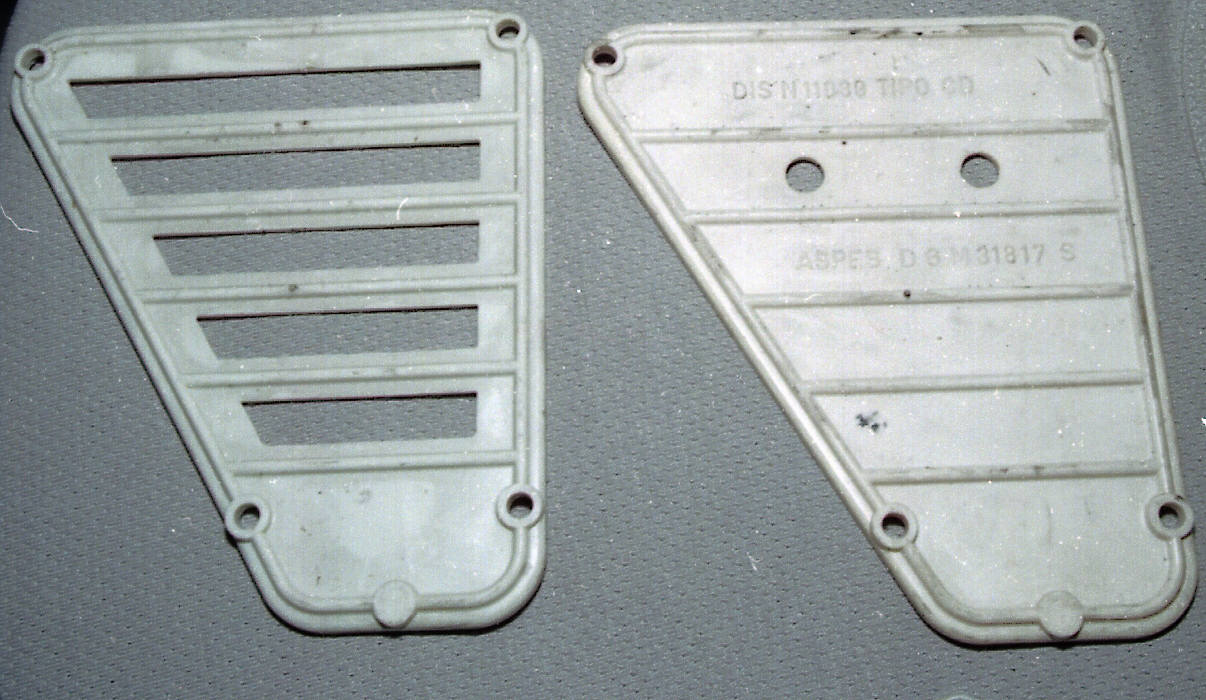

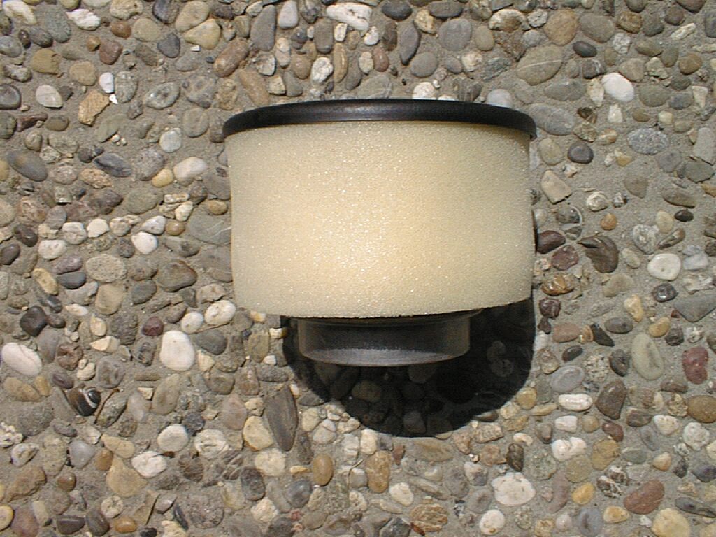

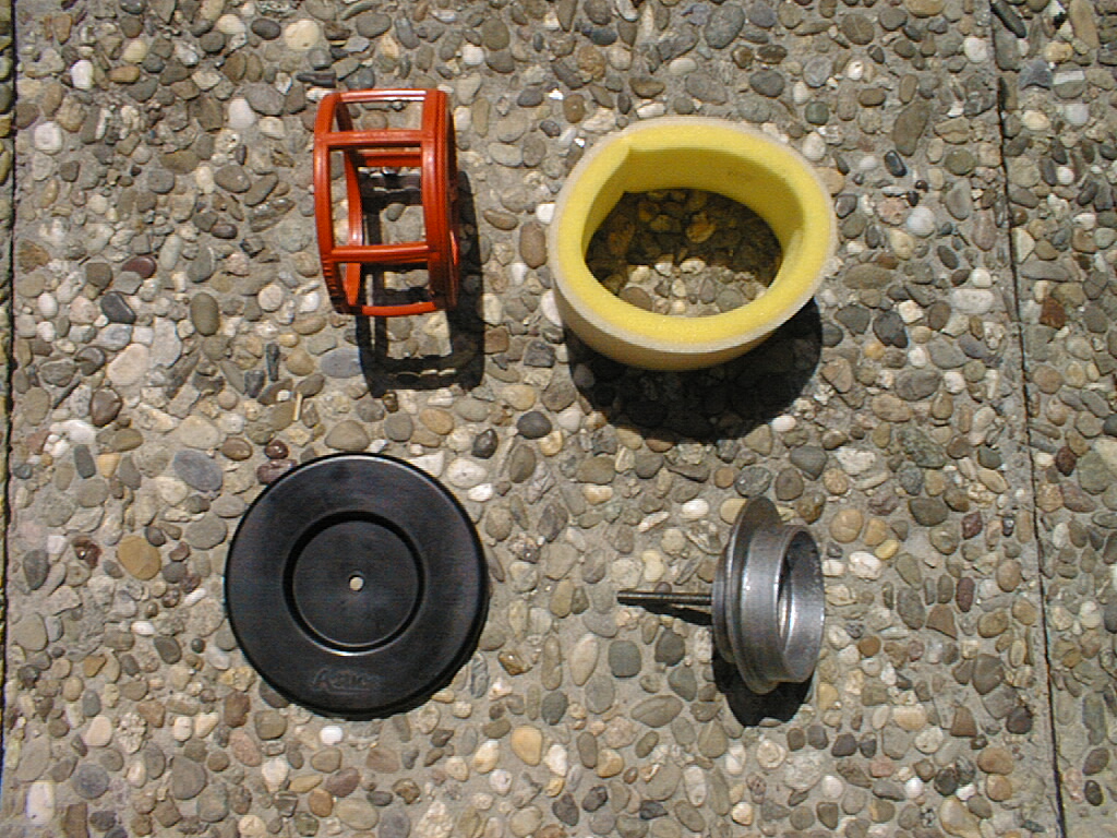

Na den richtigen Aspes Sport-Luftfiltersatz!
sieht dann so aus in Original, kann man aber ja prima selbst was zaubern. Sieht ja eh keiner, da alles im Kasten versteckt ist.
Zusammen.JPG [ 436.66 KiB | 14638-mal betrachtet ]
Einzelteile.JPG [ 421.45 KiB | 14638-mal betrachtet ]
Luftfilterabdeckungen 50er.jpg [ 134.59 KiB | 14636-mal betrachtet ]
Und dann die linke Variante des Luftfilterkastendeckels nehmen, der hat vollen Durchsatz. Der Linke ist Drosseldeckel der 50er Navaho, mit 4 Öffnungen wäre das der Drosseldeckel der 80er.
