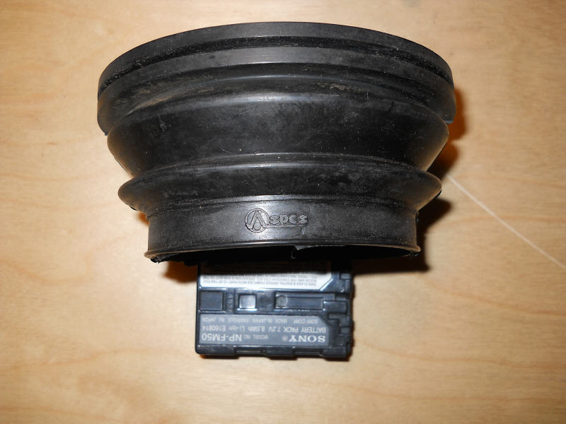

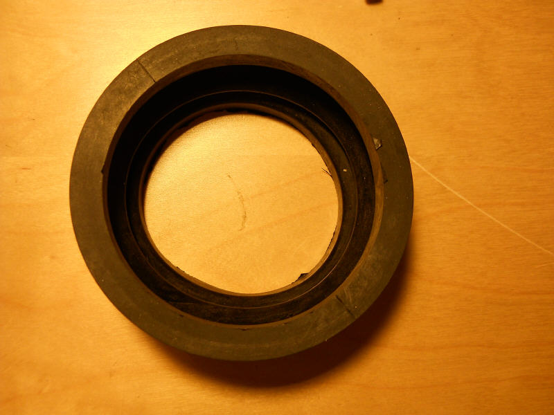

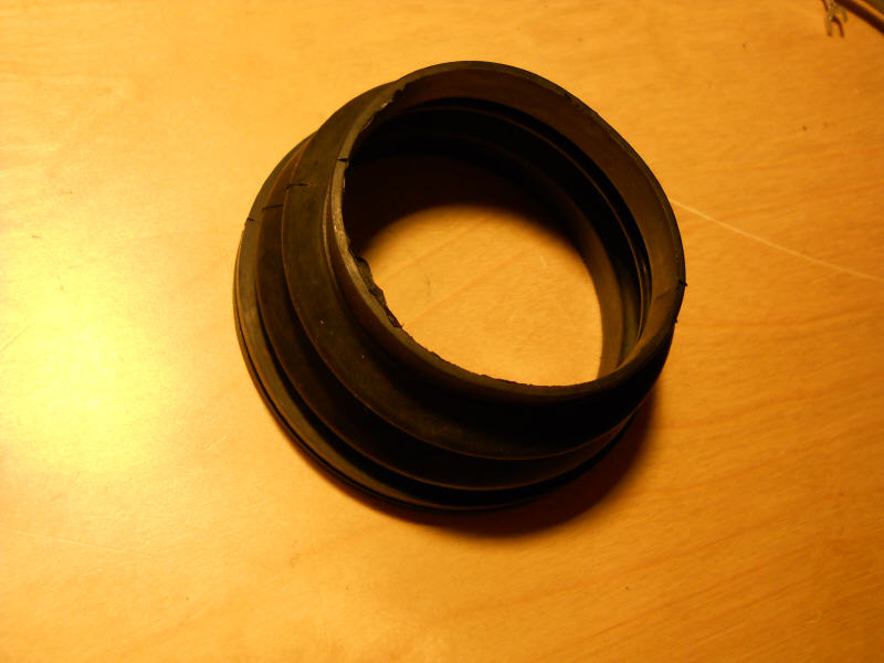

50er Gummibalg hätte ich noch in Neu!
Aber du suchst ja nen 80er Gummibalg.
Der hat eine Nut an seinem Luftfilterkastenende, so das der Lochrand des Kasten da rein geht.
Aspes 1.jpg [ 57.91 KiB | 16583-mal betrachtet ]
Aspes 2.jpg [ 51.98 KiB | 16583-mal betrachtet ]
Aspes 3.jpg [ 60.96 KiB | 16584-mal betrachtet ]
Somit passt erst mal keine Achsmanschette, da die so was nicht haben.
Alternative wäre sich ne Konstruktion wie beim 50er Sportluftfilter zu bauen. Damit meine ich sich ein Teil aus Alu drehen was einerseits in der Luftfilterkasten passt und sich an der Aussenwand abstützt und an der Seite zum Gummibalg einen passenden Durchmesser hat.
Im Luftfilterkasten wie gehabt einem Korb bauen um den Schaumstofffilter zu halten und mit nem Deckel zusammen die Alukonstruktion gegen den Kasten verspannt.
