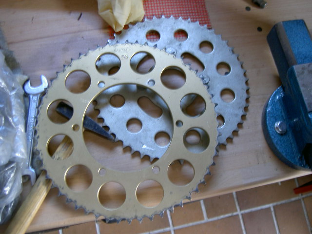

BeitragVerfasst: 24. Apr 2012 11:36
PICT8215.JPG [ 57.83 KiB | 15681-mal betrachtet ]
hier bilder von den blättern.
