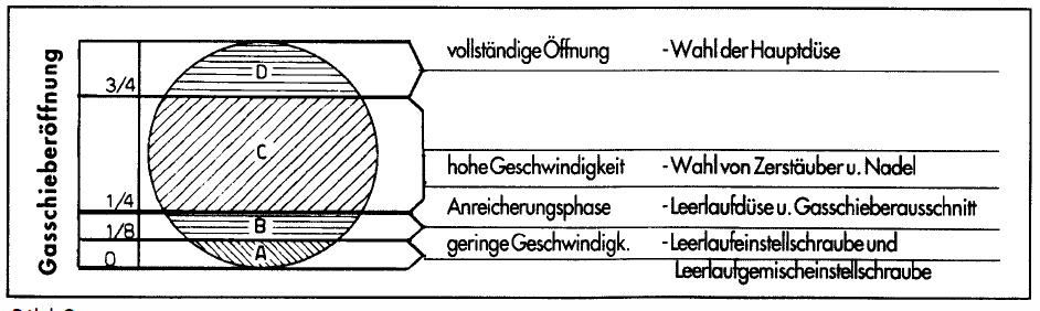

Tom, die spritzt keinen unverbrannten Sprit raus, sondern 2-takt-Öl!
Wenn das Moped sonst doch gut läuft, dann fahr mal 2-3 Km Vollgas (bzs 90%) und dann Killschalter und Kupplung ziehen. Nach dem Ausrollen Kerzenbild ansehen. Nur so siehst du das Vollgaskerzenbild.
1:33 im Stadtverkehr lässt dir sowieso die Suppe nur so hinten rausfliessen.
Und nochmal die Info wann welche Düse bzw. Einstellschraube wirkt.

Dieses Bild kenne ich, dass habe ich benutzt als die Angaben der Leistungsstufe 3 nicht funktionierten. Das was ich jetzt Bedüst habe ist unteranderem das Ergebnis davon. Und da ich, trotz verschiedener Düsen, keine Reduzierung des Sabberns aus dem Auspuff erzielte, habe ich das mal hier eingestellt.
Das erklärt aber nicht warum die Vergasereinstellung so stark von der Leistungsstufe 3 abweicht.
