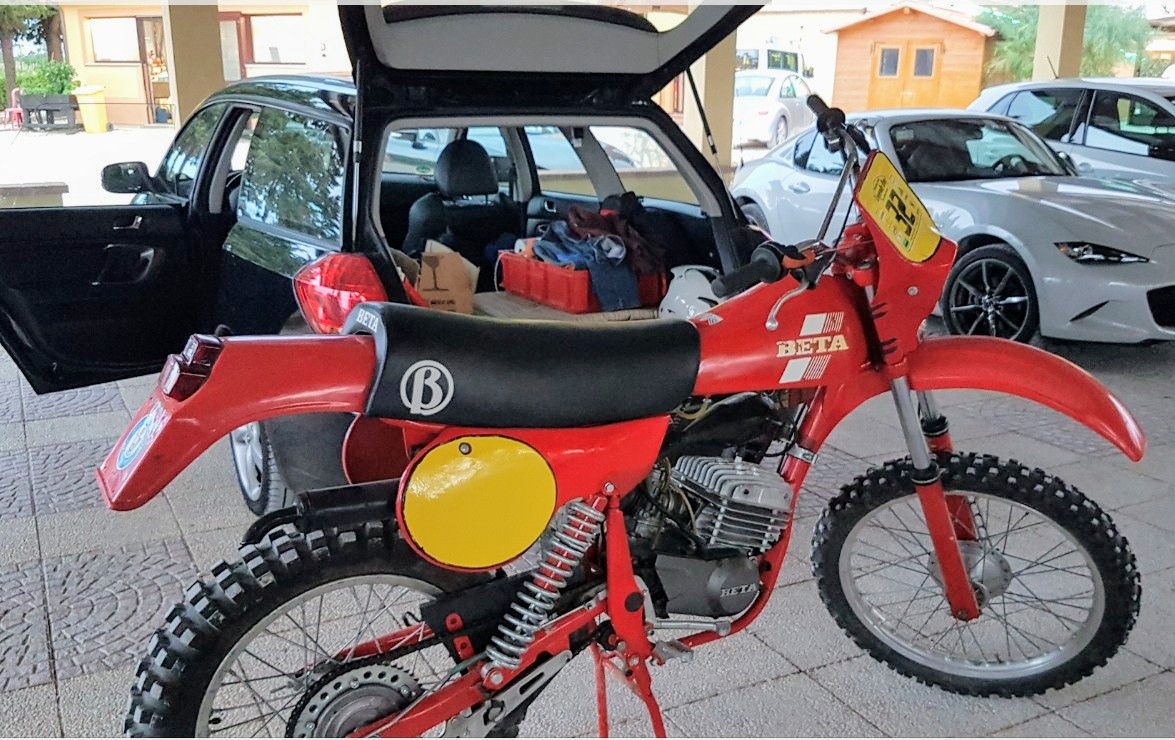

Kurze Info: Die Beta ist im Kofferraum!
Screenshot_20210827-230710_Gallery~3.jpg [ 259.34 KiB | 21074-mal betrachtet ]
Hab ein super nettes Landhotel in der Nähe von Porto Recanti gefunden. Valerio, der Verkäufer kommt zwar aus Treia, verbringt aber gerade seinen Urlaub am Meer. Er meinte, dass es kein Problem wäre, er bringt die Beta einfach auf dem Hänger mit. Hier konnte ich auch kurz über den Stoppelacker fahren und zumindest mal das Getriebe komplett durchschalten.
Anschließend habe ich die Beta auf dem Hotelparkplatz zerlegt. Es wurde rasch dunkel und ich kam mir vor wie auf einer Rallye mit schrauben in der Nacht.
Genaueres zum Moped folgt. Erster Eindruck: Prima Originalsubstanz, aber einiges merkwürdig. Fahrgestell-Nr begint mit MC, könnte also ein übrig gebliebener Cross Rahmen sein, der dann ab Werk zugelassen wurde. Nichts unübliches damals. Aktuell hat es den Membraneinlass vom RC Modell. Verkäufer behauptet auch, dass es eine RC sei. Gibt mir aber noch einen Original-Zylinder ohne Membran mit dazu. Muss mir morgen bei Tageslicht nochmal die Akront anschauen. RCE hatte nämlich Stahlfelgen...
Morgen gehts wieder zurück durch Bella Italia Richtung Heimat.
