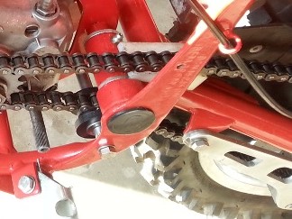

Nicht nur die Ketteführung am Hinterrad war defekt, sondern auch das :?: Gleistück an der Schwinge für die Antriebskette :?: . Bei diesem Teil habe ich keinerlei Vorlage oder Bemassung. Vielleicht kann mir jemand hierzu Infos (bspw. Fotos mit Maßstab) geben, damit ich das Gleitstück aus einer POM Platte anfertigen könnte.
Also ich bräuchte die Form und die Maße :roll: .
Danke für Eure Mithilfe :!:
 Betreff des Beitrags: Re: Beta MX-6 Baujahr 1980
BeitragVerfasst: 25. Apr 2019 13:32
Beiträge: 2462
Ich hab es ohne Vorlage gemacht: Feil einfach einen POM-Keil und Bohr die Löcher passend zu dem Blech, dass auf der Schwinge Geschweißt ist, oder befestige mit zwei Kabelbindern um die Schwinge.
