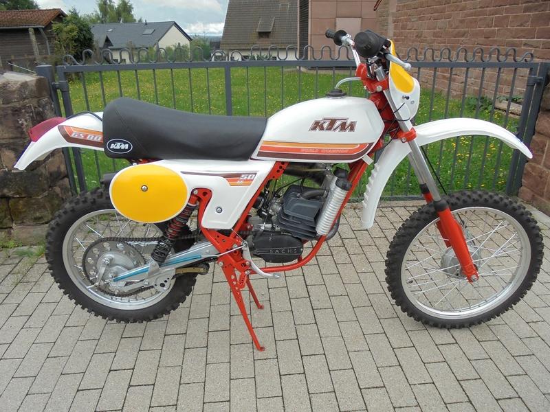

Johannes, ich habe mich da vielleicht etwas unverständlich ausgedrückt, ich meinte die BJ. 1980 Aspes RCR50 Speziale, die war höher.
Die Rahmen der Brinkmann 50er haben auch in etwa die Geometrie der 125er, nur die Rohre sind dünner und leichter.
Hier noch ein Foto von meiner 1979er Brinkmann Replika,da sieht man den Unterschied zu den Aspes.

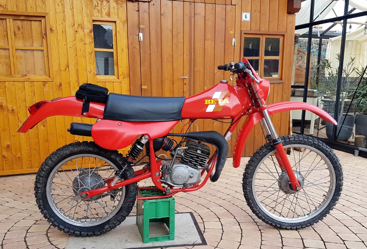

So, die YSS sind jetzt drin. Und um es gleich vorneweg zu nehmen: Ich bin ech happy damit. Grundsätzlich gebe ich Johannes schon Recht, dass ein "einfach höher" die komplette Geometrie verändert. Aber ich war auch immer überzeugt, dass die Geometrie der Beta irgendwie unvollständig war. Ich fand das optisch grausam und zumindest für meine Einsatzzwecke zu weich. Ich fuhr schon immer lieber eine straffere Abstimmung. Die YSS habe ich jetzt mit 10% statisch und 30% dynamisch eigentlich "normal" eingestellt.
aspfrm_20.jpg [ 387.64 KiB | 6897-mal betrachtet ]
Das Bild zeigt zwar aufgebockt, aber das Rad ist so ab Boden. Ohne die Bierkiste sinkt sie dann ca.2cm ein.
Um den nach wie vor großen Absatz zur Sitzbank zu kaschieren, habe ich in XR600 Manier mal eine Werkzeugtasche angebaut. Das gefällt mir richtig gut. Im Moment wollte ich dazu aber noch keine Löcher bohren und verschrauben und habe es deshalb mit einem angeschraubten Gurt gelöst. Der Vorteil liegt nun auch darin, dass ich die Tasche unterwegs rasch mitnehmen kann. Das werde ich aber am Ende noch etwas smarter und professioneller lösen.
Das Rutschen der Kupplung habe ich mittlerweile auch besser im Griff. Ich hab sie nun kürzer übersetzt und dadurch ist die ganze Kraftübertragung harmonischer. Aber da bin ich auch noch nicht am Ende. Ritzel sind auch kein großes Problem. Aber Kettenräder find ich keine. Im Moment tendiere ich dazu mir einen Rohling zu besorgen und damit beim Schlosser um die Ecke auf die Drehbank zu gehen.

::- Sieht gut aus und die 10/30 sind ja auch die Standardeinstellung und sollten erst mal eine perfekte Basis sein.
Das mit den Kettenblätter selbst herstellen praktiziere ich ja auch fast nur noch. Wenn man die Möglichkeiten (selbst) hat, gibt es keinen Grund mehr teuer und zeitaufreibend zu suchen.
 Betreff des Beitrags: Re: Neuer alter Beta Besitzer
BeitragVerfasst: 20. Feb 2021 14:48
Beiträge: 2450
Prima gemacht, sieht gut aus. Die braucht auf jeden Fall die längeren Federbeine. Sieht sonst aus, wie ein Schäferhund mit HD. Der UFO-Kotflügel passt original nicht so gut, die Erfahrung habe ich auch gemacht. Ich habe das Ende, das an den Luftfilterkasten stößt, unter Hitze flach geformt. Dadurch kann der Koti ein Stück weiter parallel nach vorne gesetzt werden und schaut nicht so elend lang hinten raus. Kettenblätter kannst du dir -sogar Gold eloxiert- in allen Größen machen lassen. Kostet ca. 60€
