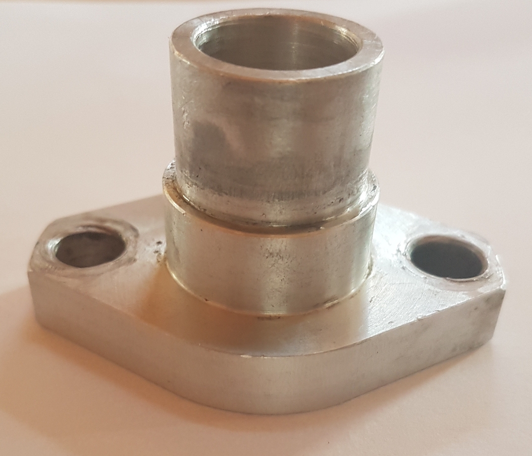

Deinen Tip mit dem PHBL habe ich angenommen und mir einen besorgt. Macht wirklich einen hervorragenden Eindruck. Der Zugang zur Düse über die Zentralschraube vereinfacht die Sache natürlich.
Ulli hatte angeboten, in seinem Fundus nach einem passenden Einlass zu schauen. Der Abstand Schraube-Schraube beträgt 55mm.
Vergaseranschluss müsste ca. 28mm sein.
Würdest Du mal nachschauen Ulli?

könntest Du mal ein Foto vom Einlass einstellen.
Rund, Oval, Eckig usw.

So sieht der aktuelle aus:
20210302_194250.jpg [ 491.68 KiB | 8475-mal betrachtet ]
Der Vorbesitzer hat sich das Teil wohl passend gemacht. Weil der Lochabstand nicht ganz passte, hat er die 8mm Löcher auf 10mm aufgebohrt.
