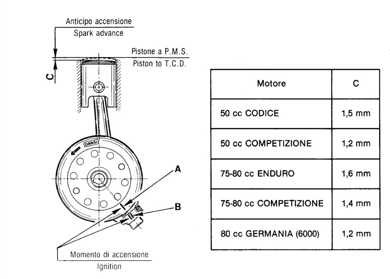

Also mit sind diese Werte mit der 2 vorne auch sehr suspekt. Wenn ich mir dazu such noch die Werte Dansi und Minarelli ansehe.
CB691CBF-3473-4258-B7C4-986D34B95A23.jpeg [ 307.13 KiB | 7783-mal betrachtet ]
Ich würde mal die 1,5 vor OT testen
