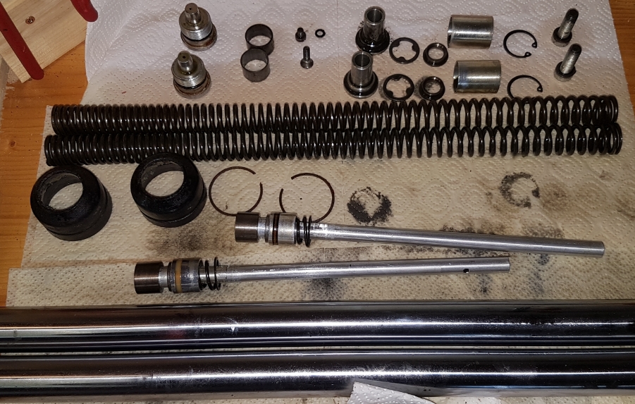

Die Marzocci Gabel ist zerlegt:
aspfrm_02.jpg [ 459.91 KiB | 7992-mal betrachtet ]
Lustig bei dem Moped: Keine Schraube ist wie eine zweite. Die Vorbesitzer waren Improvisationskünstler.

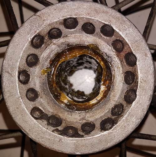

Die Radlager hab ich ebenfalls raus und neu besorgt. Warum in der Radnabe alles voll mit Fett sein muss hab ich noch nie verstanden.

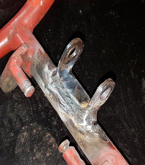

Die Motorhalterung vorne wurde irgendwann mal ziemlich wild wieder an den Rahmen gebrezelt und angemalt. Das habe ich nochmal geflext / geschweißt / geflext:
