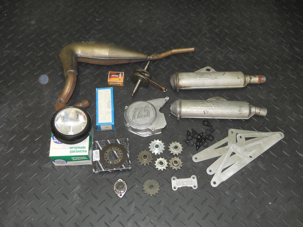

Die Beta-Ritzel haben nicht nur ein eigenwilliges Maß beim "Langloch", sondern auch noch eine außergewöhnliche Bundbreite. Diese Ritzel sind neu quasi nicht zu bekommen. Brauchbare Ritzel werden als "Goldstaub" gehandelt.
Naja mal ein wenig in Novegro in den Kisten wühlen und man findet jede Menge neue Ritzel. Auf dem Bild das sind bis auf ein P6 Ritzel unten alles Beta Ritzel :mrgreen: und neue Kupplungsbeläge!
9D7CC50B-5F08-47AD-B11F-AEE3A7E6EB3F.jpeg [ 187.67 KiB | 6772-mal betrachtet ]
Ja Johannes es gibt weder einen Shop noch werden die einfach nachgefertigt. Hab sowas ja auch noch auf meiner „will ich mal machen Liste“. Aber nach Novegro hatte ich erst mal keine Probleme mehr

Ja, in Novegro kann man beim Wühlen in Kisten Glück haben und mit noch mehr Glück, bekommt man sogar neue Beta-Ritzel für wenig Geld. Aber das ist letztlich wirklich nur Glück. Mir ist ein Bund Ritzel durch Zufall aufgefallen. Hätte ich die zwanghaft gesucht, dann wäre es - nach Murphy's Law - nicht gelungen.
Hatte mich schon vor Jahren mal nach der Nachfertigung der Ritzel erkundigt. Damals war nach langem Suchen die Auskunft, dass das aufwendig sei und deshalb das erste Ritzel mindestens 180 € und jedes weitere 90 € kosten würde. Die meisten Firmen machen es gar nicht oder noch teurer. Und heute sind die Preise bestimmt nicht billiger geworden.
Bleibt letztlich nur die Erkenntnis, dass das Langlochmaß der Beta-Ritzel, verbunden mit der Bundbreite von 19 mm einfach "exklusiv" ist. Oder kennt jemand noch ein Moped mit diesen Ritzelmaßen?

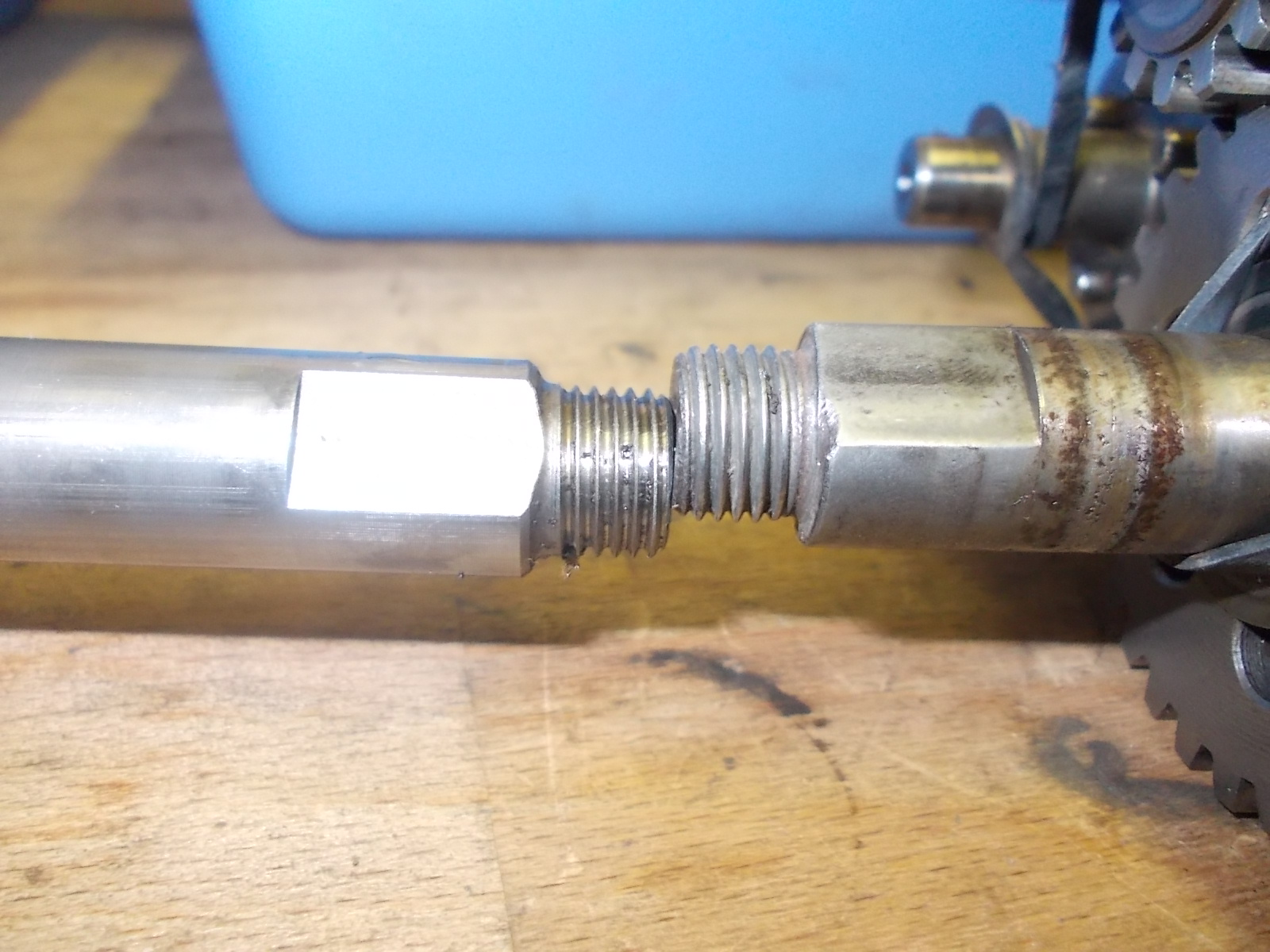

Da in ich doch noch nie auf die Idee gekommen, das zu vergleichen. Mache ja nicht so viel mit Morini Motoren.
Trotzdem gleich mal in den Werkstatt Zoo geschaut und sieht da! :o
Dateikommentar: Links Beta - Rechts Morini
6E0467C5-2A52-4B3A-9D16-DFAA020EBD2F.jpeg [ 512.48 KiB | 6728-mal betrachtet ]
Beide 15er Welle und 12mm breite Abflachung. Nur ist die Beta Aufnahme 14mm tief und die Morini 12mm.
Somit könnte man sicher Morini Ritzel fahren und ne dicke U-Scheibe zusätzlich nehmen.
Danke an Jürgen für die Frage, das sollte jetzt einigen Suchenden helfen
