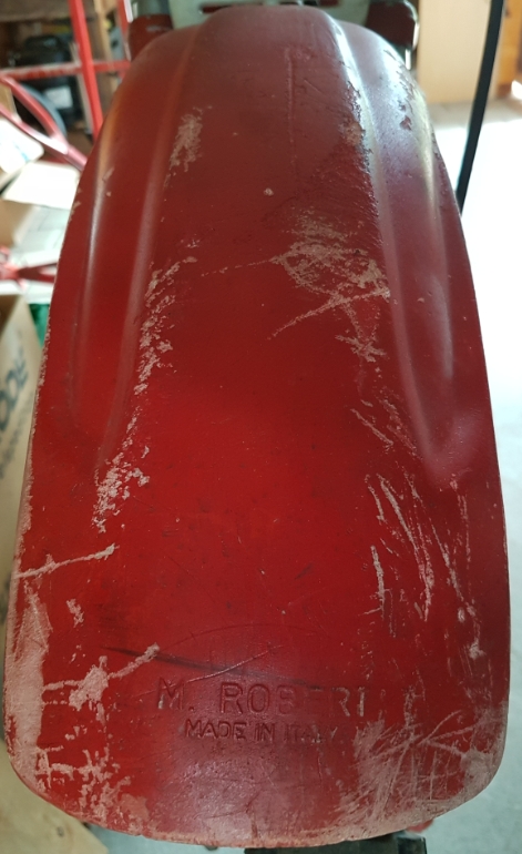

Mal eine andere Frage: Was meint Ihr zu Plastikteile lackieren? Geht das und sieht das nach was aus?
Der vordere Fender ist der originale M.Robert. Den würde ich gerne drauflassen. Ist aber ziemlich verschrammt. Bin mal spaßeshalber etwas mit Schleifpapier an die Schrammen. Der Kunstoff wirkt komplett ausgehärtet und es wird sofort weiß. Wie wenn man Gips schleift. Also einen wilden Geländeeinsatz würde der wohl nicht überstehen und wahrscheinlich brechen. Würde ihn aber dennoch gerne behalten. Was denkt ihr?

wenn´s nur um die Optik geht, ich hab mal einen alten schwarzen ausgebleichten Frontfender mit Sprühfolie behandelt, das sah echt gut aus. Wie widerstandsfähig das Zeug ist weiß ich aber nicht.

Da würde ich mir die Mühe nicht machen, wird immer nach gewollt, aber nicht gekonnt aussehen.
Zeit und auch Geld kostet das ja trotzdem
Zumal man diese Kotflügel immer noch neu bekommt, einfach mal nach „parafango m robert“ suchen
:gu aktueller Treffer
Und als Nachbau von UFO gibt es den zu halben Preis

Jepp, neu ist halt neu, da kann man auch beruhigt mit durch die Pampa fetzen, ohne daß einem der Frontkotflügel um die Ohren fetzt :-)
