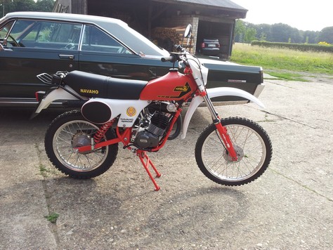

BeitragVerfasst: 10. Feb 2015 00:13
Hallo Johannes,
schönes Mokick hast du aufgebaut!! Falls du das mal verkaufen möchtest, Info genügt :D
Bezüglich Größe/Sitzhöhe, Gedröhne und Geklapper bei Aspes, kann ich jetzt nicht wirklich nachvollziehen!
Kann das bei meiner 81er Special 50ccm so nicht feststellen.
Der Auspuff passt TipTop, der Tank dröhnt nicht!, und die Sitzhöhe liegt laut Prospekt von 1985,
woran ich sie auch optisch so gut es ging aufgebaut habe, bei 920mm.
Das es gewisse Unzulänglichkeiten in der Konstruktion gibt, keine Frage, aber was ist schon perfekt!?
Bin jedenfalls begeistert von dem Mokick und bereue den Kauf/Restauration keine Minute!
