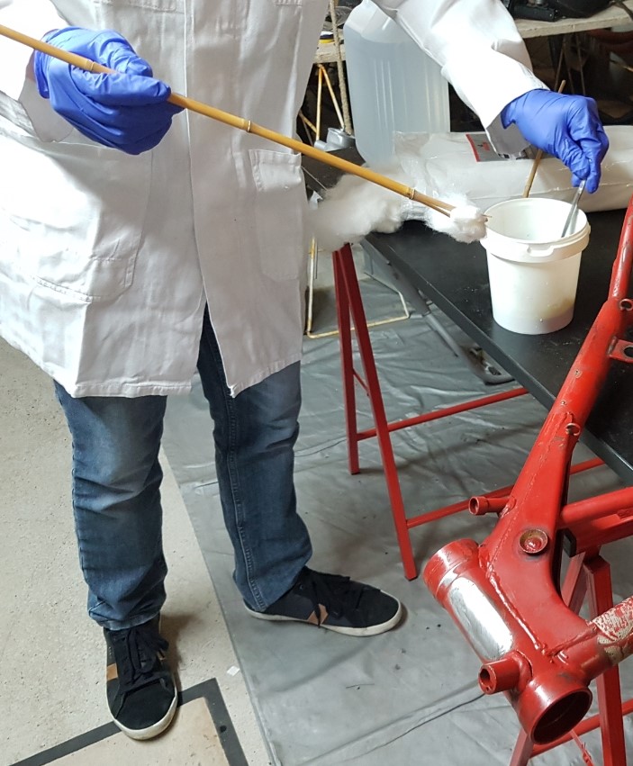

Das "Königswasser" besteht in diesem Fall aus destilliertem Wasser, konzetrierter Salzsäure und Kupfer-Chlorid. Damit kann man Verdichtung durch Kaltverformungen, wie beim Einschlagen der Schlagzahl, sichtbar machen.
Je nachdem um welche Stahlsorte es sich handelt, muss man möglicherweise mit der Konzentration der Salzsäure variieren. Deshalb meine Frage.
Es ist ein letzter Versuch, den zweiten Rahmen wieder regulär mit Nummer zu bewegen. Außerdem interessiert es mich..

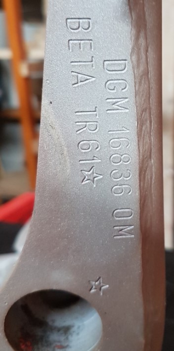

Also der Versuch, die alte Rahmen-Nummer wieder sichtbar zu machen hat leider nicht funktioniert. Zwar wurden tatsächlich Fragmente und Zahlen sichtbar, aber blöderweise nur die falschen, später darüber gestempelten. Das Ganze war dennoch spannend und war so eine Mischung von Chemievorlesung und Herz-OP. Ich war heilfroh, dass mich ein Chemie-Spezi hier unterstützt hat und sich auch um die Entsorgung kümmert. Für den Hausgebrauch ist das nicht zu verwenden.

Sonderbar, ich kenn die Fahrgestellnummer bei Beta nur an der linken Rahmenseite auf dem Gusset.

Ohne jetzt sofort eine offizielle Quelle dazu zu haben, sieht das für mich nach einer Deutschen Vorgabe aus: Die Fahrgestellnummer muss am Lenkkopf sein, basta! Zumindest damals.
Auch die Italiener haben sich da etwas gewundert, als ich die Bilder gezeigt hatte.
Der Platz auf der Seite zwischen den Sternen blieb dagegen frei. Das habe ich gleich zweimal nicht verstanden. Warum nicht dort belassen und notfall zusätzlich am Lenkkopf. Aus dem Blech an der Seite bekommt man es jedenfalls nicht soo einfach manipuliert wie am Lenkkopf.

Ist doch super. Ein Platz für die Lieblingsnr. freigehalten. :mrgreen:
Habe ich auch nicht am Lenkkopf. Trotzdem zugelassen.

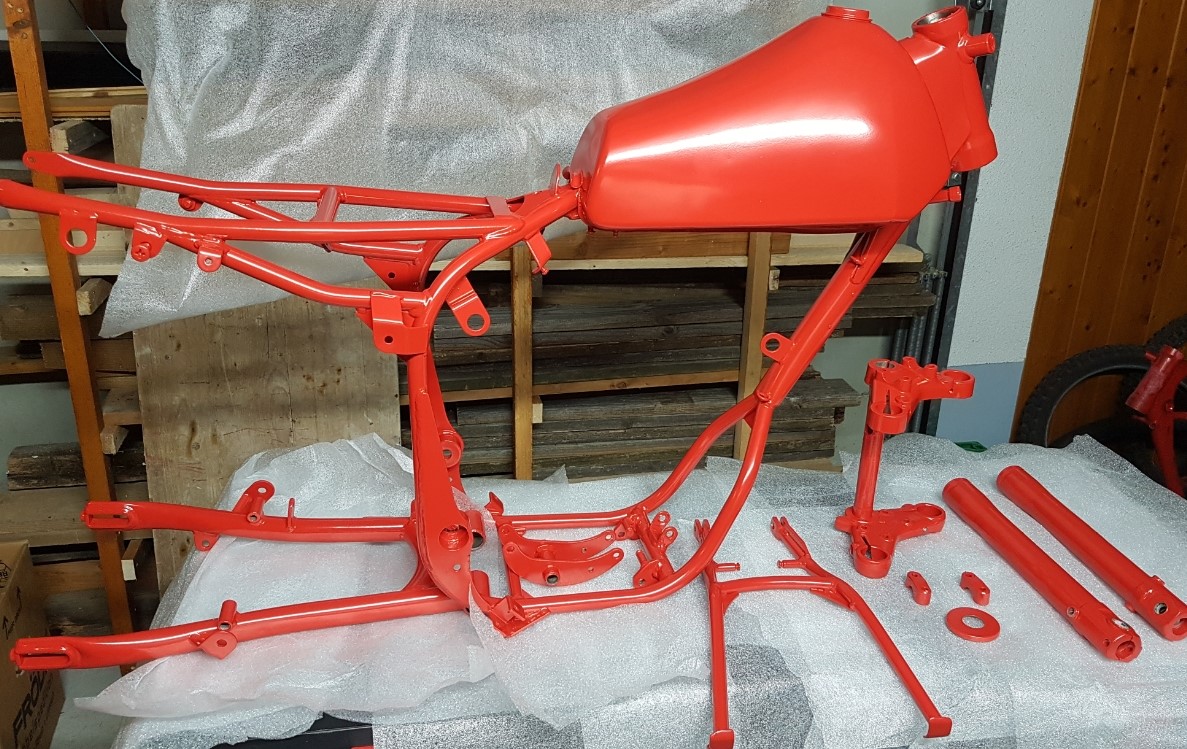

Aber seit gestern Abend schein wieder die Sonne. Meine feuerrotes Spielmobil ist zurück ::- :
aspfrm_08.jpg [ 328 KiB | 6581-mal betrachtet ]

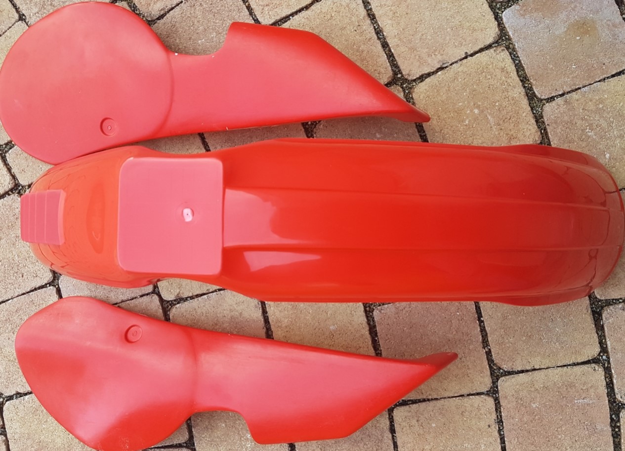

Bei einem netten italienischen Foristi habe ich zwischenzeitlich zwei Seitenteile und eine Lampenmaske gegen meinen zweiten Auspuff eingetauscht und beim Horvath einen Front-Fender besorgt:

:o Sind die Seitenteile NOS oder Repros? Die sehen noch ungebohrt aus!
Na jetz ist doch die Talsohle durchschritten und es geht aufwärts.
Bin gespannt wie weitergeht, also schön weiterhin Bilder machen und schreiben :mrgreen:

Das sind GFK Repos. Im Moment bin ich aber froh, überhaupt welche zu haben. Hab die gestern mal drangeschraubt. Ich wollte generell mir mal einen Überblick verschaffen.

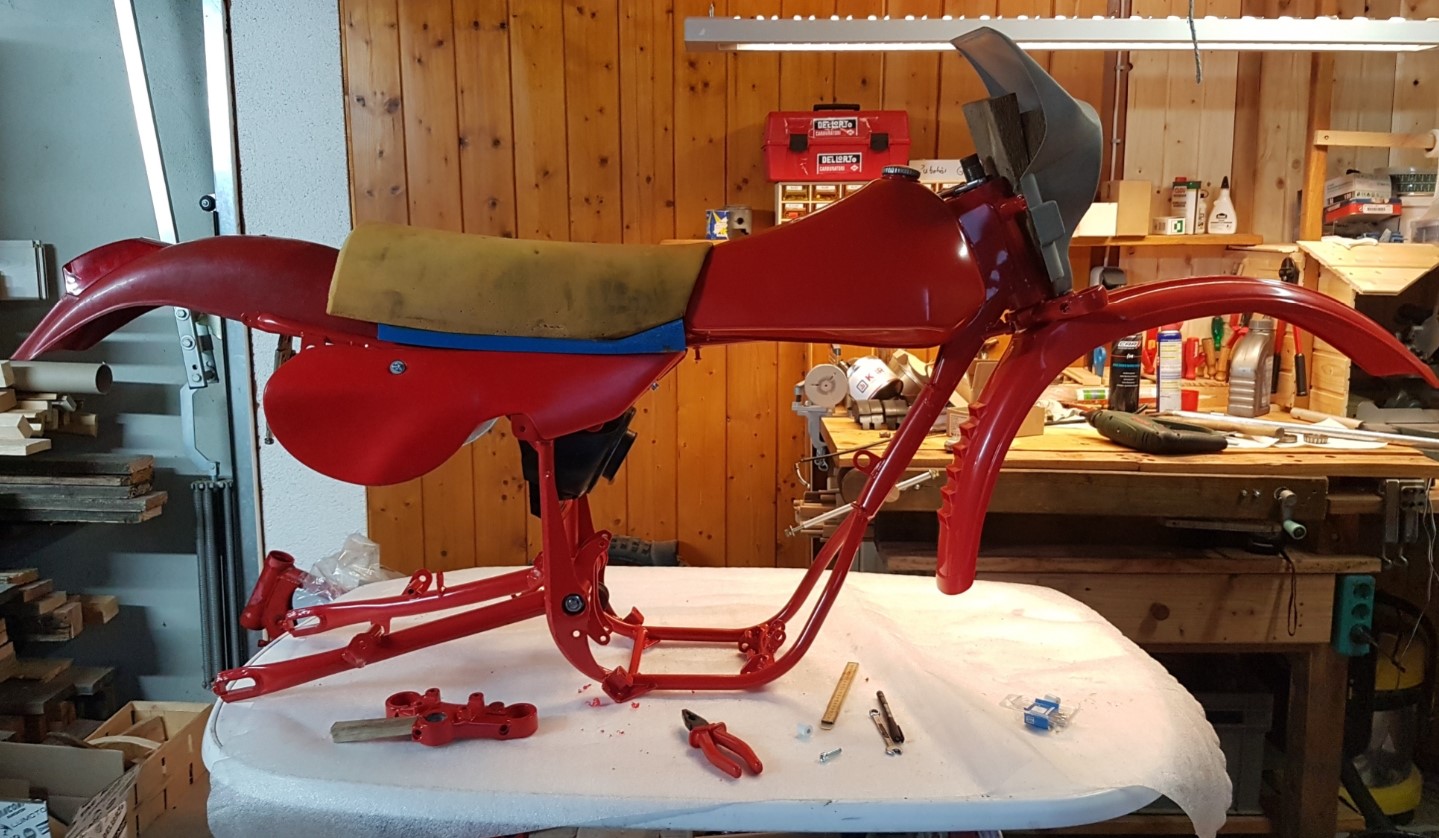

Aber zurück in die Gegenwart. wie gesagt, hab ich gestern mal verschiedenes ausprobiert. Eine Sitzbank wurde gekürzt und ein Stilmotor Kotflügel mit einem UFO Rücklicht drapiert. sieht dann ungefähr so aus:
aspfrm_12.jpg [ 293.1 KiB | 6533-mal betrachtet ]
So ungefähr stell ich mir das vor.

Also bis auf den Winkel des Kotflügel hinten finde ich das ::-
Ich bin der Meinung, der Knick durch den am Ende hoch gehenden Kotflügel wir die Linie versauen.
Das mit der kurzen Sitzbank wird glaube ich sehr gut.
