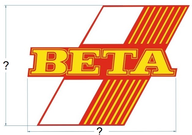

Auch bei der nächsten Aktion brauche ich eure Hilfe (Ich hatte euch gewarnt!!): Könnte die Beta-Besitzer unter euch mal bitte die beiden Maße für den Tankaufkleber am Objekt abmessen?
aspfrm_13.jpg [ 90.86 KiB | 6499-mal betrachtet ]
Dank euch schonmal...

Könnte wer vielleicht doch mal seine Kleine besuchen und bei der Gelegenheit den Tankaufkleber für mich abmessen?
Vielen Dank
vg Jürgen

Wissmo hat geschrieben:
Vielen Dank
der neuen Aufkleber den ich hier habe ist horizontal 15,5 cm und vertikal 12,5 cm
 Betreff des Beitrags: Re: Neuer alter Beta Besitzer
BeitragVerfasst: 18. Dez 2020 09:24
Beiträge: 218
Vielen Dank Kalle,
das war sehr hilfreich. Ich mach jetzt gleich noch die Aufkleber für die Startnummertafeln fertig. Dann kann man beim Schneidteufel bei Bedarf das komplette Set bestellen.

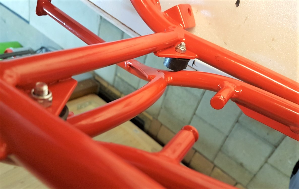

Am Moped gings ebenfalls ein Stück weiter. Die neuen Lenkkopflager sind eingebaut. Das alte Lenkradschloß musste ich vorher noch rausbohren. Das hatte ich glatt vergessen.
Auch den Ständer hab ich montiert und mit Kunstoff-Hülsen einen neuen Anschlag gebastelt. Nach Weihnachten werde ich noch neue passende Federn besorgen.

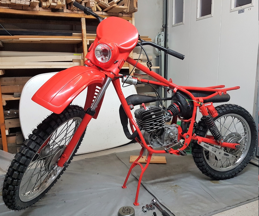

Würd euch mal ein kleines Update geben. Was hab ich zwischenzeitlich erledigt:
    -Schwingenlager neu
    -Rahmen/Tank/Gabel/Schwinge pulverbeschichtet
    -Radlager vorne und hinten neu
    -Gabel überholt
    -Plastikteile neu
    -Reifen neu
    -Motor überhohlen lassen
    -Vergaser überholt
    -Luftfilter neu
    -Kabelbaum neu erstellt,
    -Lenker neu
    -Kette + Kettenführung neu
Genau genommen ist eigentlich nahezu jede Schraube und jedes Lager neu.
Aktuell bin ich an der Sitzbank neu beziehen. Das bekomme ich wahrscheinlich diese Woche noch fertig.
Hier mal ein Schnappschuss:
aspfrm_15.jpg [ 490.49 KiB | 6204-mal betrachtet ]

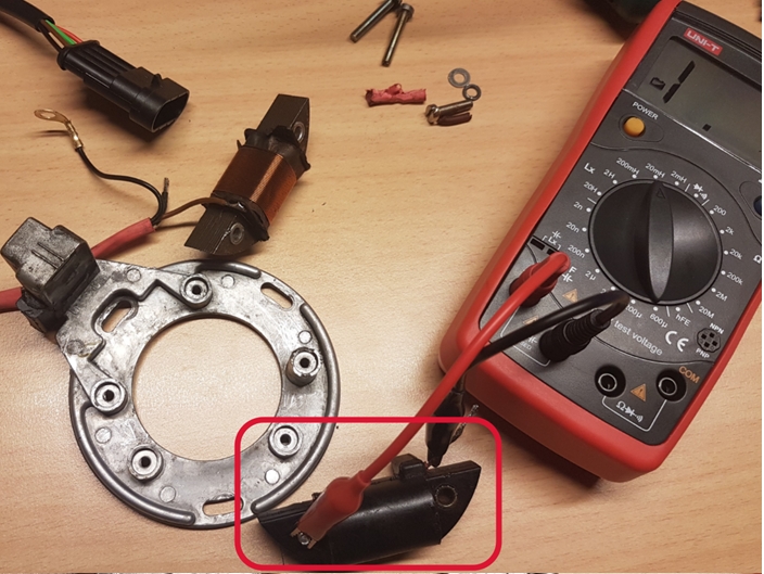

Nachdem ich von Bernd den Motor zurück hatte und auch erfolgreich das Thema Luftfilter (Aspes) und Gummiverbindung zum Vergaser (billiges Standardteil aus dem Kfz Bereich) gelöst hatte, war ich eigentlich schon fast parat für die Jungfernfahrt durch den Schnee. Aber die Zündung will nicht. Offenbar ist die Zündladespule (Erregerspule? Speisespule?) defekt. Ausgerechnet die vergossene Drecksspule hier:
aspfrm_16.jpg [ 294.91 KiB | 6204-mal betrachtet ]
Hat irgend jemand von euch eine Idee, wo ich hier Ersatz herbekommen könnte?

Bei der Zündspule hast du wirklich ein Problem, falls nicht jemand eine übrig hat. Von den Dingern kann man nicht genug auf Lager haben. Preise von bis zu 200 € habe ich schon für neue Zündspulen im www gesehen. Du könntest auch irgendeine gebrauchte elektronische Dansi Zündung kaufen und die Spule da ausbauen. Die sind meist alle gleich. Die Widerstandsmessung ist recht ungenau bei den Spulen. Denn es kann sein, dass die Lötstelle unter dem Harz gebrochen ist. Daher würde ich dir raten, das Harz wegzufeilen, bis die Lötstelle freilegt. Bei meinem letzten Patienten lag es jedoch am Polrad. Das habe ich aber erst mit Ausschlussverfahren durch Einbau der Zündung in andere Motoren rausbekommen.
