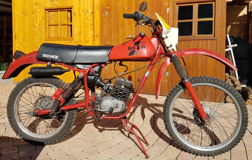

33 Jahre ohne Moped sind vorbei. Seit ein paar Tagen bin ich (wieder) Besitzer einer Beta MX-6. So ein Teil hatte ich schon einmal. Damals 1980 nagelneu und sauer zusammengespart. Jetzt, 40 Jahre später ist es das gleiche Modell, aber halt nicht mehr taufrisch. aber seht selbst:
Zustand alt.jpg [ 267.34 KiB | 23960-mal betrachtet ]
Dazu ein zweiter Rahmen, zwei Mokick-Töpfe, zweite Sitzbank und ein zweiter Motor, aber ohne Zylinder.

Unabhängig davon habe ich beschlossen aus dem Material wieder eine Maschine aufzubauen. Ziel ist der Zustand wie er möglicherweise damals ausgeschaut hätte, wenn ich genügend Zeit (und Geld) gehabt hätte. Aber wenn irgend möglich legal, also als KKR angemeldet.
Der Motor soll komplett überholt werden.
Welchen Vergaser weiß ich auch noch nicht.
Auspuff bereitet mir ebenfalls noch Kopfzerbrechen, da muss wohl was anderes als das Mokick-Teil her.
Auch die Marzzochi hinten werde ich wohl austauschen. Plastikteile brauchts ebenfalls noch.
Wenn jemand von euch etwas passendes hat, bitte anbieten!
Im Moment habe ich alles zerlegt und bin am Reinigen und am begutachten.
