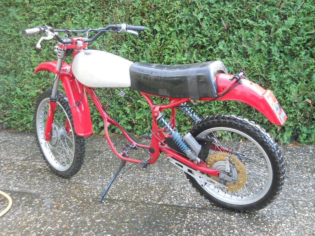

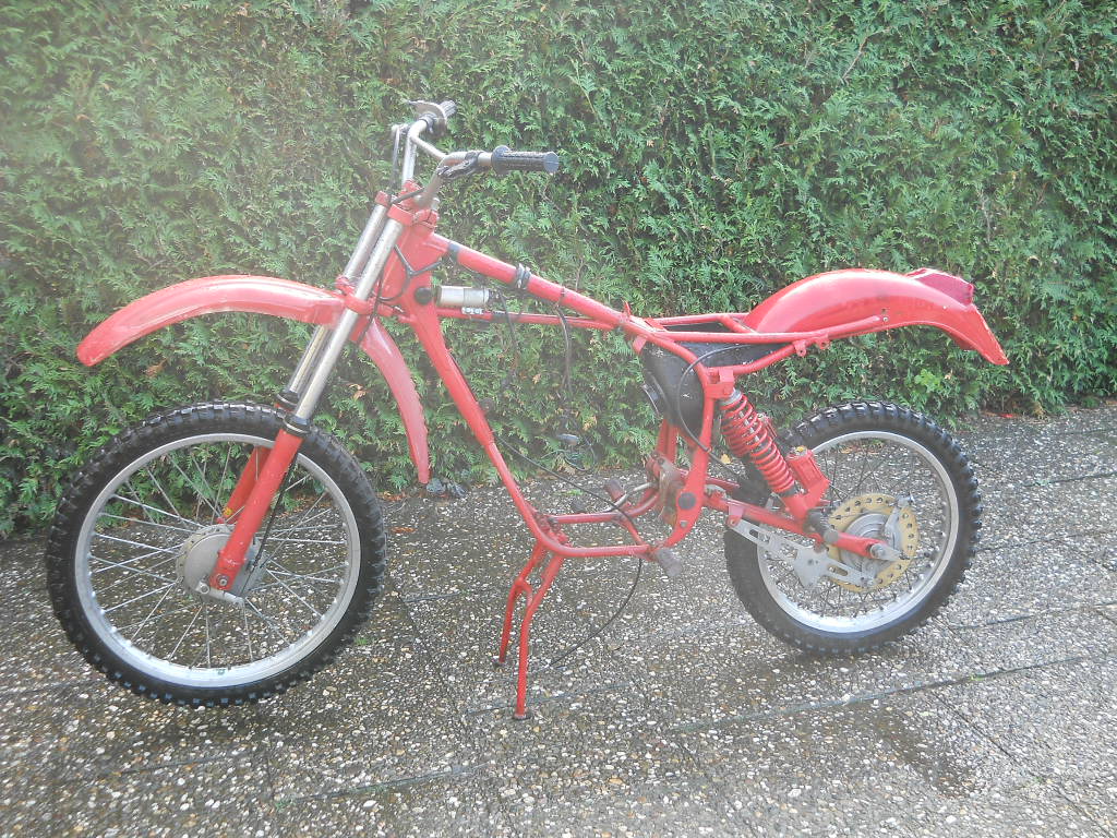

Aber ich könnte den Motor auch gut für eine von den beiden hier aus meinem Fundus gebrauchen
DSCN1278.JPG [ 311.59 KiB | 25172-mal betrachtet ]
DSCN1275.JPG [ 287.7 KiB | 25172-mal betrachtet ]
Also bei nicht Verwendung durch dich, melde dich einfach bei mir, wir werden uns schon einig :mrgreen:
