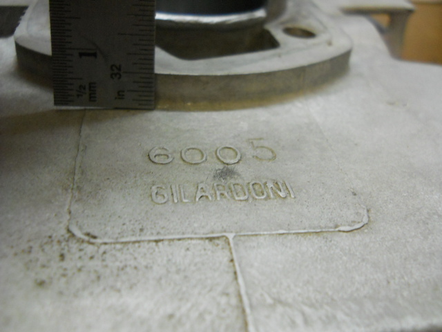

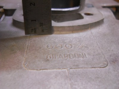

Das sieht man jetzt hier anhand einmal Polini 6003 für Beta 44er Hub und einmal Polini 6005 für Polini 42er Hub genau. Der Beta 6003 ist am Fuß genau die 2mm Hub kürzer. Ja kürzer, denn sonst käme der Kolbenboden beim längeren 44er Hub unter die untere Auslasskante und das wäre ungünstig. Ja dadurch haben die unterschiedlichen Polini Zylinder je nach Hub wohl auch unterschiedliche Verdichtungen. Ob man das jedoch merkt?
Auch kann man sehen, das die Stehbolzenabstände identisch sind. Die Durchmesser der Zylinderfüße sind aber unterschiedlich, Beta 6003 = 51,75mm und Minarelli 6005 = 53,80.

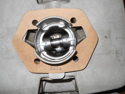

6003 Beta.JPG [ 148.62 KiB | 15829-mal betrachtet ]
6005 Minarelli.JPG [ 150.3 KiB | 15829-mal betrachtet ]
Beta.JPG [ 160.72 KiB | 15829-mal betrachtet ]
Minarelli .JPG [ 155.39 KiB | 15829-mal betrachtet ]
Somit ergibt sich für die Beta MX6 Besitzer folgende Möglichkeit, da ja ein Polini 6003 recht selten ist, man aber immer noch genügend Polini 6005 bekommen kann. Man dreht einfach den Zylinderfuß eines Minarelli Polini 6005 in der Höhe 2mm ab und auf den Durchmesser 51,75 und das Ganze passt wie ein originaler Beta Polini 6003. Aber am Besten zur Sicherheit das eigene Beta Motorengehäuse messen, nicht das die 51,75 bei genau dem Gehäuse nicht stimmt.
Machen kann das jeder mit ner Fräse und nem Ausdrehkopf oder einfach nem Motoreninstandsetzer die Ecke rum.
Noch einfacher wäre es wenn man einen Minarelli 6007 finden würde, der hat schon gleich den 44er Hub, aber von dem kenne ich den Zylinderfußdurchmesser nicht. Denke aber der muss auch nachgearbeitet werden.

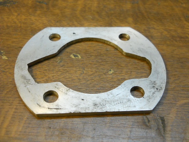

Wenn man jetzt diese Polini Logik kennt, ergeben sich noch viele Möglichkeiten. Selbst wenn der Zylinderfuß schon zu weit abgedreht wäre kann man eine entsprechende Zwischenplatte unterlegen. Sowas kann man mit ner Zylinderfußdichtung als Muster bei jedem Laserschneide Laden machen lassen in der benötigten Dicke. Die nachfolgend gezeigte Muster Zwischenplatte hat sogar mal jemand per Hand gefeilt, geht auch.
DSCN1514.JPG [ 166.07 KiB | 15829-mal betrachtet ]

......Polini/Gilardoni........hab ich was verpasst. Ist das der gleiche Hersteller? :?: Habe noch nie auf einem Zylinder beide Namen gesehen...... :geek:
 Betreff des Beitrags: Re: Polini Zylinder für Beta
BeitragVerfasst: 14. Apr 2014 19:10
Beiträge: 6414
Ne nix gleicher Hersteller, ist so wie Kreidler und Mahle.
Die Kreidler Zylinder wurden bei Mahle gemacht und eben diese Polini Zylinder bei Gilardoni.
Freut mich aber, dir gleich zwei Zylinder zeigen zu können wo beide Namen drauf stehen :mrgreen:
