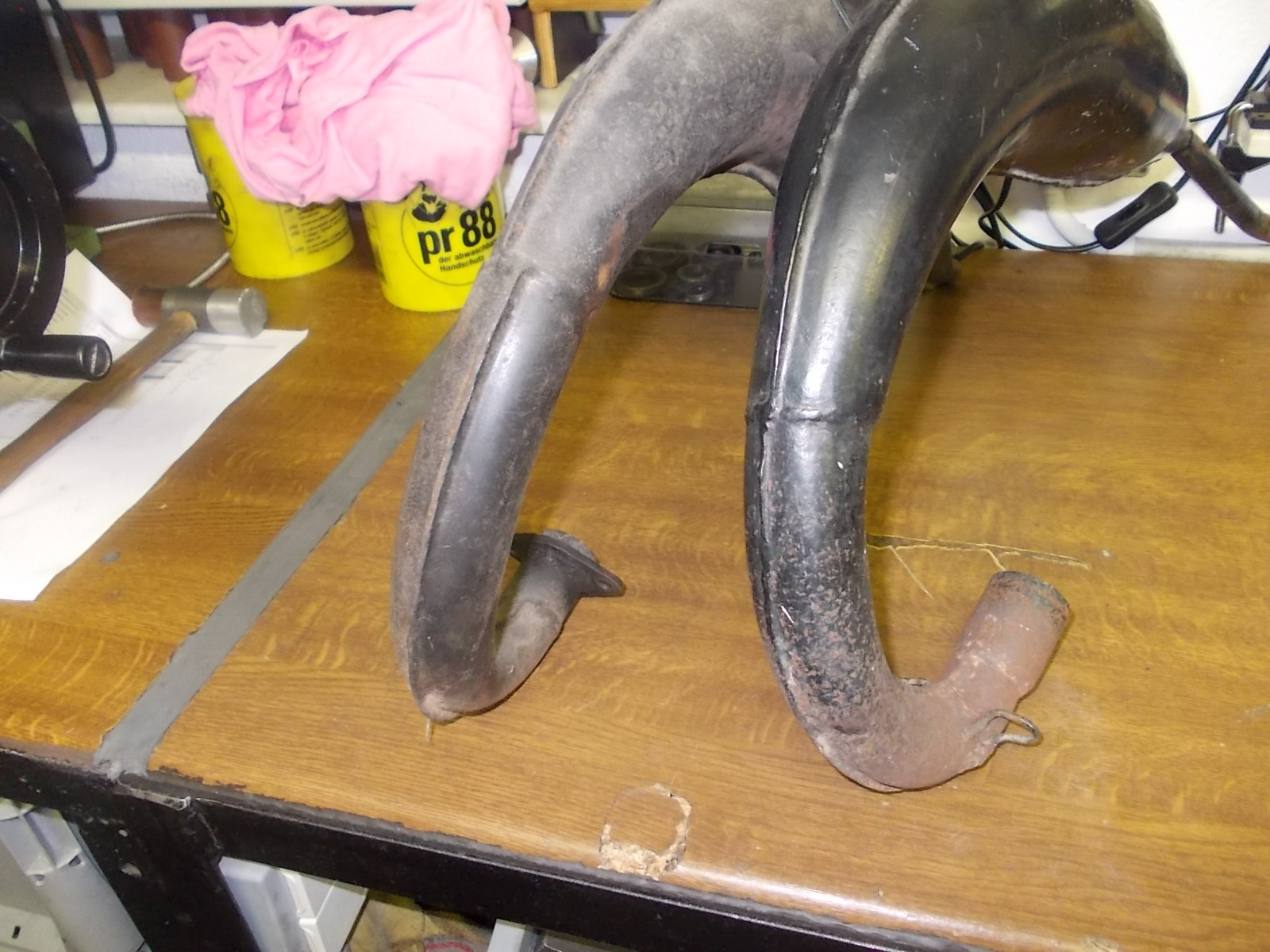

Hier im Beitrag kam ja die Frage auf, sind die Gori RG 50 Krümmer evtl. baugleich mit den Aspes Krümmer der auch direkt hoch geht.
Dateikommentar: Gori RG 50
CE5DA2EC-CA2C-455E-B547-C126AA6FE5E4.jpeg [ 324.97 KiB | 24078-mal betrachtet ]
Dateikommentar: Aspes
26BE105F-4F50-4B64-92C0-1516CEAE0F20.jpeg [ 610.36 KiB | 24078-mal betrachtet ]
Nun durch die andere Führung ging ich erst mal davon aus, dass die unterschiedlich sind. Hab jetzt aber mal vergangenes Wochenende aus der Heimat (wo die Gori auf Restauration wartet) den Gori Krümmer mitgenommen.
Wenn man sich die beiden Krümmer ansieht, stellt man erstaunt fest, der Expansionsteil ist identisch :o . OK der Krümmeranfang vom Auslass her ist bei der Gori mehr verdreht, aber die grundsätzliche Form ist auch gleich. Es wäre kein Akt aus nem Aspeskrümmer nen Gorikrümmer zu machen. Bis auf den geprägten Aspesschriftzug, würde das keine Profi sehen
Hätte ich jetzt wirklich nicht gedacht, aber gut zu wissen.

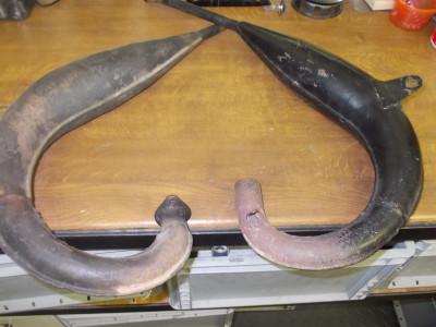

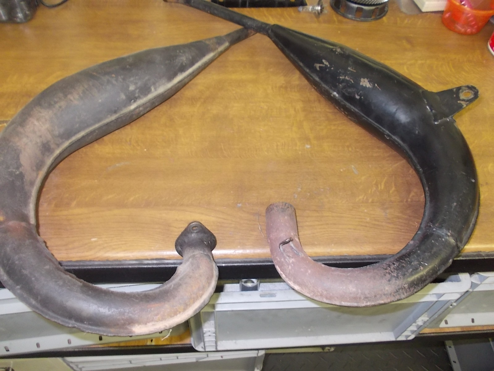

Dateikommentar: Links Gori, rechts Aspes
CCFE9A7E-CD55-4D3E-B1AB-631E3C9F0E6D.jpeg [ 462.38 KiB | 24078-mal betrachtet ]
16FEE1B2-8CF2-4B8E-B905-0A423E1A6983.jpeg [ 482 KiB | 24078-mal betrachtet ]

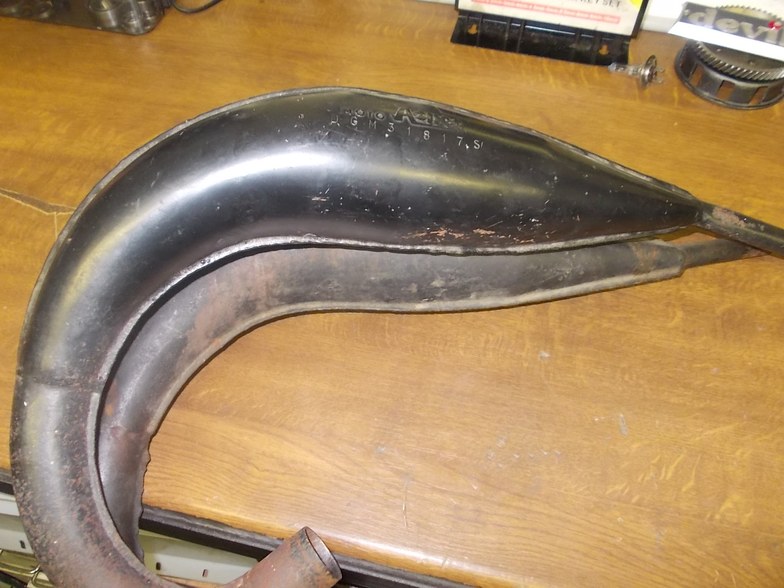

Dateikommentar: Oben Aspes, unten Gori
FCB596EF-6521-4299-B4A3-73D5ED3E3D40.jpeg [ 493.55 KiB | 24078-mal betrachtet ]
Wollte euch diese für mich überraschende Erkenntnis nicht vorenthalten.

Durch den ganz anderen Winkel von Ansatz und Rohrstück zum Schalldämpfer und auch die quasi verdrehte Lage hätte ich locker dagegen gewettet.
Aber jetzt ist es amtlich, passt ist identisch (von der Expansionskammer her) :mrgreen:
