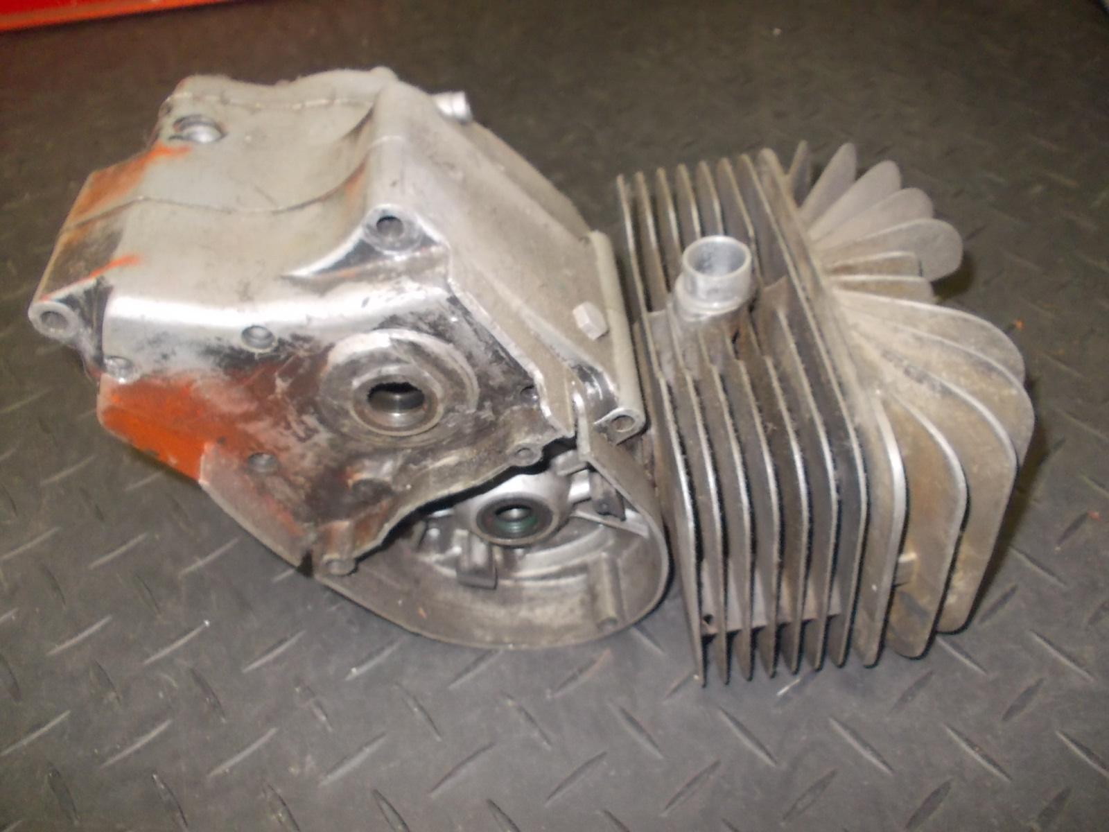

kurze Frage zum Gehäuse deines AGS, ich gehe davon aus das es sich hier um einen originalen AGS Motor handelt, also alle Teile.
Wenn dem so ist kannst du mal schauen was auf der Getriebeausgangsseite für ein Kugellager montiert ist? 6004 oder 6005?
Evtl kannst du von der Stelle auch mal ein Foto einstellen oder alternativ von der Getriebewelle ohne Zahnräder.

Ja das ist einer von zwei AGS Motoren, die ich habe. Wenn ich die jeweils offen habe, kann ich mal schauen und auch Bilder machen.

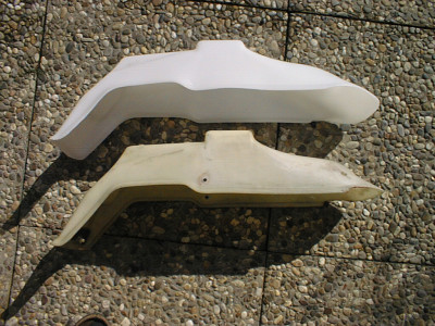

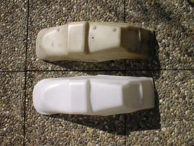

- Alle Kunststoffteile in milchig wurden speziell für die 50er Gori nachgefertigt und liegen hier, hab aber aktuell nur Bild vom Heckkotflügel
Rear Fender 2.JPG [ 401.51 KiB | 30111-mal betrachtet ]
Rear Fender.JPG [ 406.75 KiB | 30111-mal betrachtet ]

Der AGS hat ein 6005 verbaut, wie beim 50SW.
