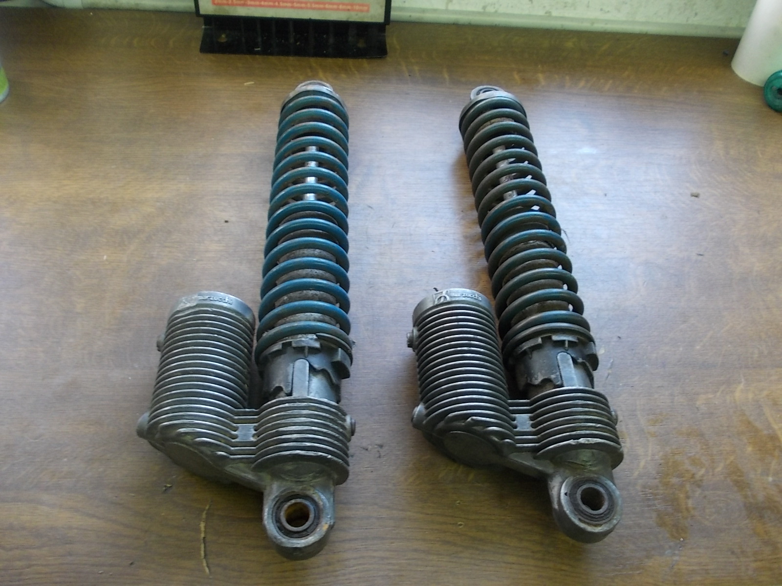

Hatte mir vor Jahren mal noch ein passendes Paar aus Novegro mitgebracht, glaube für 20 Euro. Mehr hätte ich auch nicht angelegt für sowas.
8AB86409-CF46-4BF0-8F43-D445A6F0C846.jpeg [ 489.02 KiB | 21418-mal betrachtet ]

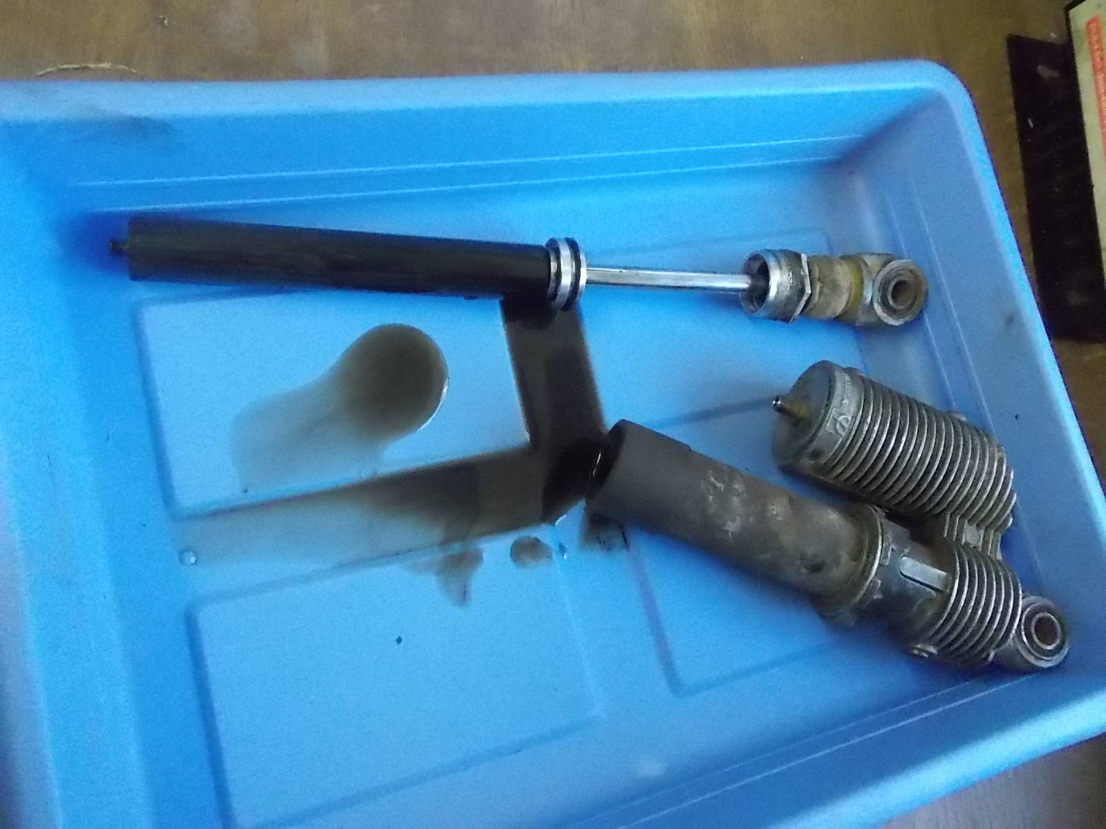

Gleich mal die Federn ausgebaut und die „Suppe“ aus dem Dämpfer abgelassen (man stank das Zeug :o )

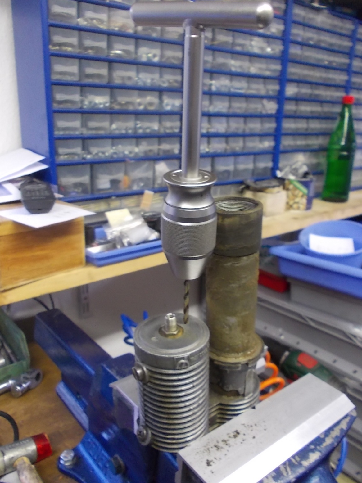

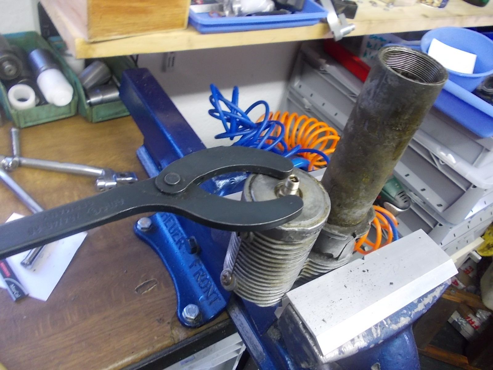

Die Bohrungen im Deckel des Ausgleichsbehälter mit nem 4mm Bohrer schön frei gemacht und mit nem stabilen Stirnlochschlüssel aufgedreht.
255B8F09-FDB7-4C9B-B01D-147EA28486F8.jpeg [ 416.07 KiB | 21418-mal betrachtet ]
BE1226D0-5774-4902-A0CA-15F022828AC9.jpeg [ 515.99 KiB | 21418-mal betrachtet ]

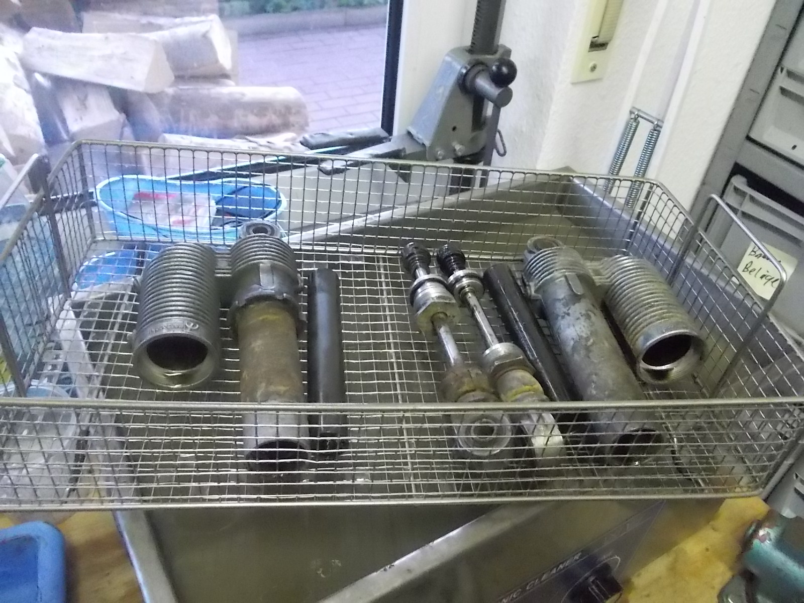

Während die ganzen Teile sich im Ultraschallreiniger tummeln, baue ich mir noch nen vierten Kolbenstangenhalter.

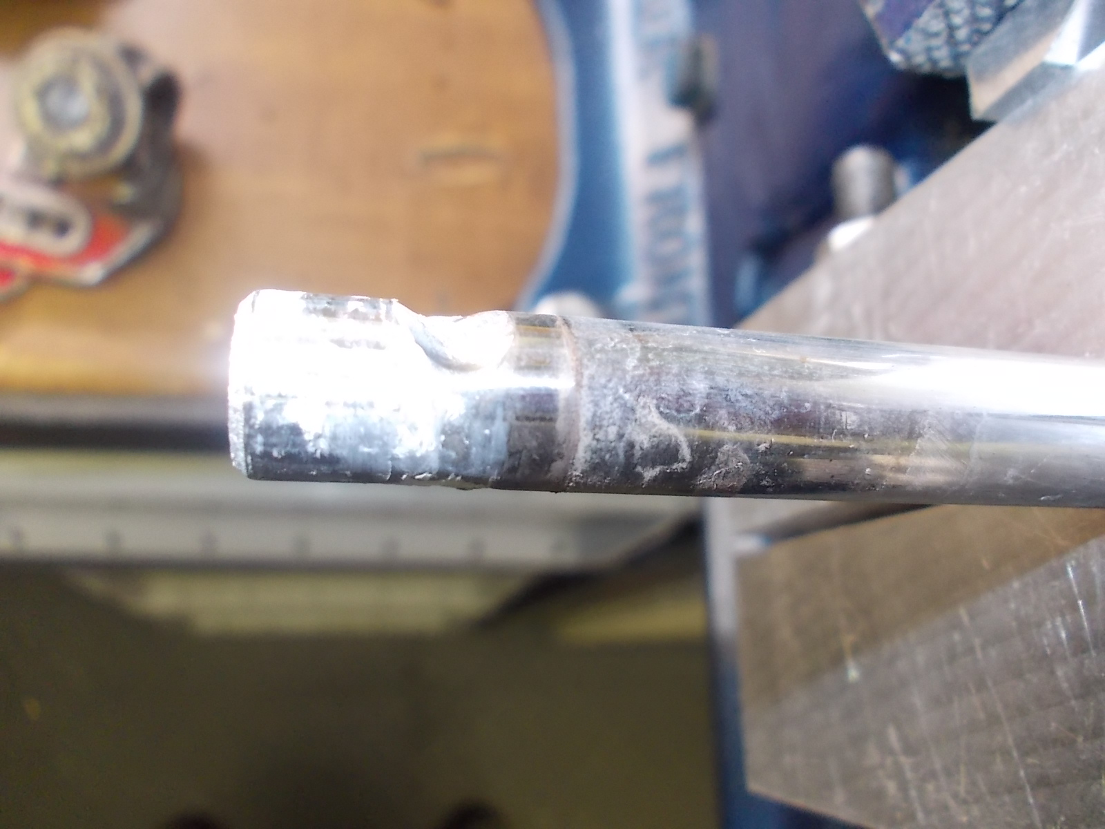

Damit geht es dann weiter mit dem Zerlegen, denn eine Kolbenstange ist verrostet. Da ich nur 12mm Kolbenstange vorrätig habe, muss ich mir noch ne 10mm Stange zum abschneiden besorgen.

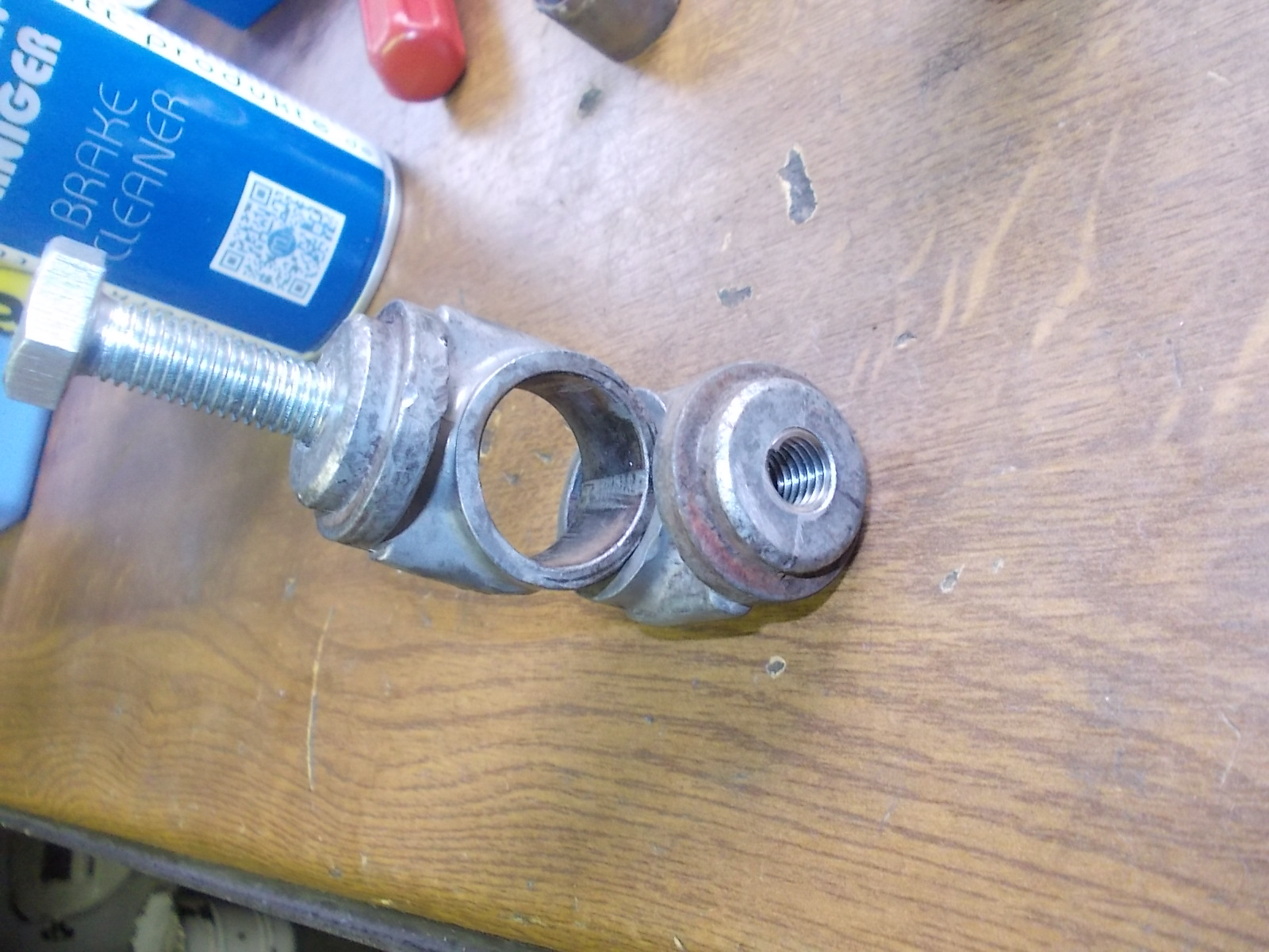

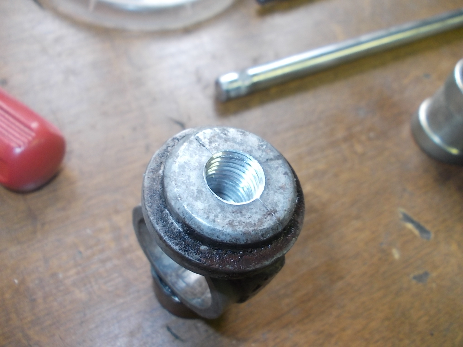

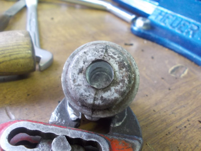

Mit den neuen 10,0mm Halter „versucht“ den Kopf von der Kolbenstange abzuschrauben, Fehlanzeige :o Der Kopf ging 4-5 Grad zu bewegen, das war’s!
Dann eben auf die harte (heiße) Tour :evil: . Und siehe da da Teil dreht sich 360 Grad und 360 Grad...., aber der Kopf bewegt sich nicht von der Kolbenstange weg, was ist das denn :?

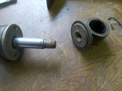

Dann eben gezielte Hammerschläge und der Kopf geht runter. Nur was ich dann sah, hatte ich nicht erwartet. :shock:
E7234021-0A6A-4DF7-96CB-FC1BD494A0E6.jpeg [ 519.24 KiB | 21390-mal betrachtet ]
71C94815-40E4-4743-8F78-4ABEBA4E969D.jpeg [ 526.36 KiB | 21390-mal betrachtet ]
Irgendwie ist die Kolbenstange im Kopf lediglich verpresst gewesen. Bei anderen wie C&C oder bitubo sind die Köpfe verschraubt.
20011896-9CC7-4994-B879-75A955353D74.jpeg [ 527.84 KiB | 21390-mal betrachtet ]
Na dann machen wir das doch später auch so ;)

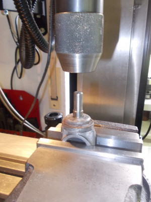

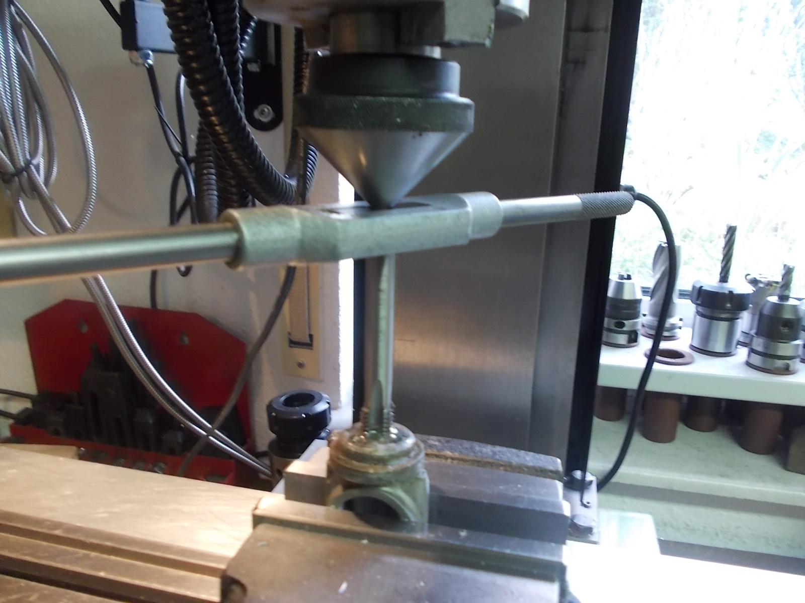

Gleich mal aus der Restekiste nen Führungsdorn zum ausrichten unter der Fräse gemacht. Passend ausgebohrt und lotgerecht ein Gewinde rein.
A8FDD812-9E98-4F40-B853-E3D96269433B.jpeg [ 351.98 KiB | 21390-mal betrachtet ]
4FA1E4CD-A6D0-465E-9EA8-5E9F7A8D51F7.jpeg [ 471.2 KiB | 21390-mal betrachtet ]
D35CABBA-9D2C-4E6B-B8EE-6CB454E8AA7D.jpeg [ 493.8 KiB | 21390-mal betrachtet ]
Hier sind jetzt die M10 Gewindeeinsätze bereits drin.

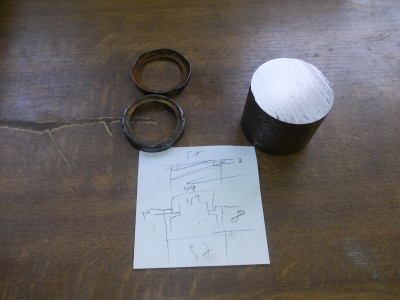

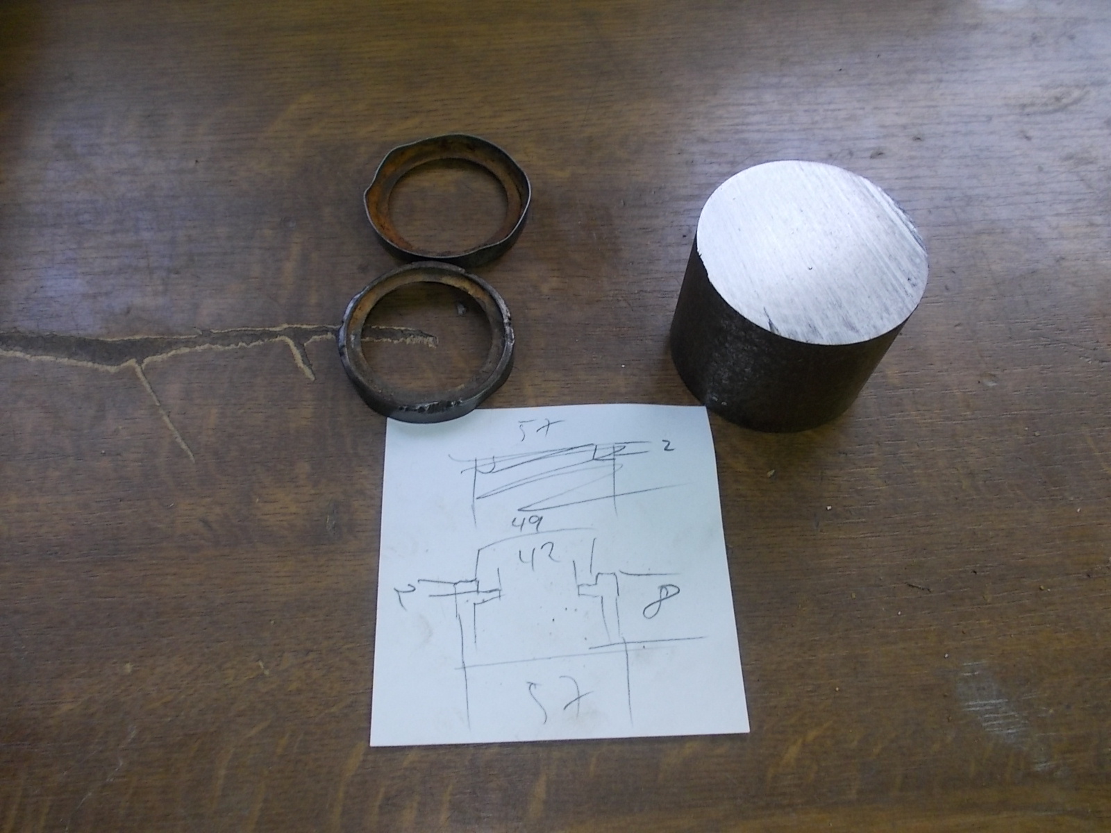

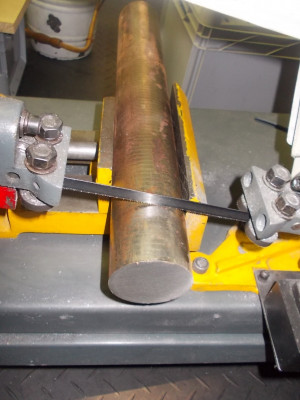

Da die oberen Buchsen/Becher für die Federn und die Halteelemente total deformiert sind, werde ich die einfach aus den Vollen schnitzen. Gleich mal 60mm Rohmaterial abgeschnitten und Feierabend gemacht.

4D48AFC9-D886-4C43-B81B-033DA719141C.jpeg [ 539.01 KiB | 21390-mal betrachtet ]
So und 1000mm Kolbenstangenmaterial ist auch bestellt, für 25 Euro. Da müssten 3-4 Kolbenstangen rauskommen.
