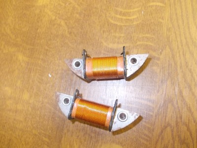

Wenn jemand noch eine kaputte Lichtspule übrig hätte, würde ich einmal versuchen, auf 12v zu wickeln.
BeitragVerfasst: 20. Jun 2017 14:57
Beiträge: 6360
Kann ich dir mal eine zum basteln schicken, schreib mir einfach ne PN mit deiner Adresse.
BeitragVerfasst: 21. Jun 2017 11:09
Ok. Das Problem an der Geschichte ist ja, dass die Leistungsabgabe drehzahlabhängig ist. Und bestenfalls will man ja schon 12V und benötigte W im Leerlauf anliegen haben. Wenn dann am Hahn gedreht wird, ist nach kurzer Flutlichtbeleuchtung sofort wieder dunkel, weil fix 18 Volt überschritten sind und der Faden brennt. Deshalb braucht es immer einen Spannungsbegrenzer.
Leider bin ich nicht so fit, dass ich die Drahtstärke und Wicklungen berechnen kann. Auch müsste man die Stärke des Magneten am Polrad kennen.
Also bleibt nur die empirische Methode. Wickeln und mitzählen, einbauen, messen, abwickeln, neu wickeln, einbauen, messen.
Ich beabsichtige, erstmal mit 30% mehr Wicklungen zu beginnen.
Insgesamt aber überschaubarer Aufwand. Und wenn man es einmal raus hat, einfach und für ca. 10€ (soviel kostet der Lackdraht) nachzubauen.
BeitragVerfasst: 22. Jun 2017 19:58
Beiträge: 6360

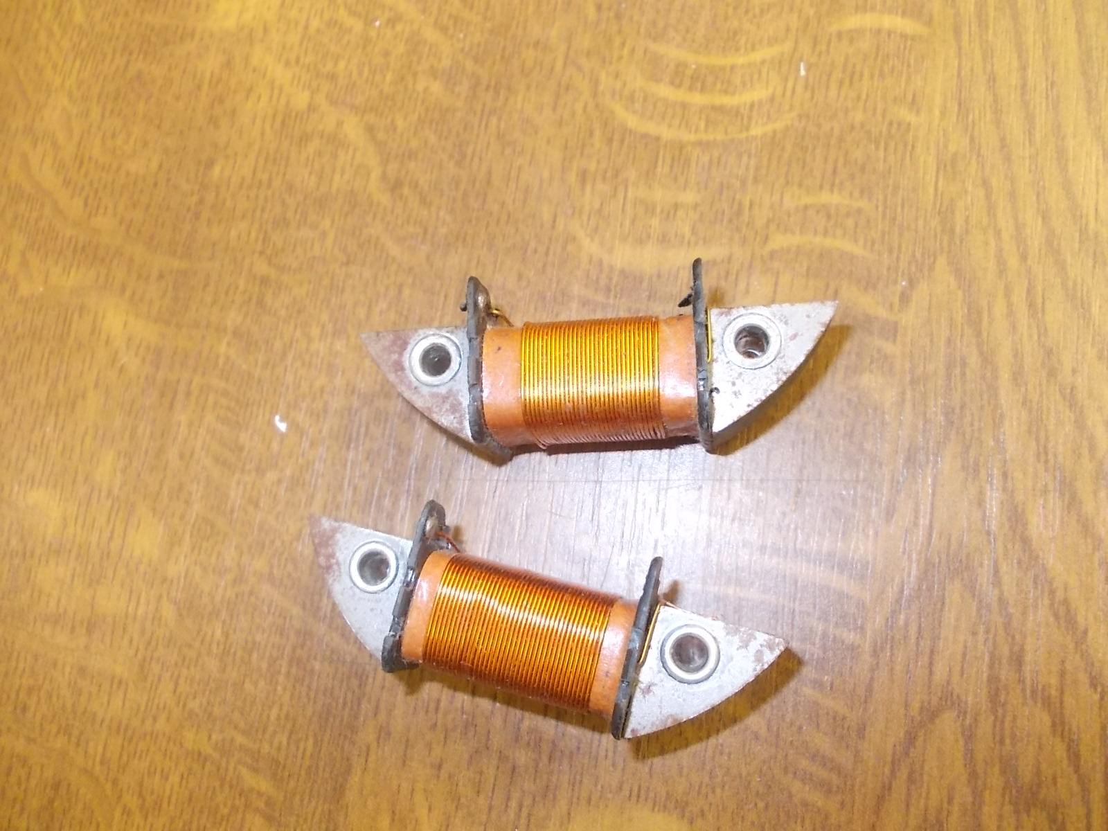

Also die hier liegen zum Versand bereit. Schau mal ob du damit was hinbekommst und lass es uns hier wissen.
Dateikommentar: Lichtspulen
DSCN3201.JPG [ 489.98 KiB | 13514-mal betrachtet ]
