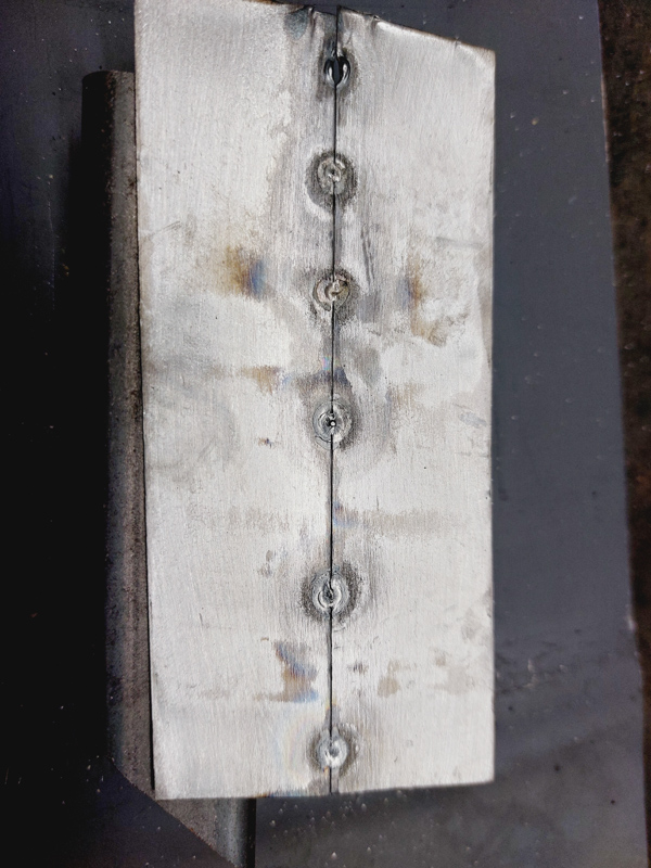

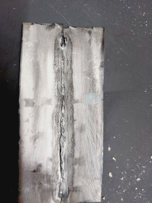

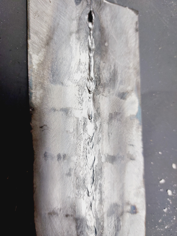

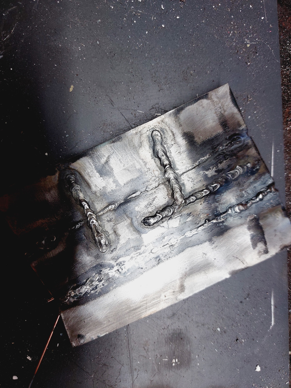

BeitragVerfasst: 25. Jul 2023 22:26
Registriert: 22. Jun 2019 23:24
Beiträge: 46
Fühl mich gerade zurückversetzt in AZUBI Zeiten...
Wobei mein erstes Blech vor wohl fast 35 Jahren sicher nicht so gut aussah.
Zieh mir Morgen mal die Verzinkung von einem Rest Reperaturblech von meinem T4 im Freien runter und übe fleißig weiter.
Habe erst mal press ohne Zusatz geschweißt und später noch mit Zusatz ein paar Auftragraupen.
An der Heftstelle wo ich durchgebrannt bin lagen die Blech nicht auf einer Ebene...
Super geholfen hat mir nochmals die Anleitung von Oldtimer Markt auf Youtube.
Hatte es mir vieeeeeel schwieriger vorgestellt...
https://www.youtube.com/watch?v=-VaBdlTDbcE
20230725_214440.jpg [ 299.97 KiB | 6450-mal betrachtet ]
20230725_211407.jpg [ 229.92 KiB | 6450-mal betrachtet ]
20230725_211401.jpg [ 231.95 KiB | 6450-mal betrachtet ]
20230725_210920.jpg [ 239.97 KiB | 6450-mal betrachtet ]
BeitragVerfasst: 26. Jul 2023 07:50
Beiträge: 6333
::- Na das sieht dich schon mal na ner prima Basis aus!
Muss nur drauf achten die Auspuffteile schon saubern zu machen, perfekt wäre komplett sandstrahlen.
Ich bin mir aber sicher, das du das selbst hinbekommst, soweit wie du jetzt schon bist.
