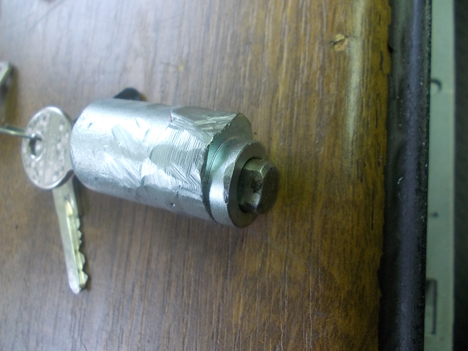

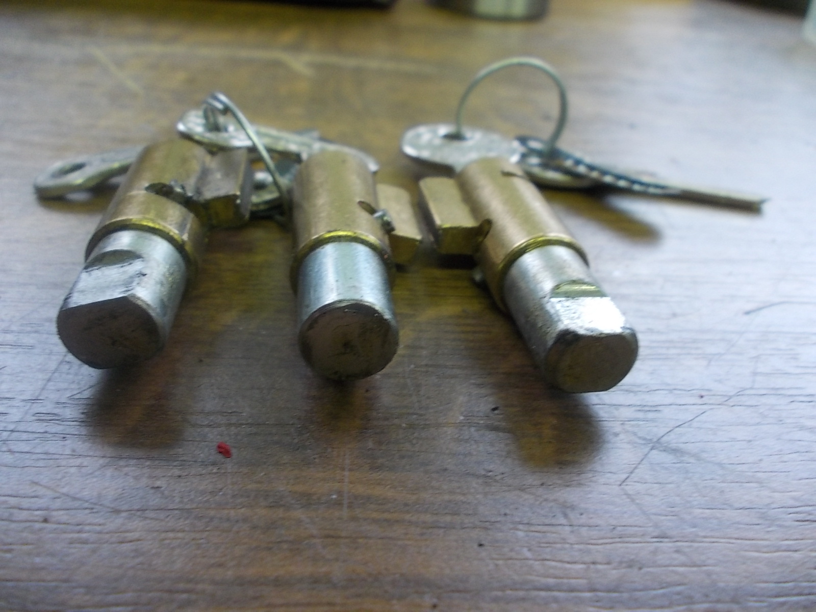

Hab mal geschau welches Lenkradschloss ich jetzt bei der Hopi einbauen muss.

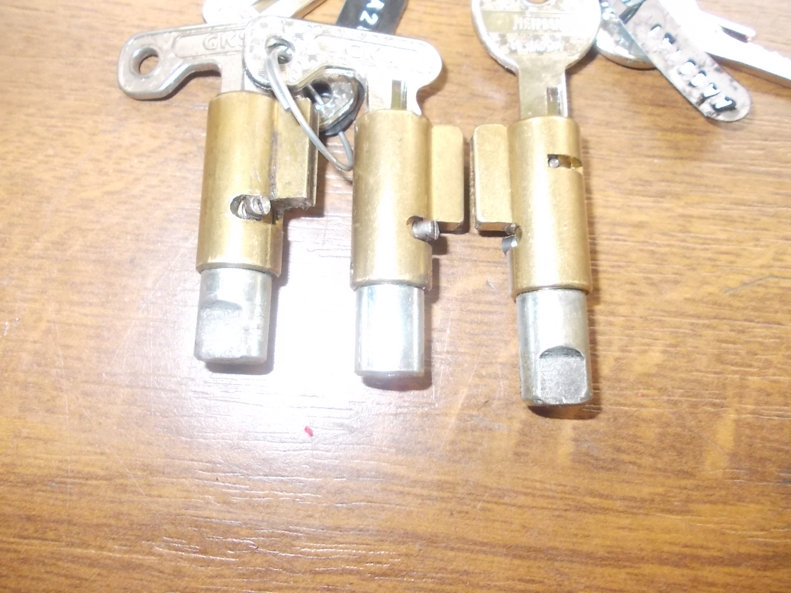

Dabei ist mir dann aufgefallen, das ich da einige unterschiedliche Typen rumliegen hab. Hab mit meiner aus nem Schlachtrahmen entnommenen Schlossaussenhülle immer günstige Schlösser auf Messen ausprobiert.
Ich hab da welche mit abgeflachtem und rundem Bolzen. Das Ganze in unterschiedlichen Bolzenlängen.
Dateikommentar: 3 Varianten
49E50422-CB1E-4632-882D-C7C4EAEBEEF8.jpeg [ 489.8 KiB | 13004-mal betrachtet ]

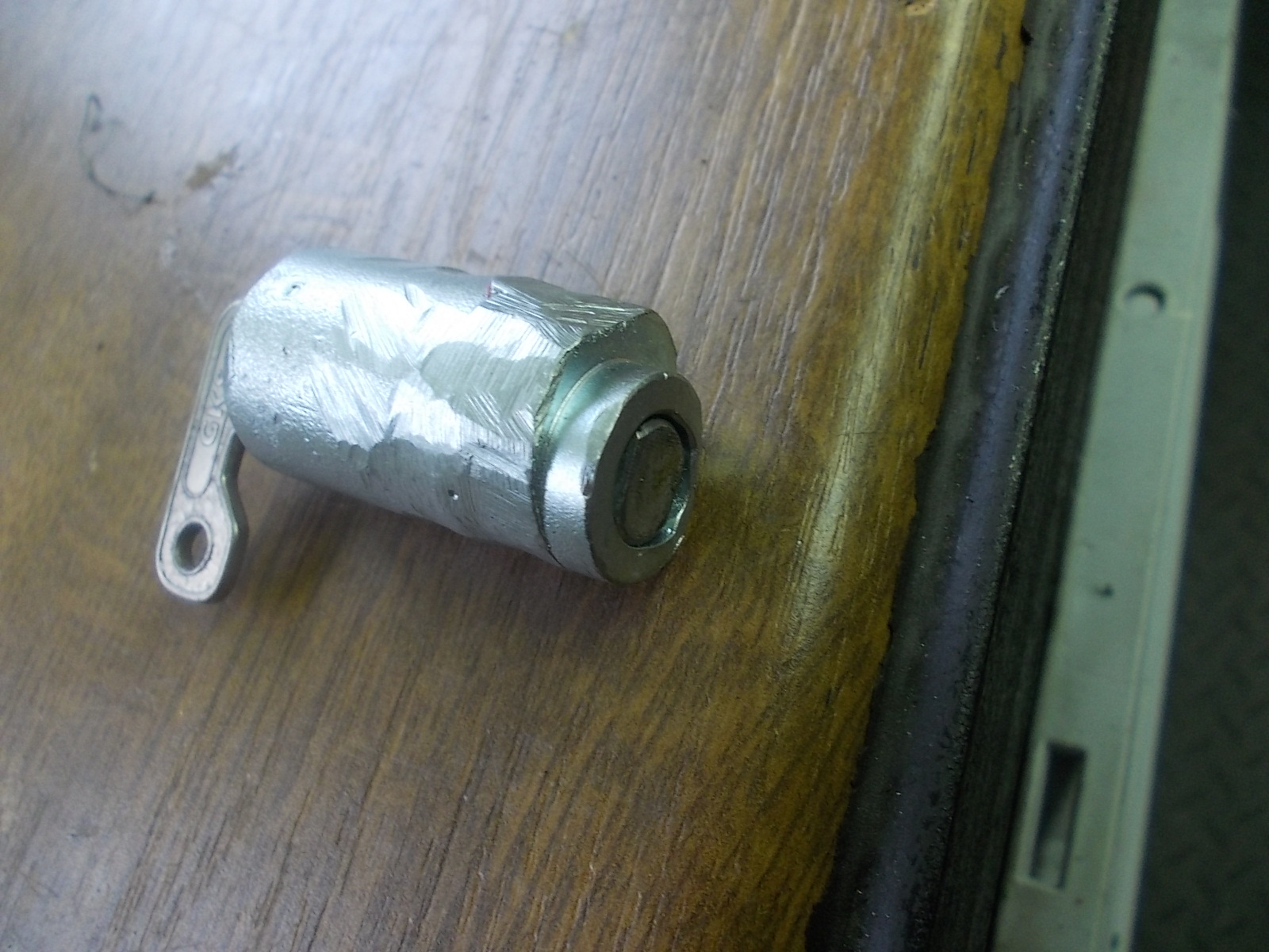

Dateikommentar: Andere Perspektive
73B4B644-5739-4629-A1E0-FF82FA308D8F.jpeg [ 496.21 KiB | 13004-mal betrachtet ]
Hier in der Schlossaussenhülle, kann man prima sehen wie sich die unterschiedlichen Bolzenlängen in der „offen“ Stellung zeigen.

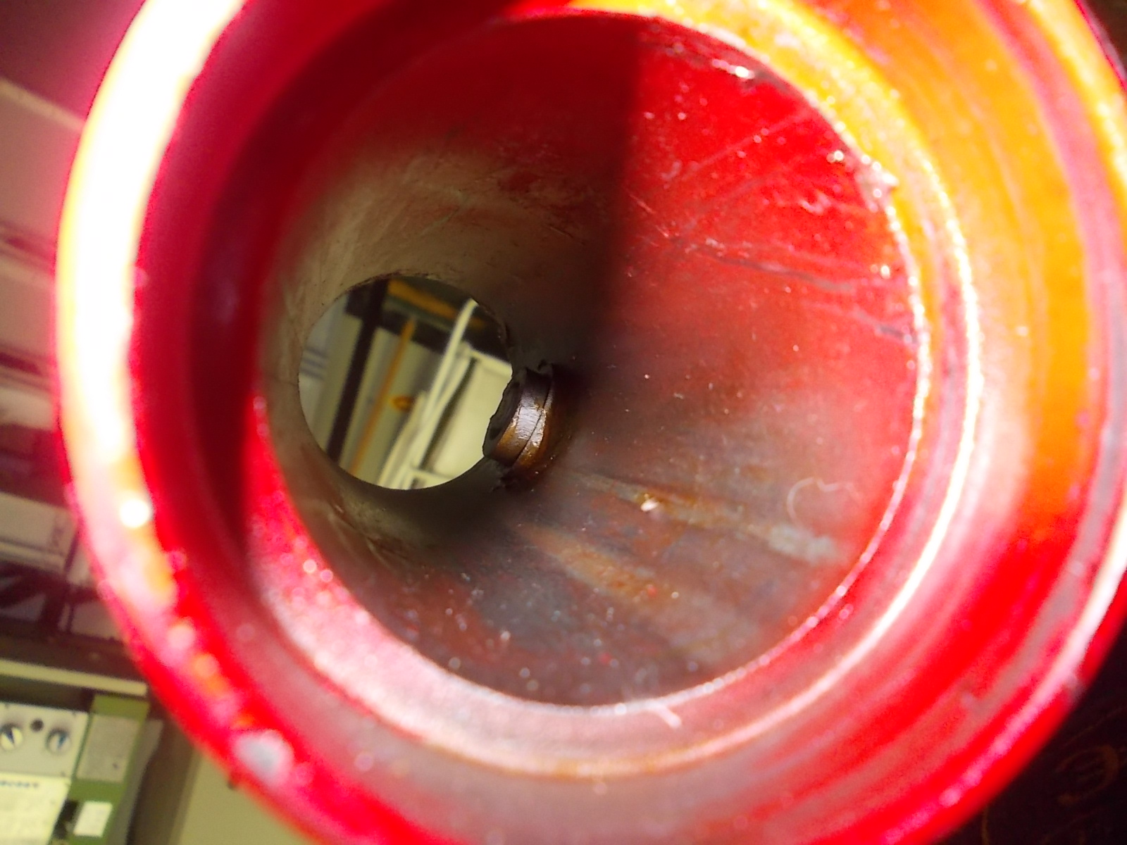

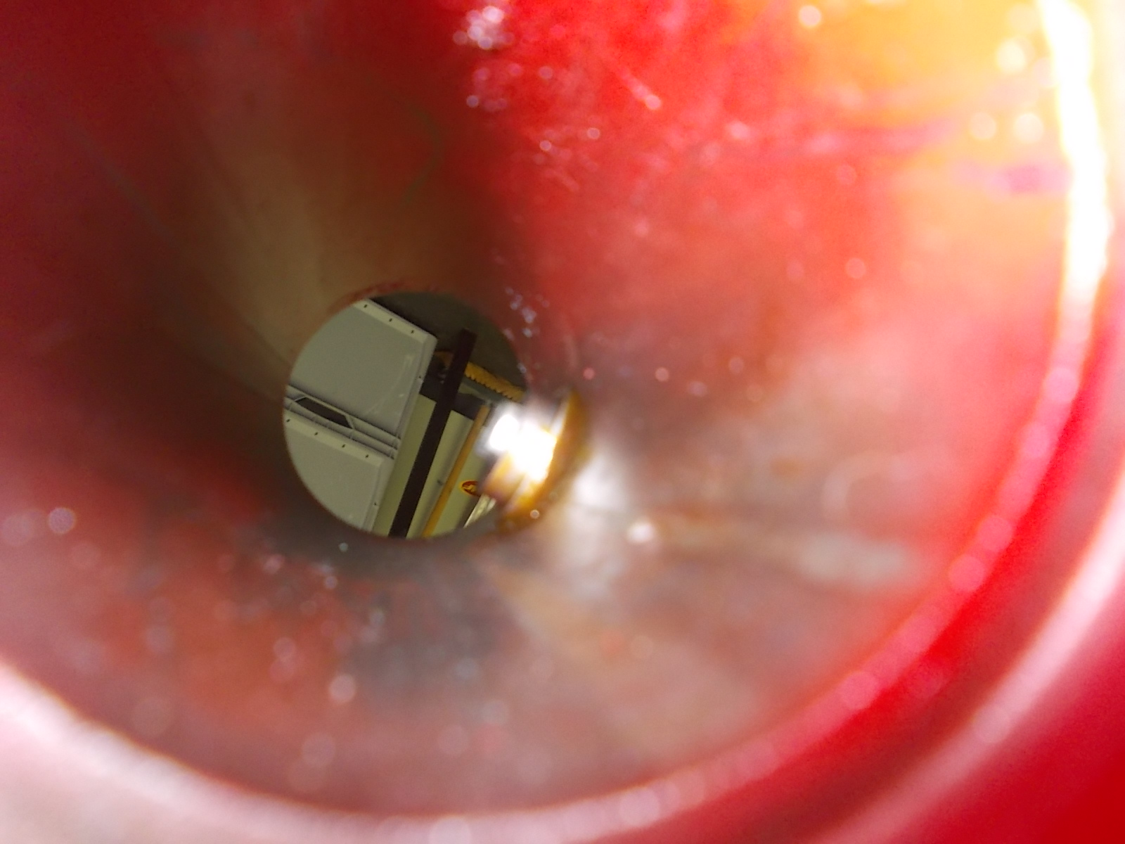

Das Ganze zeigt sich dann natürlich auch im Steuerkopf und es kann daher sein, das der lange Bolzen schon in der offen Stellung an das Lenkrohr kommt.
Dateikommentar: Kurzer Bolzen
9822353F-19F4-4963-B2BB-3CCB24671E82.jpeg [ 567.04 KiB | 13004-mal betrachtet ]
Dateikommentar: Langer Bolzen
9DB4CFF9-00E4-4BCC-B806-33427A40222E.jpeg [ 512.41 KiB | 13004-mal betrachtet ]

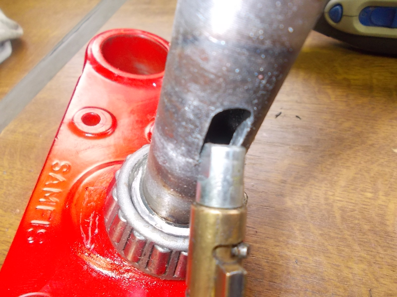

Für die Hopi nehme ich dann die kurze abgeflachte Form. Dazu noch ein wenig die Öffnung im Lenkrohr angefast, damit der Bolzen besser flutscht.
Dateikommentar: Für Hopi
287266D1-B903-42DB-903D-54B1C74BE54E.jpeg [ 514.82 KiB | 13004-mal betrachtet ]
