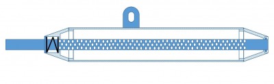

super, ich habe mir trotzdem mal schnell mit Powerpointengineering eine Schnittzeichnung vom kompletten Endtopf gemacht anhand Deinen Angaben. D.h. man drückt den Endtopf gegen die Feder über das Schalldämpferrohr, macht den Stift am anderen Ende rein und lässt los. Correcto?

::- Perfekte Skizze, so sieht es aus. Ist ein klassischer Absorbtionsdämpfer, also mit Dämmwolle.
Und richtig, nachdem das gelochte Rohr mit Dammwolle und ein wenig Draht umwickelt ist, schiebt man das alles zusammen. Drückt zum Schluss gegen die Federkraft, so dass man den Stift einlegen kann. Dann loslassen, die Feder spannt den Stift gegen den hinteren Deckel und gut ist.
Sieht im ersten Moment sonderbar aus mit dem Stift, war aber nun mal so. Wer das nicht haben will, muss mit Schrauben (auch nicht wirklich schön) den hinteren Deckel am gelochten Rohr fixieren.

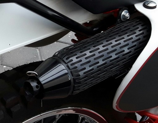

hatte mir auch mal so eine Tüte Dämmwolle irgendwann bestellt, ohne wäre nix :shock:
Mit Splint:

@Dirk: Ist bei deinem Dämpfer die Feder erlahmt oder warum hast du das Endstück so weit rausstehen. Man sieht genau, wo normal der Stift rein müsste. Oder fehlt die Feder komplett?
