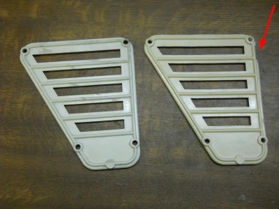

So hab mich jetzt an den Nachbau gemacht und die ersten Teile sind aus der Form gekommen.
:cry: Leider hab ich noch relativ hohen Ausschuss, wie man auf dem ersten Bild sehen kann. Immer wieder plagen mich Luftblasen etc. (siehe roter Pfeil)
fertig 1.jpg [ 73.32 KiB | 12902-mal betrachtet ]

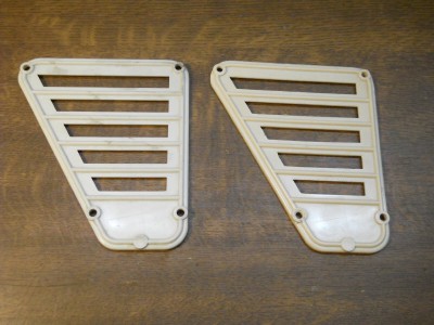

Aber so sieht dann ein fertiges Exemplar aus (Links Original, Rechts Nachbau)
fertig 2.jpg [ 78.26 KiB | 12902-mal betrachtet ]
