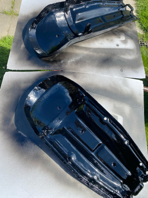

Läuft etwas zäh derzeit. Am WE die Sitzbankgrundplatten lackiert.
IMG_5490.jpeg [ 221.05 KiB | 1578-mal betrachtet ]

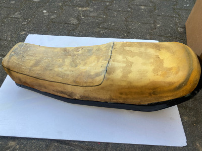

Diese Woche mal mit Aufpolstern weitergemacht. Es braucht schon eine lange scharfe Klinge, um sauber zu schneiden.
IMG_5504.jpeg [ 191.67 KiB | 1332-mal betrachtet ]
4cm Schaumzuschnitt draufgeklebt
IMG_5505.jpeg [ 240.31 KiB | 1332-mal betrachtet ]
Dann die Kontur schneiden und Oberfläche mit Holzraspel glätten
IMG_5503.jpeg [ 187.3 KiB | 1332-mal betrachtet ]

Flex mit Fächerscheibe geht auch sehr gut, macht aber Riesensauerei :o

Oder Schleifpapier (Band) in K40, da bekommt man die Rundungen schön gleichmässig hin!
