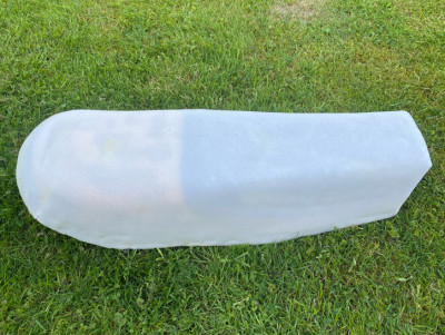

Na, das Schleifen ist mit der Raspel schnell erledigt gewesen.
Wenn man dann einmal anfängt zu beziehen ist alles schnell erledigt. Kaschierschaum drüber,
IMG_5587.jpeg [ 245.97 KiB | 336-mal betrachtet ]
und direkt den Bezug hinterher
IMG_5586.jpeg [ 140.26 KiB | 336-mal betrachtet ]

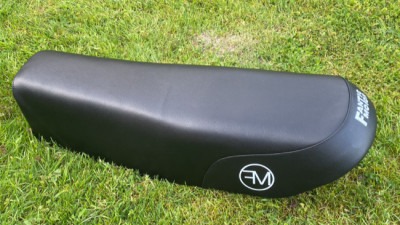

 Betreff des Beitrags: Re: RSX 125 Umbau
BeitragVerfasst: Gestern 11:50
Beiträge: 6160
::- schön geworden ::-
Aber bei dem FM Schriftzügen denke ich immer :oops: OGott da hat einer was spiegelverkehrt erstellt :lol:
