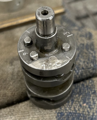

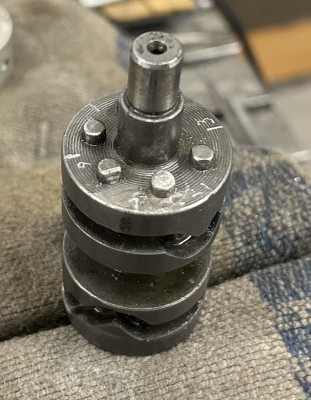

Also, ich hab die zwei Gänge wieder gefunden.
Ich habe den Motor provisorisch wieder zusammengebaut, aber da fehlten immer noch die zwei Gänge. Die Anlaufscheiben waren raus, aber es ging nicht.
Dann habe ich mir auf der Schaltwalze mal mit dem Gravillo die Position der Rastkugel auf der sichtbaren Seite markiert.
Und so kam ich dann drauf....
Es waren nicht nur diese Anlaufscheiben zwischen den Gangrädern 5 und 5 auf der Ritzelwelle.
Es war tatsächlich der Pin auf der Schaltwalze abgeschliffen worden.
Abgeschliffen war auch blöd, denn man hätte den einfach mit dem Hammer versenken können, wäre nix passiert.
Erst hab ich dann den Stift anbohren und ausbohren wollen, aber ein Passtift ist sauhart.
Beim stöbern auf Ebay nach Schaltwalzen habe ich dann bemerkt, daß der Passtift auch von unten erreichbar ist, die Bohrung geht durch.
Und dann kam ich auf die Idee, den um die 3,5mm aus dem Loch rauszuholen.
Ging gut und einfach, ich brauchte wesentlich länger für die Ausrichtung auf der Fräsmaschine zum erfolglosen bohren, als den Stift da etwas anzuheben.
Ich nahm ein Trennmesser und eine Madenschraube, ein kleines Rohr und einen Hammer.
Und bumms, war der Stift wieder da.
Die Kante etwas mit dem Dremel verrundet und schon sind die 6 Gänge wieder da.
Juergen

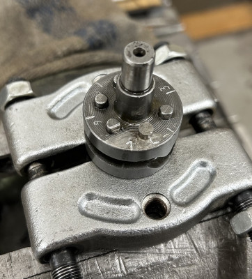

Dateikommentar: Da fehlt was
2025-05-18 13.15.12.jpg [ 362.46 KiB | 735-mal betrachtet ]
Dateikommentar: Trennmesser mit Madenschraube unter dem Pin.
2025-05-18 13.25.26.jpg [ 448.64 KiB | 735-mal betrachtet ]
Dateikommentar: Pin wieder da
2025-05-18 13.31.52.jpg [ 413.92 KiB | 735-mal betrachtet ]

Prima. Allerdings sieht mir wenigstens einer sehr Stifte sehr leidend aus..
 Betreff des Beitrags: Re: IngBilly ertüchtigt TX134

ja, den hat der Drosselkönig versehentlich mit der Flex erwischt.
Funktionieren tut er aber, weil diese Gabel nicht an der Schadstelle anliegt.
Aber ich hab ja noch nicht endgültig zusammengebaut, ich kann den auch etwas rausholen und die schiefe Stelle wegkürzen.
Jetzt weiß ich zumindest, daß dieser Motor laufen wird.
